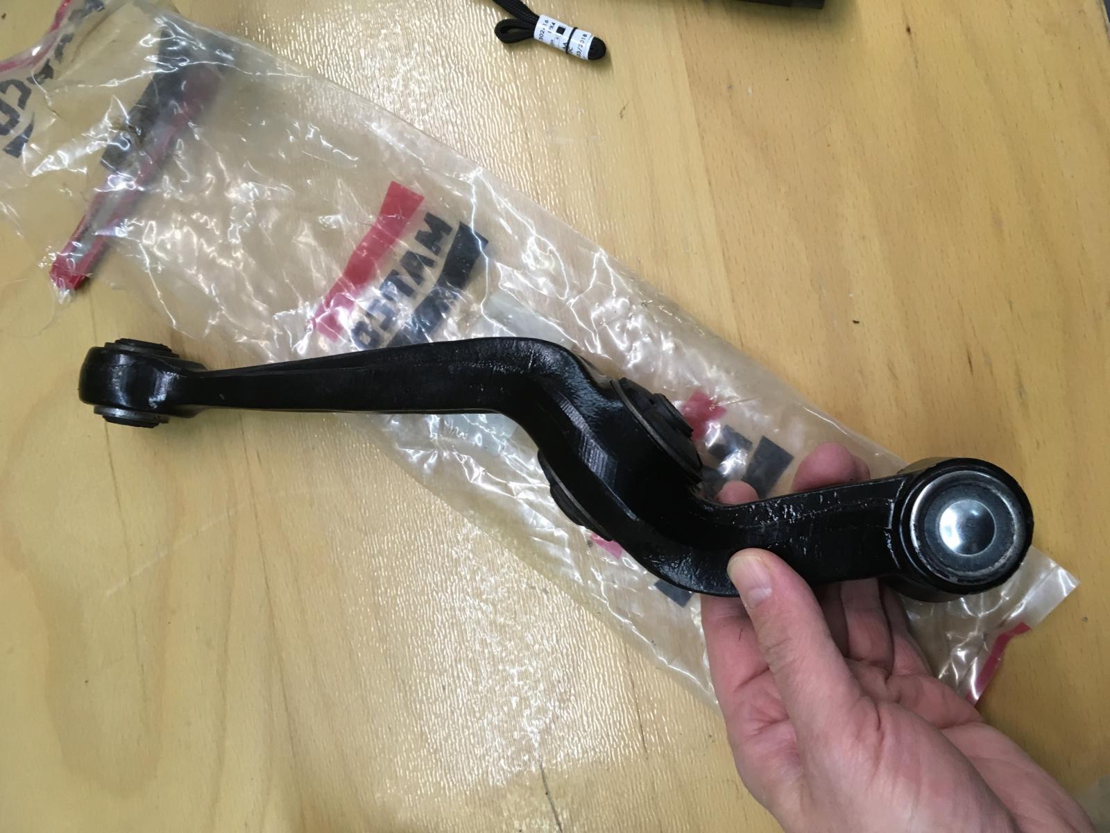

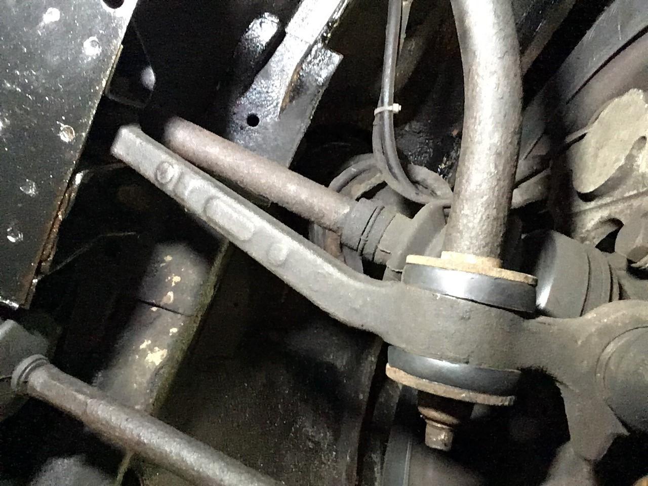

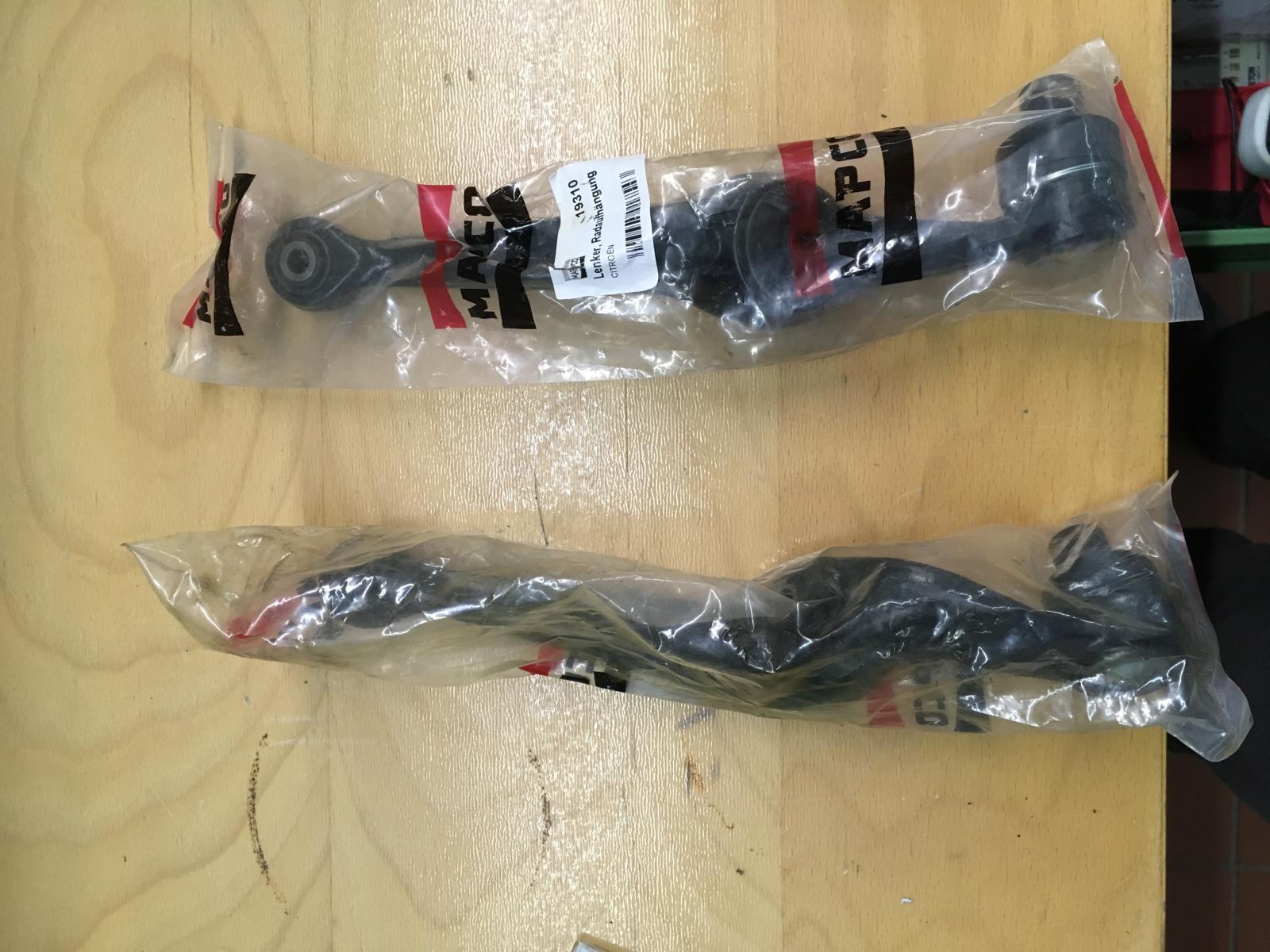

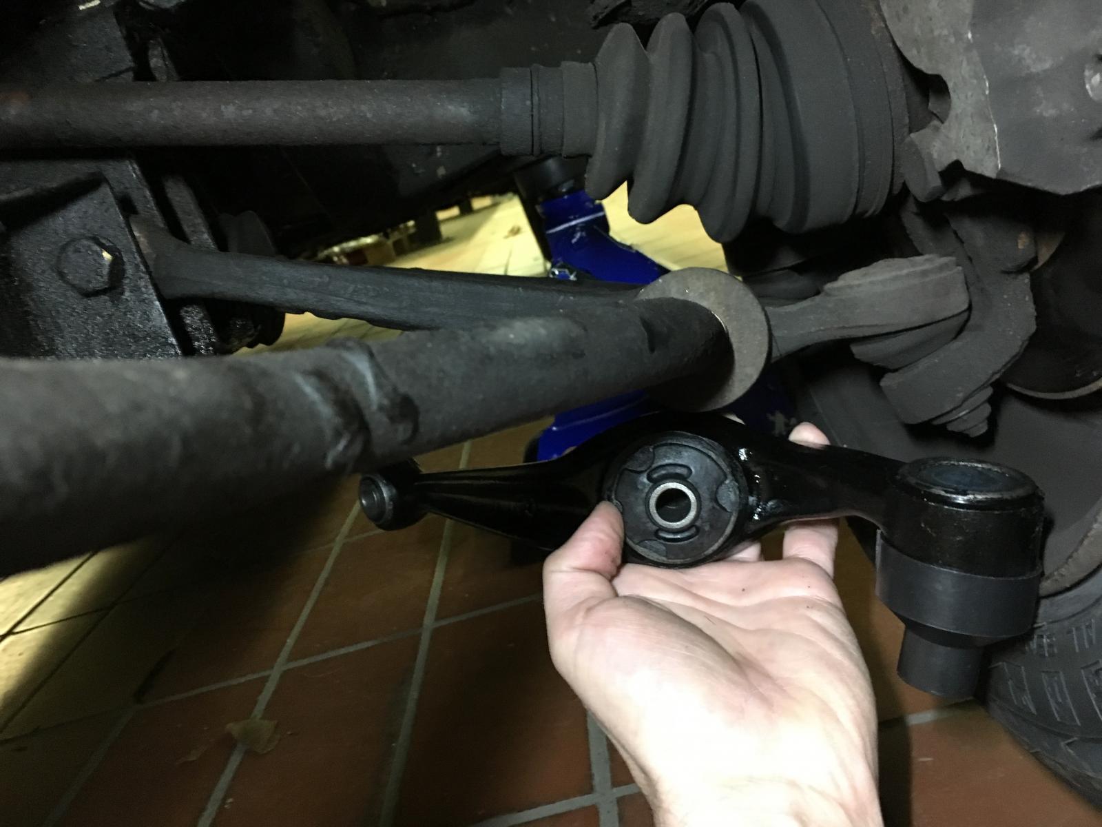

Ich habe mal Fotos gemacht. Die "alten" Querlenker sind eingebaut, dashalb ist das Anfertigen eines Fotos gar nicht so einfach.
Die neuenlarge.2094462403_querlenkerfalsch.jpg.1c181d8267c3667dad9a064423304e55.jpglarge.1585688732_querlenkerfalsch2.jpg.26ef8545dd87dd61b4fa53cea3a6fe20.jpglarge.899056207_querlenkervergleich.jpg.dee395d846f60303ae722f53eec5e789.jpglarge.781185577_querlenkereingebaut.jpg.db73558aa7ee2e256fbef1c3187e5d5e.jpg Querlenker passen nicht (Werkbankfotos) und die derzeit eingebauten habe ich unter dem Visa fotographiert.

Die Querlenker Peugeot 205 die Du hast sind für späte Baujahre und Diesel..
Mapco ist eh ein Dreck, gibs sie zurück ,
