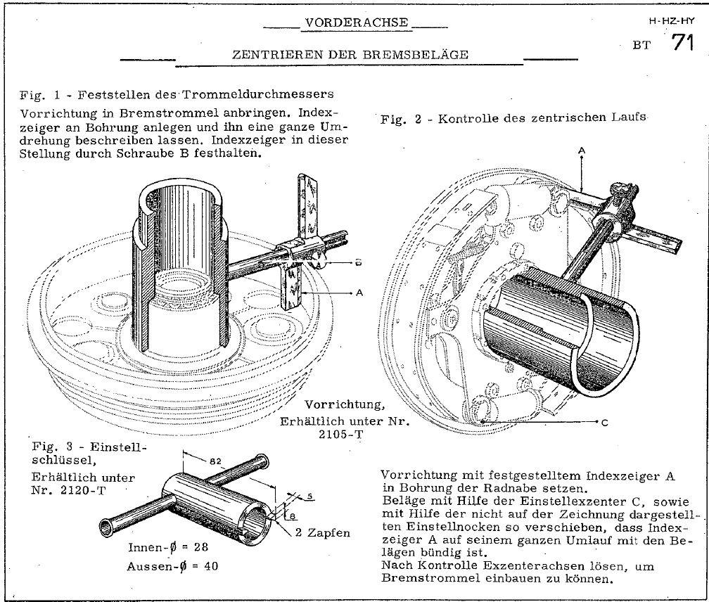

Ich suche Bremsenzentrierwerkzeug für HY Baujahr 1969 für vorne und hinten zur Ausleihe und ggf. zum Nachbau.
Wäre da was möglich?

Ob es das Werkzeug 2105-T ist, kann ich nicht sagen.

Prima Lumiere!
Würdest du es mir zwecks Nachbau zusenden? Mein Schwiegervater ist Werkzeugmacher - das bekommt locker hin.
Wenn noch einkompletter Einstellsatz vorhanden kannst du mir wahlweise auch den Preis mitteilen.
Jürgen

kann mir jemand das beschriebene / gezeigte Bremseneinstellwerkzeug zwecks Nachbau ausleihen?
Würde es auch passend vergüten.
Jürgen
