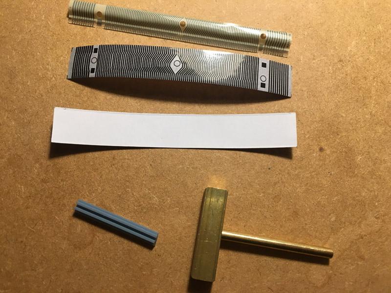

So, ich hab die Leiterbahnen jetzt hier liegen. Ich frage mich aber, wie ich die einbauen soll. Die Seite mit den sichtbaren Bahnen leitet nicht (hab ich mit dem Multimeter gemessen) und auf der Rückseite ist Papier. Ich hab keinen Ansatz gefunden, die einfach abzuziehen. Ich rufe da morgen mal an, und frage, wie das gehen soll. Oder kann hier jemand helfen?
Auf dem Bild oben die originale Leiterbahn, darunter die beiden bestellten von vorne und hinten und darunter diese Silikonlötspitze, die man aber beim XM-Display nicht braucht.
Schauen doch Schick aus :D
Vielleicht deshalb die Lötspitze, getreu dem Motto: Hab ich keine leitende Bahn dann Löt ich mir eine ;)
Haftet Lötzinn auf der nicht weißen Seite?
Bearbeitet von Manson

Diese Gummiringe sind ja nicht das Problem, sondern die sich zersetzende Leiterfolie.
@holger s: Ich hatte damals so ein dickeres Leitergummi (bei den polnischen XM-Restauratoren bestellt), hat 1a geklappt, die Kontakte an der Platine genau sauber machen war das wichtigste und dann einfach richtig ansetzen und festklemmen. Fertig.
Wie das bei so einer Folie vonstatten geht, kann ich nicht sagen. Ich kann mir nicht vorstellen, dass da irgendwas gelötet oder erst abgepopelt gehört. Wäre ja viel zu filigran. Die Originalfolie ist auch nur geklemmt und höchstens etwas mit Kleber befestigt. Einfach mal dazwischen legen und ausprobieren?

Hallo Holger,
meine Sendung ist auch angekommen, und ich habe heute reingeschaut. Es scheint sich hierbei um ein "verbesserte" Version aus China zu handeln. Verbessert in dem Sinne, daß das Papier nun fester mit dem bedruckten Plastikschnipsel verbunden ist. :blink: Siehe mein Foto davon im unten verlinkten Thread.
Werde morgen da anrufen, und sie bitten, das Angebot von ihrer Website zu entfernen. Und natürlich Rückabwicklung des Kaufvertrags inkl. Erstattung aller Kosten. Naja, war einen Versuch wert, bleibt wohl beim altbekannten Leitgummi...
