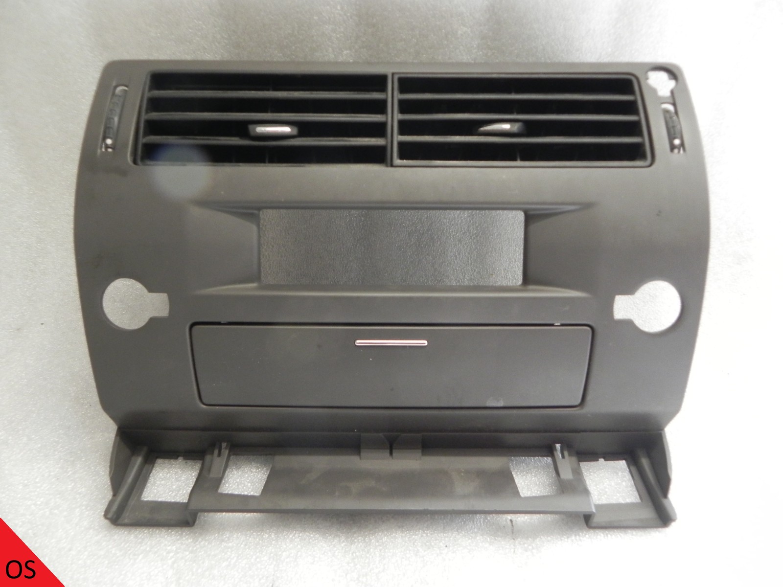

Problem: C4 L_ 1.6 HDI HZ Bj 2008 Mittelfachablage wenn ich den Deckel drücke geht er nicht auf mit Gewalt gehts! 3 Fragen:
1. Wie krieg ich das sch...ding aus der Armaturenbrett
2. Krieg ich das irgend wie geflickt oder muss ich neu kaufen?
3. Wenn ja was kostet das ding neu?
MFG Vielen Dank

Ich vermute einmal, Du meinst dieses Fach hier mit dem kleinen Chromsteg. Das wird von einer Schenkelfeder aufgedrückt, die man aushängen muß, um das Fach zu lösen. Das klappt am besten, wenn das Teil so vor Dir liegt und man es umdrehen kann.
Bearbeitet von Gernot
Das ganze Teil ist nur eingesteckt (vier Klemmfedern) und sollte mit einem Hakengriff und/oder einem Spachtel rundum gelöst werden können.
Versuch mal eher unten auf das Fach mit Gefühl zu drücken. Dann geht es bei mir auf, das hängt bei mir nämlich auch.

werd das mal "raus-Clipsen" also gibts 2 Möglichkeiten entweder eine Feder ausgehangen oder (was wahrscheinlicher ist) irgend eine Plastenase gebrochen und ich brauch das ganze Paneel!?

Ah jetzt hab ich es gesehen, das Ablagefach als  solches gibt es einzeln, wäre für mich 8218 XA. Hat einer Zugang zu Ersatzteilpreise?

So hab das Gerät mal raus genommen wenn mann von hinten drauf schaut der rechte Mechanismus ist leicht verschoben mit Heißluftföhn warm gemacht gerade gedrückt...alles jut!
