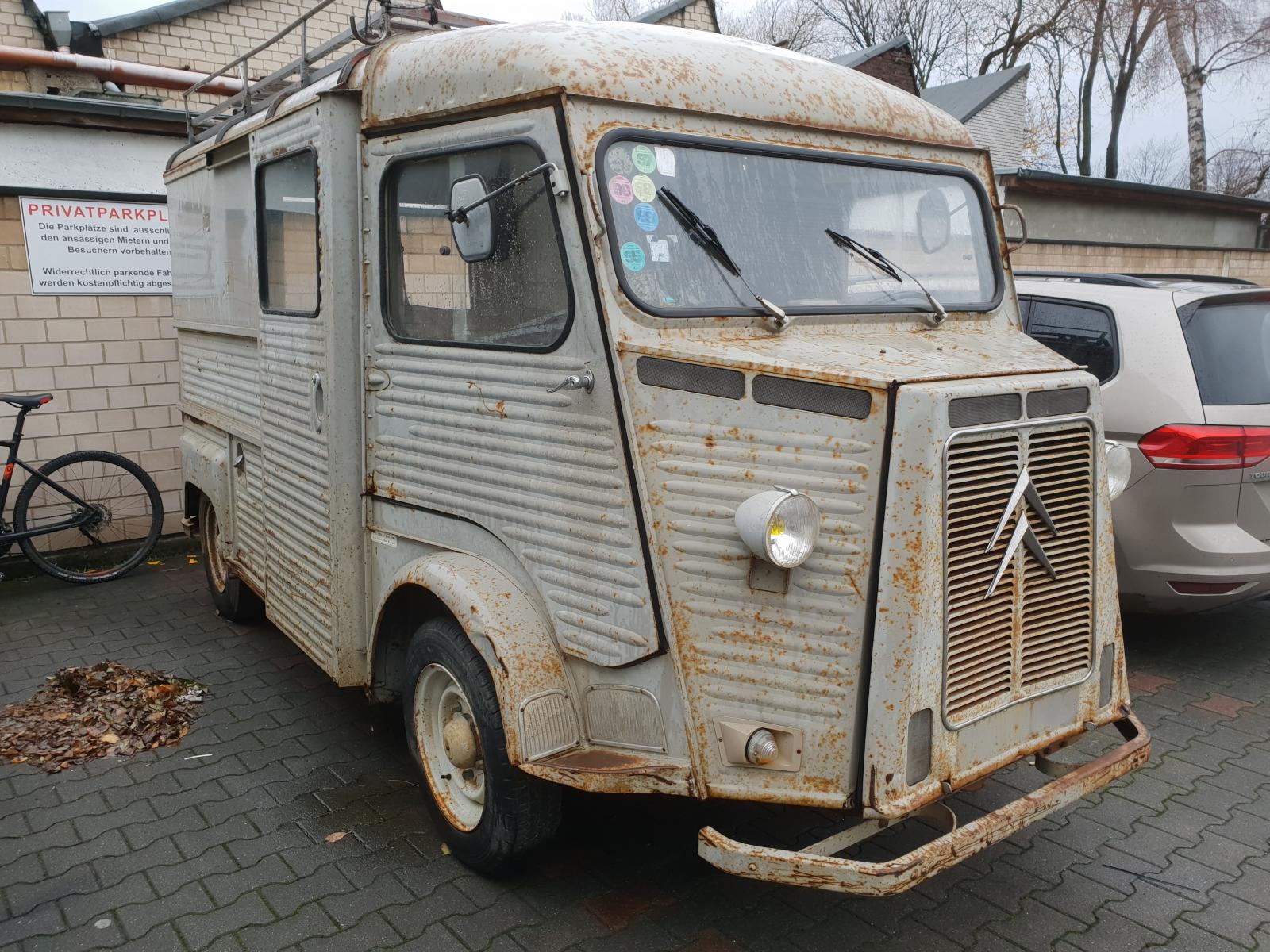

mein Name ist Reiner. Ich habe mir vor ein paar Tagen einen HY mit guter Substanz
zum Restaurieren gekauft. Ich bin aus der Autoreparatur Branche und viele Arbeiten
sind mir nicht fremd. Ich habe auch schon einen Traction komplett restauriert.
Zum HY brauche ich natürlich viele Tipps.

Bei den hinteren Kotflügeln und auch bei den Bremsen gibt es Unterschiede je nach Baujahr. Es wäre also gut zu wissen, was für ein Fahrzeug du genau besitzt. Eine kurze Fahrzeugbeschreibung mit Baujahr und Art der Motorisierung wäre also ziemlich sinnvoll. Außerdem freuen wir uns immer gerne über Bilder. ;-)

Mit einem Bild von schräg vorne, auf dem man das gesamte Fahrzeug sehen kann, kann man dir hier schon relativ genau das Baujahr sagen,  Diesel oder Benziner, 6Volt/12Volt - alles Dinge die du uns sagen solltest, denn du willst ja Antworten bekommen.

HY 72 von Ende 1979, 1600ccm, 45 PS , zul. Ges.gewicht 2.975 kg, Benziner mit Bohrung 72 x 100.

Ist der HY den Du erstanden hast (mehr oder weniger) braun/weiß?
nein, der ist ganz grau.
