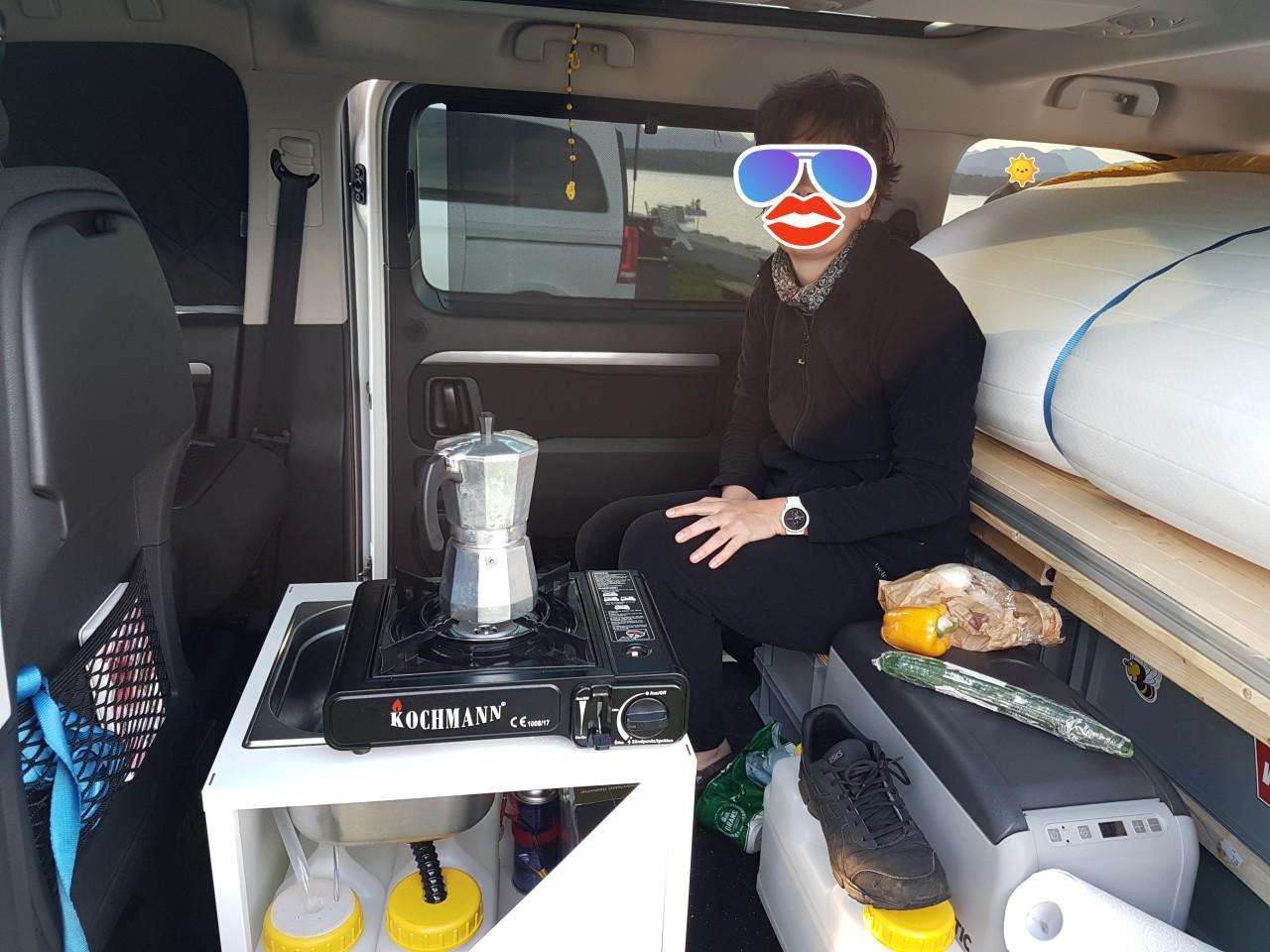

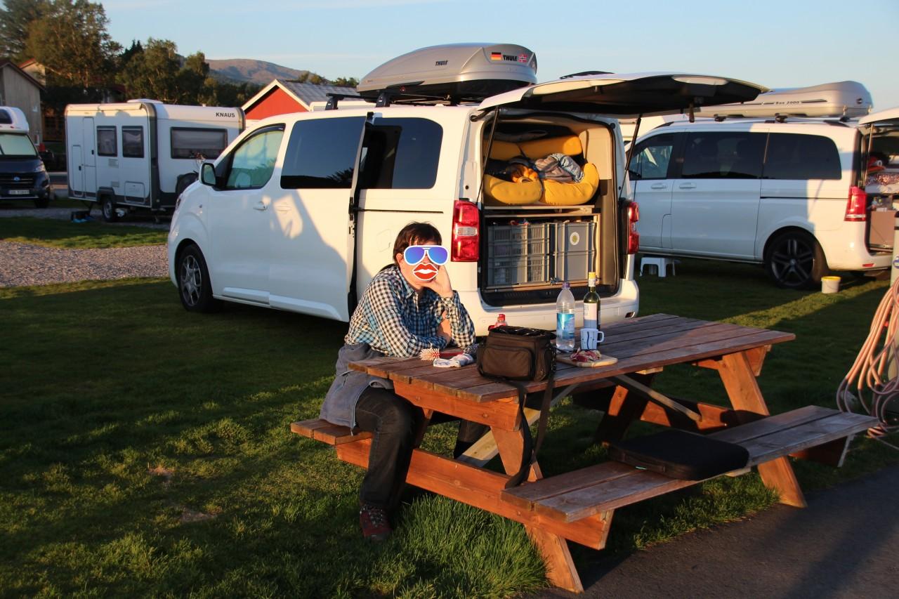

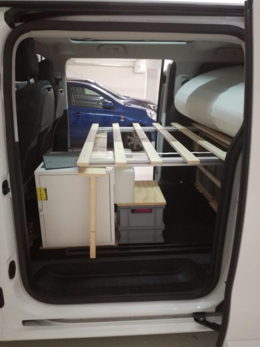

Der Ausbau ist im hinteren Bereich ein Kasten aus Multiplex-Platten mit zwei Schwerlastauszügen (60 und 40 cm breit). Auf dem Kasten ist ein ausziehbarer Lattenrost (Rahmen aus Aluprofilen). Die Matratze ist ein ganz normales 200x140cm großes Exemplar, die einfach hälftig zusammen geklappt wird und während der Fahrt mit einem Spanngurt zusammen gehalten wird. Kissen und Decken können einfach zwischen den Matratzenhälften eingeklemmt bleiben. Ich habe die Matratze damals wegen Zeitmangel nicht mal zugeschnitten (im hinteren Bereich ist der SpaceTourer ja "nur" ca. 120 cm breit), es hat aber trotzdem ganz gut funktioniert.
Ich habe nun leider festgestellt, dass ich in Norwegen weniger den Campingausbau als die Landschaft fotografiert habe und momentan ist das meiste ja wieder ausgebaut. Ein paar Fotos habe ich aber doch, wo man es zumindest erahnen kann. Einmal der Blick von hinten mit zusammengeklappter Matratze und dem ganzen Bettzeug dazwischen. Dann ein Bild vom Innenraum bei zusammengeschobenen Bett und ein Bild von außen, wo man das aufgebaute Bett sieht. Auf dem Bett liegt da noch die Dachbox, die aus Fährkostenersparnisgründen erst in Norwegen aufs Dach montiert wurde.
Sehr anschaulich. Und Euer Bett ist deutlich breiter als das des Campster. Drehbare Vordersitze und ein Aufstelldach finde ich allerdings komfortabler.

Ja, das Bett ist tatsächlich der größte Pluspunkt gegenüber dem Campster. Dort liegt man entweder unten "eingequetscht" durch Schrank und Küchenblock oder oben unter dem Aufstelldach auf einer (zu) dünnen Matratze. Der drehbare Beifahrersitz kommt ja auf alle Fälle noch, die Drehkonsole fahre ich schon wochenlang spazieren. Das wertet den "Wohnraum" dann platz-  und komforttechnisch nochmal ordentlich auf.

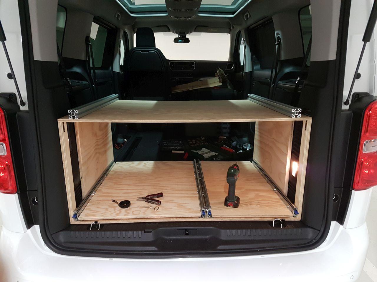

Ich habe auf dem Handy noch Fotos von der Ausbauphase gefunden. Man sieht den Kasten mit den Schwerlastauszügen, darauf zwei Aluprofile, an denen dann der Rahmen fürs ausziehbare Bett angebracht wurde.
Also.....wenn ausgezogen, liegt die Matratze hinten direkt auf dem Kasten ?
Und ist die vordere Stütze irgendwie gegen Wegklappen gesichert ?
Sonst eigentlich genial.....
Der Lattenrost geht auch über dem hinteren Kasten weiter. Vom Lattenrost sind nur die hinterste und die vorderste Latte mit dem Rahmen verschraubt, der Rest ist beweglich und schiebt sich zusammen. Somit bleibt zwischen dem Lattenrost und dem hinteren Kasten auch noch vier cm Luft, wo man entweder einen passenden Campingtisch oder Verdunkelungsmatten reinschieben kann.
Die vordere Stütze rastet beim Ausklappen ein, sollte also eigentlich nicht wegklappen. Ich habe allerdings sicherheitshalber immer zwei Zurrbänder straff von den vorderen Ecken des Lattenrostrahmens zu den unteren Gurtbefestigungen gezogen. Somit konnte sich das Bett eigentlich weder vor und zurück noch seitlich groß bewegen, so dass keine seitlichen Kräfte auf die Stützen wirkten. Hat zwei Wochen wunderbar gehalten mit zusammen (ähem) ca. 170 kg im Bett. Aber eine stabilere Stütze (Alu) wäre tatsächlich noch eine Überlegung wert. Das Ganze war ja im Prinzip auch ein schnell gebauter "Prototyp".
