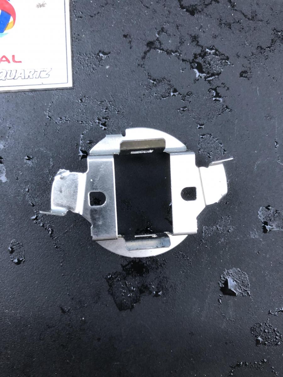

large.857573979_IMG_91991.JPG.81866cf082f0f268ee7d14415ed5d8e4.JPG23319669_large.IMG_91981.JPG.d3383c0c5fd0fb4bb9c2621fb311cb11.JPGlarge.1079729479_IMG_91971.JPG.be4efb1116a539afa0ce8bec0b2090e4.JPG
@kroack Danke für die Rückantwort
Anbei Bilder der runden Halteklammer für das H7 Lauchtmittel, die Klammer für das Ablendlicht hat zwei Nasen, ich weiß aber nicht ob die für linken und rechten Scheinwerfer unterschiedlich sind, meiner Meinung nach aber nicht.
Ich würde dann aber 2 Stück nehmen wenn vorhanden.

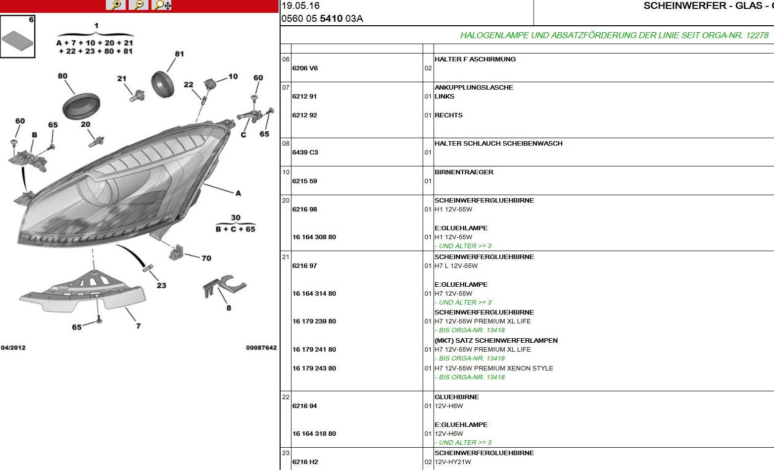

Aber egal, das Teil scheint es tatsächlich nicht einzeln zu geben, siehe Bild
Da bleibt dir wohl nur, entweder der Schrottplatz oder in den Kleinanzeigen zu stöbern, da gibt es zumindest reichlilch Scheinwerfer
