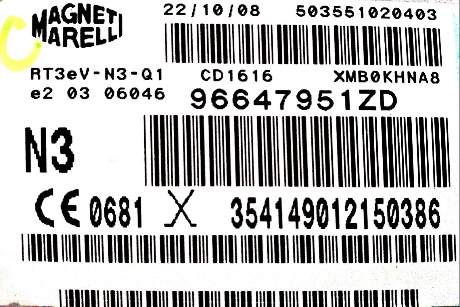

Ist das RD3 nicht ein reines CD-Radio? Zeig uns doch erstmal ein Foto vom Typenschild, damit wir überhaupt wissen, womit wir es zu tun haben.
Ich tippe ja eher auf ein RT4 (dort steht RT3ev auf dem Typenschild). Dazu gibt es eigene Threads zum Festplattenwechsel, ist nach meiner Erinnerung etwas anders als beim NG4.

Richtig es ist ein RT4 mit der Bezeichnung "RT3ev-N3-Q1"large.836216674_AutoradioTypenschild.jpg.15dd202a6912652deb83528a17391a0e.jpg
