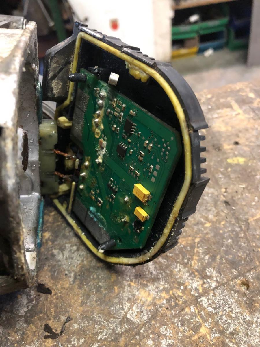

Der Scheibenwischer geht wieder. Die Platine war nass und etwas korrodiert. Nach dem Reinigen hat der Wischer wieder gearbeitet.

Glückwunsch! Mal vorsorglich gefragt: Welche Platine? Wo findet man die?

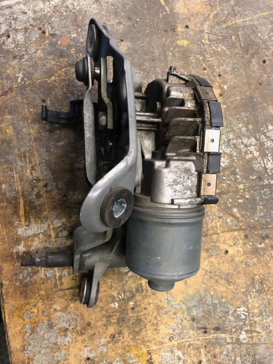

Diese hier unter dem Gehäuse. Nach dem Entfernen der Klammern kann man den Deckel abnehmen und den Stecker und die Spulen ablösen.

Ah, sehr aufschlussreich, besten Dank! Mit Trocknen und Säubern war es getan?

Ja, mit Kontakt 60 liess sich das ganz gut reinigen:
