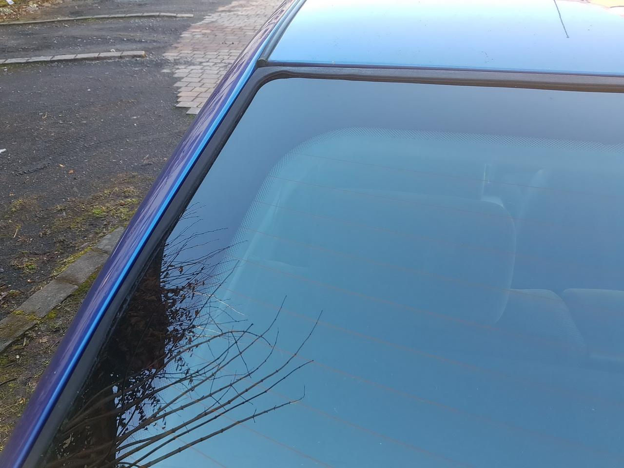

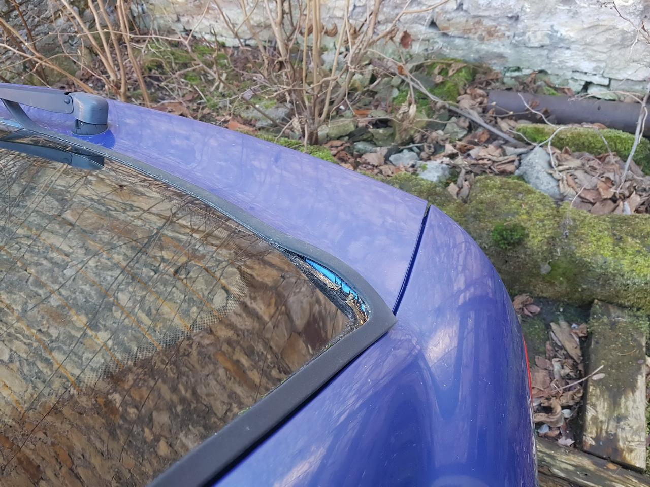

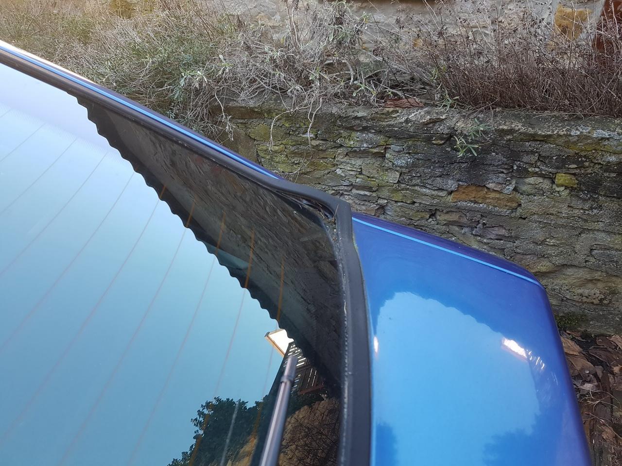

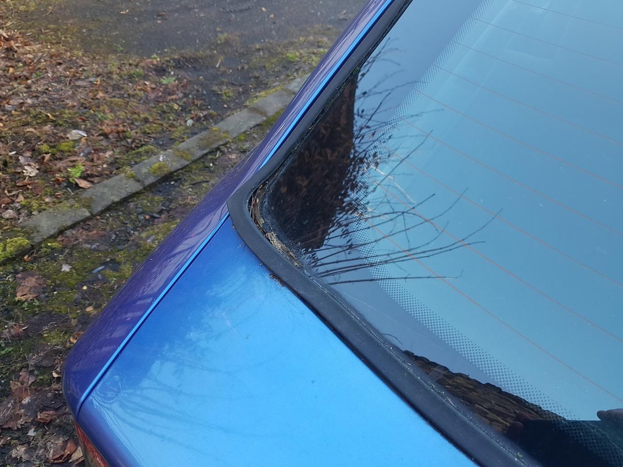

An meinem Xsara 1.8, BJ1999, löst sich von Jahr zu Jahr der Gummi der Heckscheibe immer mehr (siehe Bilder im Anhang). Wenn es wieder wärmer wird, zieht sich der wieder ran und man sieht es kaum, aber bei Kälte wird es von Jahr zu Jahr schlimmer. Ich habe es auch schon mit einem Kleber probiert, der direkt für Autos gedacht ist, zum verkleben von Gummis auf Glas, aber leider ohne Erfolg.
Kennt jemand dieses Problem auch und weiß eine Lösung und was diese kosten würde? Denn ich kann mir gut vorstellen, wenn ich zu Carglas und Co. fahre, dass es dann sehr teuer wird und diese die gesamte Heckscheibe wechseln wollen. Darum wäre es schön, wenn ihr mir eure Erfahrungen mit so einem Problem schildern könntet und so vielleicht eine bezahlbare Lösung gefunden werden kann.

Wenn ich das richtig in Erinnerung habe, müßte man diese "Dichtung" separat wechseln können, da die Scheibe selbst eingeklebt ist.
Das Gummi stellt quasi nur eine optische Verbindung zwischen Glas und Blech her. Wie gesagt : Wenn ich mich recht erinnere.....
Ja, der Gummi liegt nur auf der Scheibe, er umschließt sie nicht. Aber meine "Klebeversuche" waren ja leider Erfolglos;)
Ich habe den Profilgummikleber von Petec genommen, der ja extra für diese Anwendungsbereiche gut sein soll, aber bei mir überhaupt nicht hält.
Bearbeitet von Angeloo
Tja, das löst sich an mehreren Stellen, also einmal ab und komplett neu. Vorher klären, ob das Teil lieferbar ist, ansonsten beim Entfernen vorsichtig sein um weder den Gummi noch das Glas(!) zu beschädigen.
Was hast du dir denn da für einen Kleber verkaufen lassen? Normalerweise wird das mit PU-Scheibenkleber gemacht, das geht nie wieder ab...
https://www.ebay.de/itm/SCHEIBENKLEBER-SET-WURTH-KLEBER-ACTIVATOR-REINIEGER-PINSEL-MAD-GERMANY-/182732706640
Dazu brauchst du noch eine ordentliche Kartuschenpresse, also nicht von da, wo du deinen Kleber gekauft hast. Das ist dann fast so teuer wie vom Profi mal fix einkleben lassen...

Die Dichtung ist Bestandteil der Heckscheibe und weder einzeln zu ersetzen noch einzeln zu kaufen. Unter der Nummer 8744J5 liefert Citroën die komplette Heckscheibe inkl. Dichtung.

Ich tippe mal, daß das vorhandene Gummi so "gewachsen" ist und so stark deformiert, daß kleben da kaum noch zielführend ist. Aber die paar € und ne halbe Stunde Arbeit kann man ja versuchsweise noch investieren.

Es gab die Dichtung nie einzeln, die ist wie bereits erwähnt fester Bestandteil der Scheibe, d.h sie wird im Werk bereits an der Scheibe fest montiert. Das Ensemble bekommt man für ca. 235€, mit Einbau in der Werkstatt also vielleicht 450€, das übernimmt  - sofern vorhanden - die Teilkasko, bleibt also nur die SB. Wenn das schon zu viel ist und der Wagen eh nur noch bis zur nächsten HU runtergefahren wird dann laß es doch einfach so...

Da es die Dichtung einzeln nicht gibt würde ich so vorgehen: Dichtung vorsichtig abmachen. Säubern. Dann einige Tage in Weichspüler legen. Dadurch wird sie wieder elastisch.
Dann an einer Stelle, die nach Montage nicht so auffällt, die Dichtung durchschneiden. Und zwar nicht im 90 Grad Winkel zur langen Seite, sondern schräg. Dann mit Helfer Dichtung am Auto auflegen. Jetzt die Dichtung so weit kürzen, daß sie paßt, dann ankleben.
Das ganze möglichst mit ein oder zwei Helfern.
Ist einiger Aufwand, danach sollte die Dichtung aber wieder einige Zeit halten.
