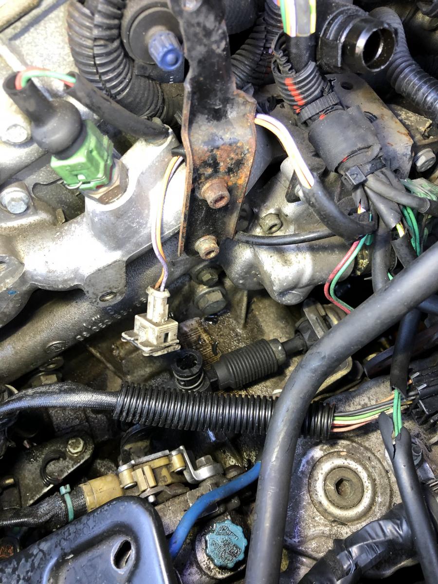

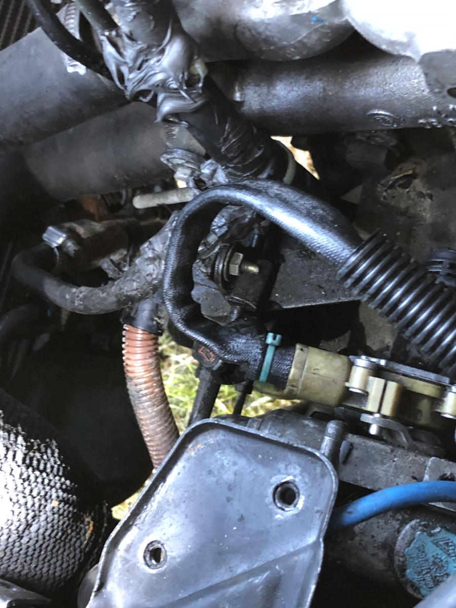

@Manson das ist den kunstvoll verlegte Benzinschlauch ( hinter der blauen (vermute entlüftungsschraube).
darunter ist es beim Startversuch nass, ich muss aber erst mal die Batterie laden, bevor ich weitere Versuche mit 2. Person unternehme

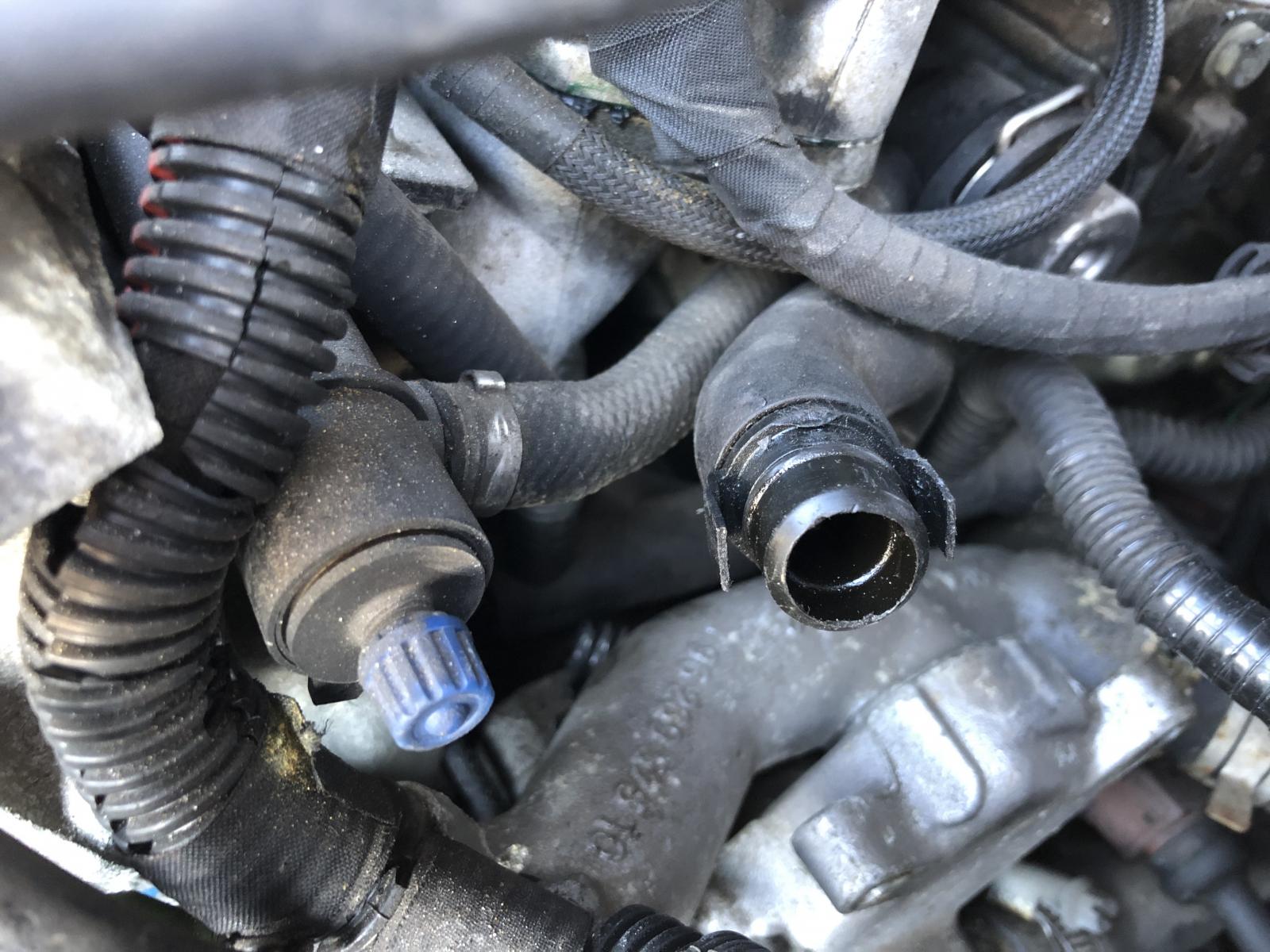

@TorstenX1 das 3. Foto zeigt den kreativen Einsatz von Dichtmasse und die HD Pumpe ist auch inkontinent ( hatte die Werkstatt in Kassel ausgetauscht und vermutlich „ nachgezogen“ ):mad:
1 hour ago, Ebby Zutt said:
 [...] hinter der blauen (vermute entlüftungsschraube) [...]
Da kann man den Kraftstoffdruck messen.
Ja, mach die bloß nicht auf die blaue Kunstoffkappe ...ich dachte mal das wär zum Kühlkreislaufentlüften ;)
...und genau dahinter beginnt der besagte Schlauch, du hast ihn gefunden ;)

vor 5 Stunden schrieb Ebby Zutt:
Ich kann mich erinnern, an dem Schlauch hatte ich nichts gemacht weil: Das Ergebnis zählt. Er ist dicht, also ok...

Rechts im Bild, also bei der hinteren Zylinderbank, ist ein Dingens zu sehen das wie ein Benzindruckregler aussieht. Es ist ein Pulsationsdämpfer. Möglicherweise ist der defekt. Oder halt der Schlauch.
Leider kann ich auf dem Foto nichts weiter erkennen.
