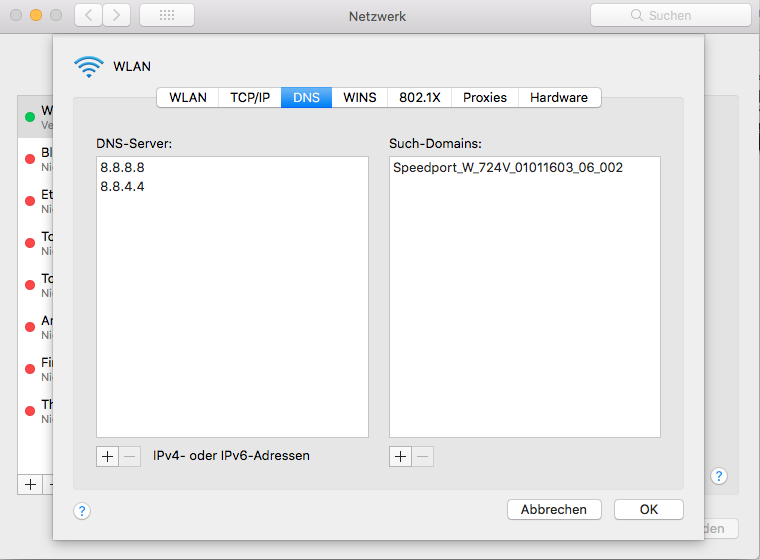

Ich hab schon anderen DNS-Adressen eingetragen, das hat auch nicht geholfen.

Sorry … hab da was verwechselt … hier im Apple Airport hatte ich welche gelöscht und neu eingetragen. Den DNS-Cache könnte ich per Termonal-Befehl löschen, aber sollte das wirklich was bewirken? Ich glaube, dass das Problem woanders liegt.
1026670629_Bildschirmfoto2019-02-16um08_58_40.png.b5b446898ddebb2955cd4375af49631b.png
Du sollst die DNS-Adressen im Browsercache löschen, nicht im Router ;)
Wenn PING geht, muss DNS korrekt sein.
