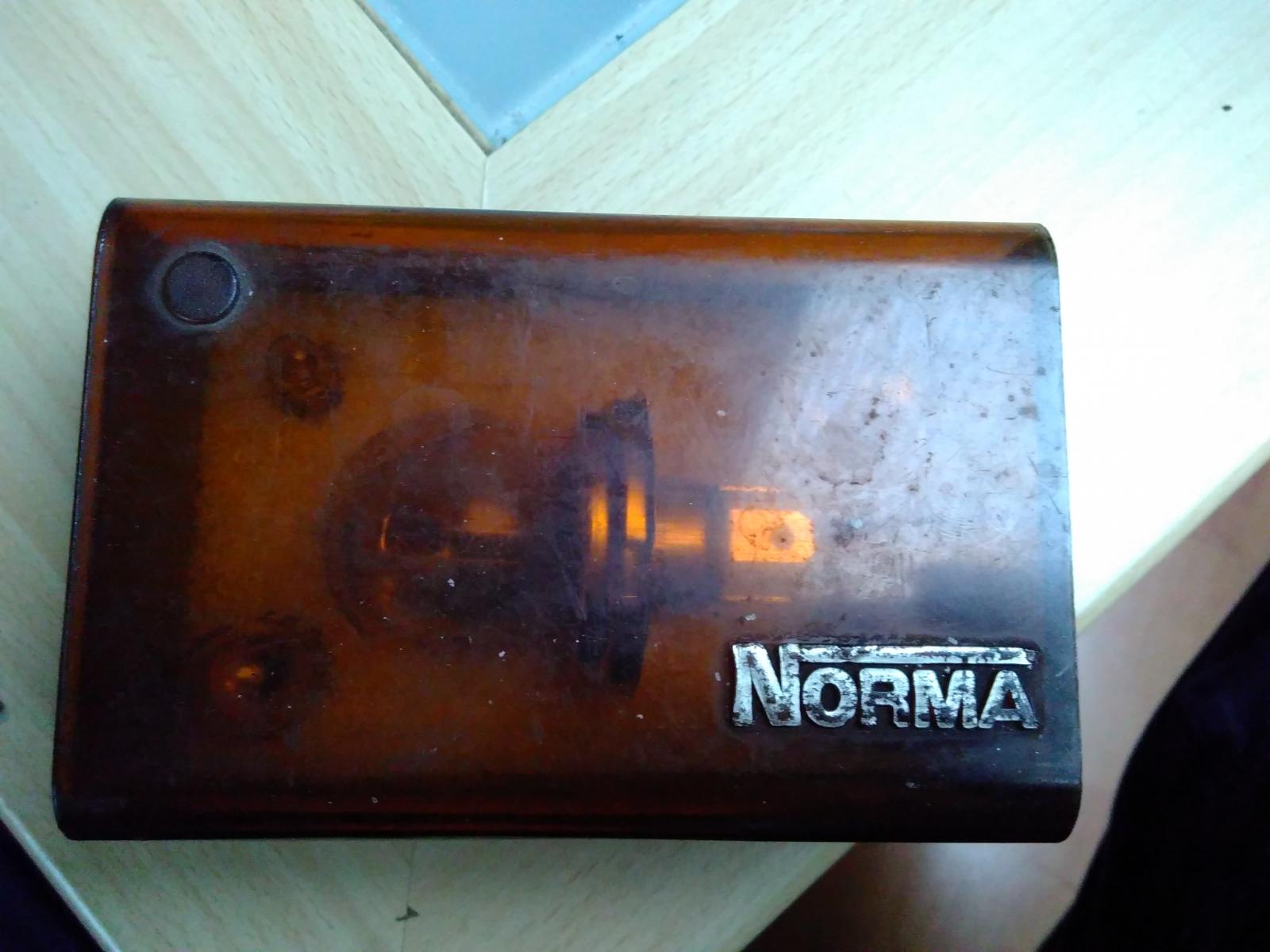

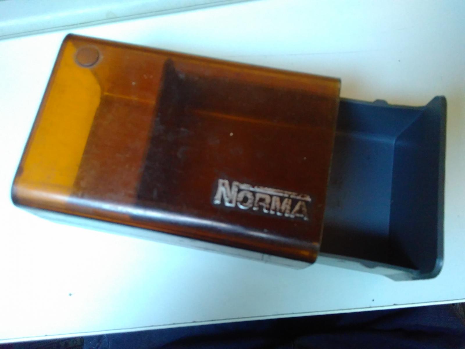

hab in meiner Ente eine Originallampenbox aus der Citroën-Accessoirie, bei der der Schaumstoff zu Staub zerbröselt ist.
Weiß jamand, wie man sowas erneuern kann? Vielleicht hat ja jemand von Euch schonmal sowas erneuert. Was neues aus Schaumstoff schnitzen kann ich mir ziemlich mühselig vorstellen, oder gibs da was anderes, woraus man das machen könnte?

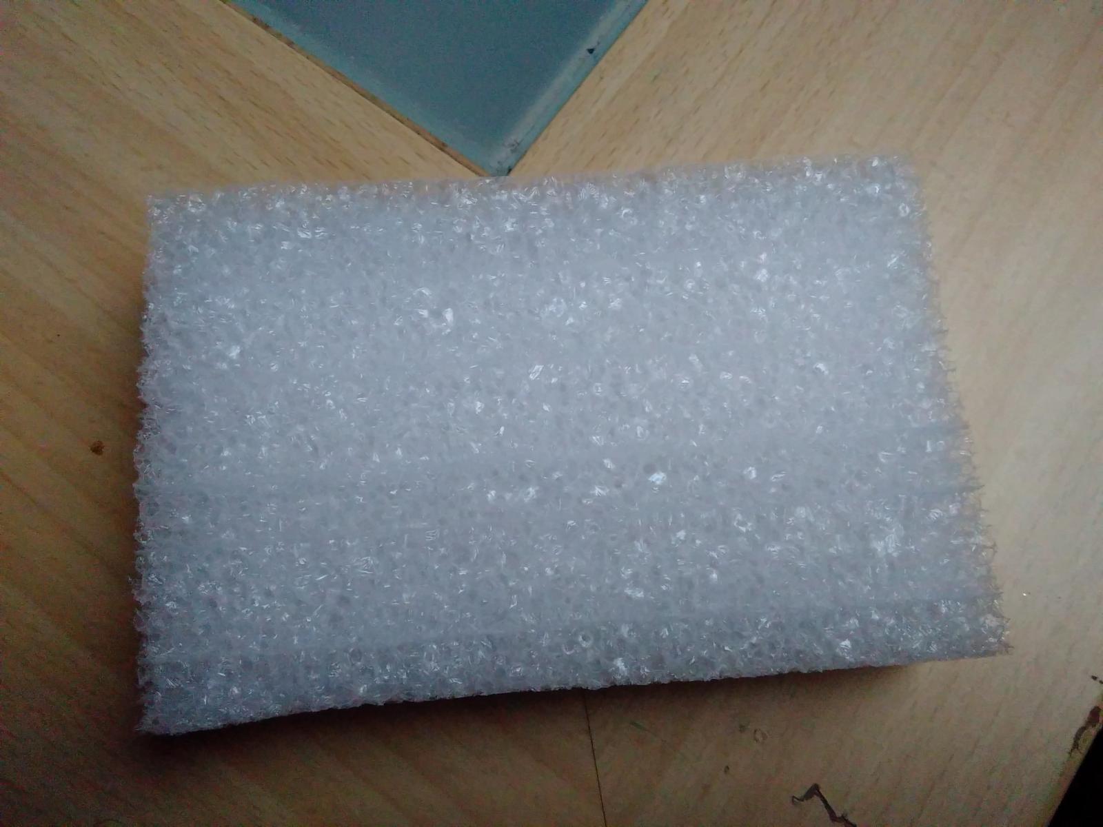

Habe auch vor einiger Zeit eine alte Box mit neuer Schaumstoffeinlage versehen. N bissel Schaumstoff, n X-Acto Kife, ne Buddel Bier - fertig ist die Ersatzlampenbox. :)
Geht auch gut mit Styropor....
Ich habe für meinen Werkzeugkasten und mein loses Werkzeug solche Sortimentseinlagen selber zugeschnitten. Ich weiß nicht mehr, wie man diesen Schaumstoff nennt. Hartschaum?! Ist jedenfalls das Zeug, das oft auch in fertig zusammengestellten Werkzeugkästen zu finden ist.
Das waren damals so ca. 15mm starke Platten, die sich der schön passengeanu mit dem Cutter-Messer ohne auszufransen zuschneiden ließen. Für mehr "Tiefe" kann man auch zwei Platten zusammenkleben.
Könnte ich mir für so eine Lampenbox gut vorstellen ;)
Ein UV beständiger PU Schaum wäre sicherlich ganz gut geeignet. Oder das festere EPP.

Auch weicher Schaumstoff lässt sich vorsichtig mit einer Laubsäge und Metallsägeblättern bearbeiten

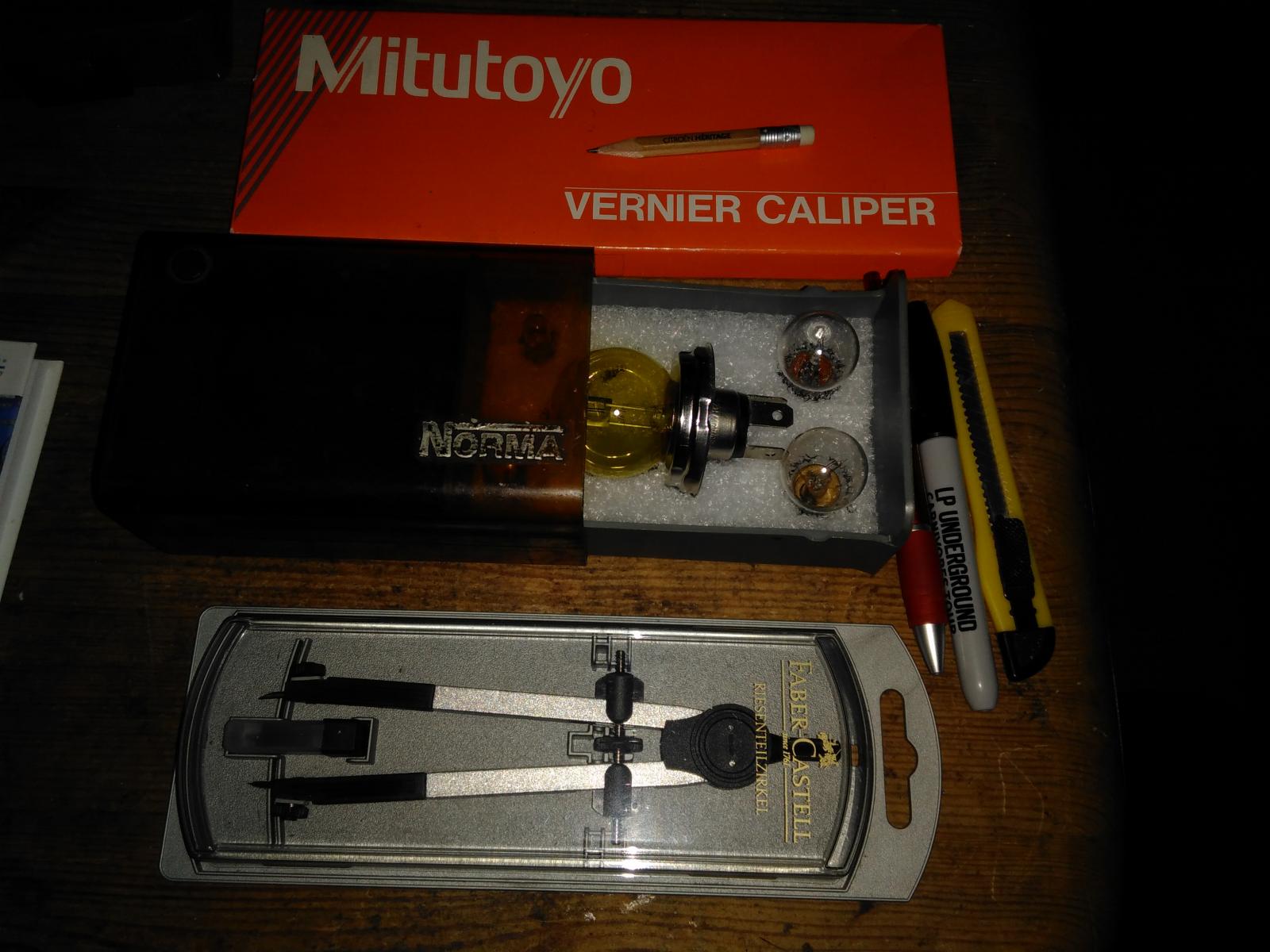

Es ist vollbracht. Vielen Dank nochmals an alle für die Tipps.
