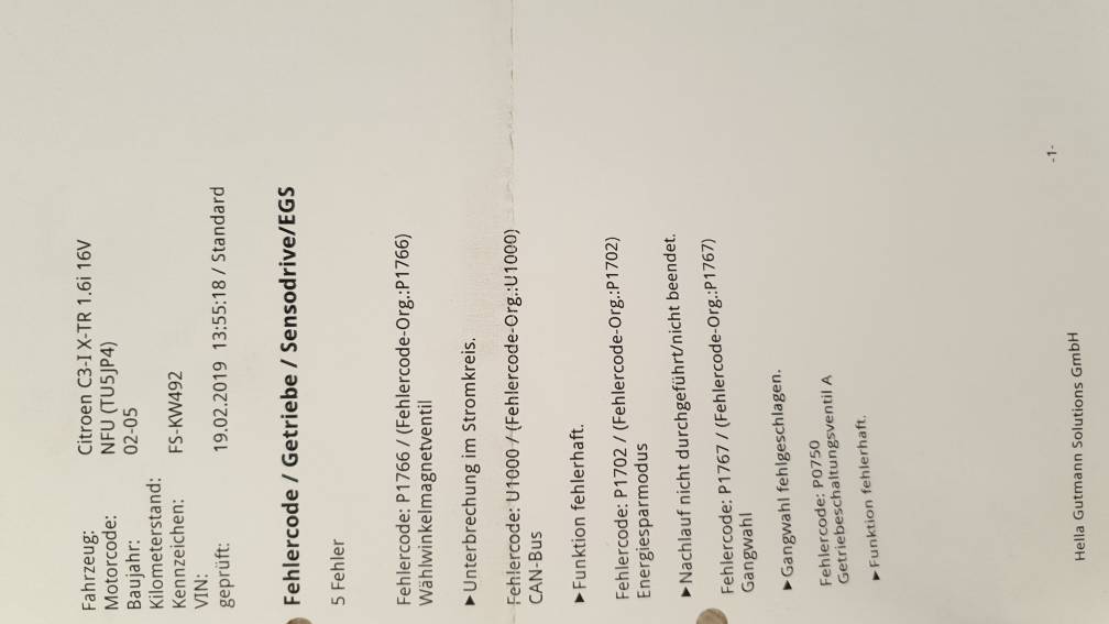

Hallo Freunde,
Hier die Fehlercodes. Für mich sieht es nicht nach Überhitzung der Kupplung aus. Was meint ihr dazu?
Gesendet von meinem Mi A2 mit Tapatalk
Der letzte Punkt "Gangwahl" währe der von mir angesprochene Fehler.
Energiesparmodus macht er schon, wenn er etwas gestanden hat automatisch.
Unter Umständen kann auch eine neue Batterie wunder wirken, kann man
ja mal probeweise reinhalten.
Frische 60Ah-Batterie rein, laufendes Auto mit Starthilfe dranhängen und 1x mit Lexia das große Initialisierungsprogramm durchrödeln lassen. Würde mich wundern wenn er dann noch Probleme macht...
