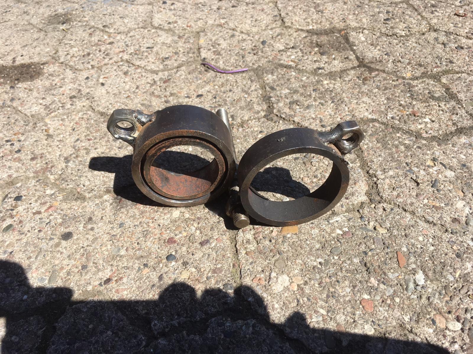

Zum Einbau  ist sowas ganz sinnvoll. Da muss nix ausgebaut werden. Der Ausbau geht mit Hammer und Meißel nachdem der Außenring des Lagers eingeschnitzt ist. Da geht noch ein Halter zum Aggregateträger, dort ist noch ein kleines Gummilager verbaut. Dies würde ich auch tauschen.
