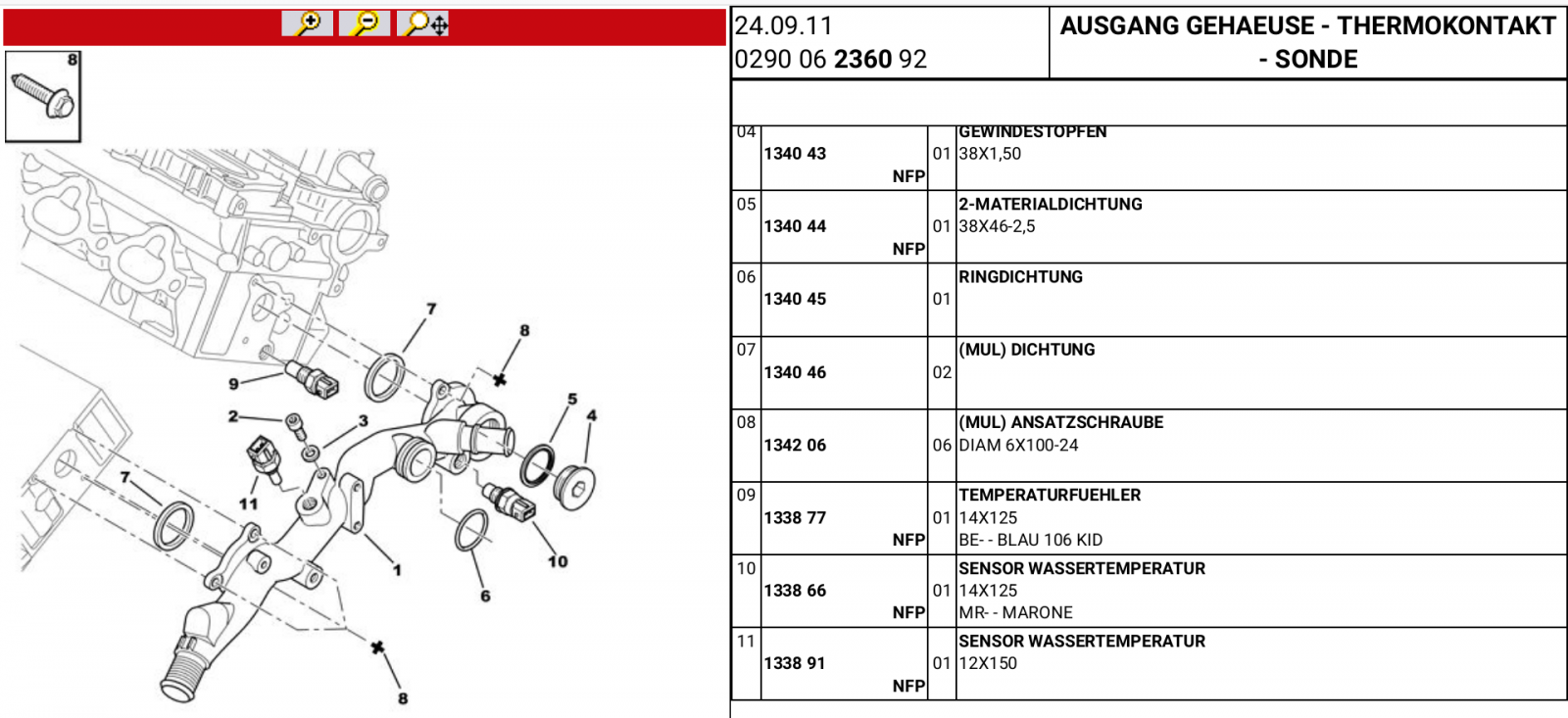

Prüfen: brauner Temperaturfühler, Kühlerlüftersteuergerät (keine Ahnung wo zu finden beim XA) sowie Steck- und Kabelverbindung dazwischen.
Cockpitanzeige (blau), Kühlerlüfter (braun) und Motorsteuergerät (grün - das, was man mit Lexia ausliest) haben jeweils einen eigenen Sensor. Bei Anomalitäten kann es nicht schaden die Sensoren auszuwechseln, oder zumindest auf ordnungsgemäße Funktion (=Widerstand) zu prüfen.

Ist der braune (marron) Sensor nicht für das Klimasteuergerät, "Blau" für die Anzeige und "grün" für die Motorsteuerung?
Ronald
Bearbeitet von Ronald
Genau so ist es.

Brauner Fühler: ab Orga 7729 OE 1338 84 sitzt gut versteckt in der Nähe vom Thermostat (unter dem Drosselklappengehäuse kannst du suchen). Viel Spaß.

*mitderflachenHandandieStirnklatsch* Auf die Idee hätte ich auch selber kommen können, den Zugang habe ich auch. ;-)

Den braunen Sensor habe ich erstmal neu bestellt. Mal sehen, ob es dann geht.

Hallo, habe heute den Sensor getauscht. Nun gehen die Lüfter deutlich später und nur auf Stufe eins an. Habe aber nur ca. 30 min im Stand probieren können. Es ist aber ein deutlicher Unterschied zu spüren.
Auf dem alten Sensor stand: TR 145/9 auf dem neuen TJ 106/8 sagt jemandem das was?
