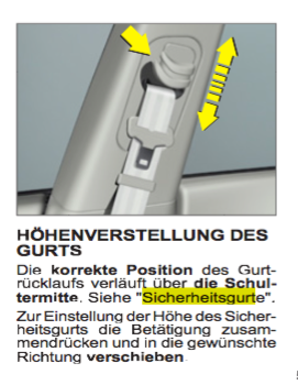

Bei meinem C6 lässt sich weder auf der Fahrer- noch auf der Beifahrerseite die Höhe der Führung des Sicherheitsgurts verstellen...
Gibt es da eine andere Lösung als die Verkleidung auszubauen?
Und: Wie baut man die Verkleidung gegebenenfalls aus?
Danke!
