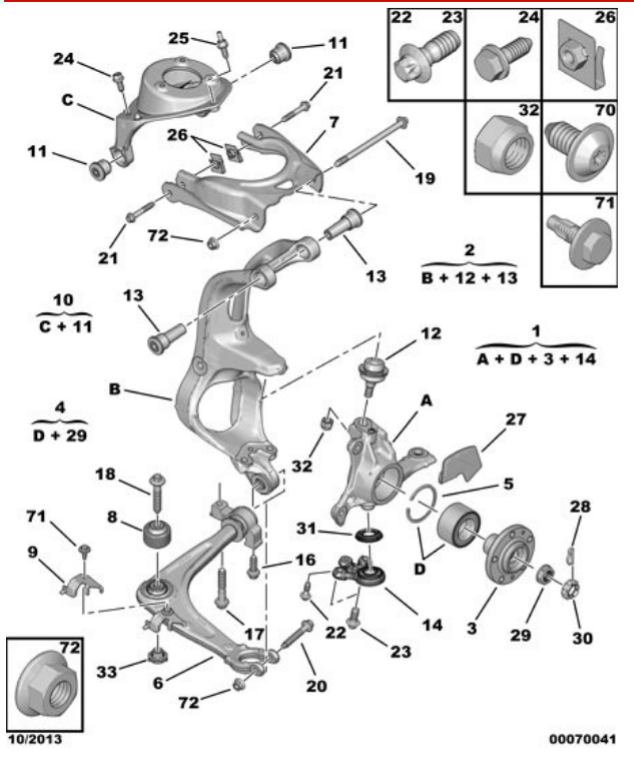

Da gehört eine Käfigmutter 362267 hin.
images?q=tbn:ANd9GcROSyZd8UNlBIliRQulif0
Ronald
Wo soll die denn angeschraubt werden? dielange schraube schaut nur ein klein wenig raus
Nr. 33 ?
Bearbeitet von Ronald
Hmmm diese Schraube würde man dort aber nie rein bekommen
War heute selber unter dem Auto in der Werkstatt und hab das gesehen.
Soll die Schraube nicht zu den vorderen kleinen Bügel gehören?
Die Mutter kommt unter dem Querlenker unter die Halterung am Motorträger und die lange Schraube wird da hineingeschraubt.
Bearbeitet von Dieseltourer
Stimmt habe es gerade gesehen im Internet
Mir ist aber leider trotzdem ein Rätsel wie die da rauf soll
Wenn man die Schraube anschraubt von oben runter schaut kein Gewinde unten raus
