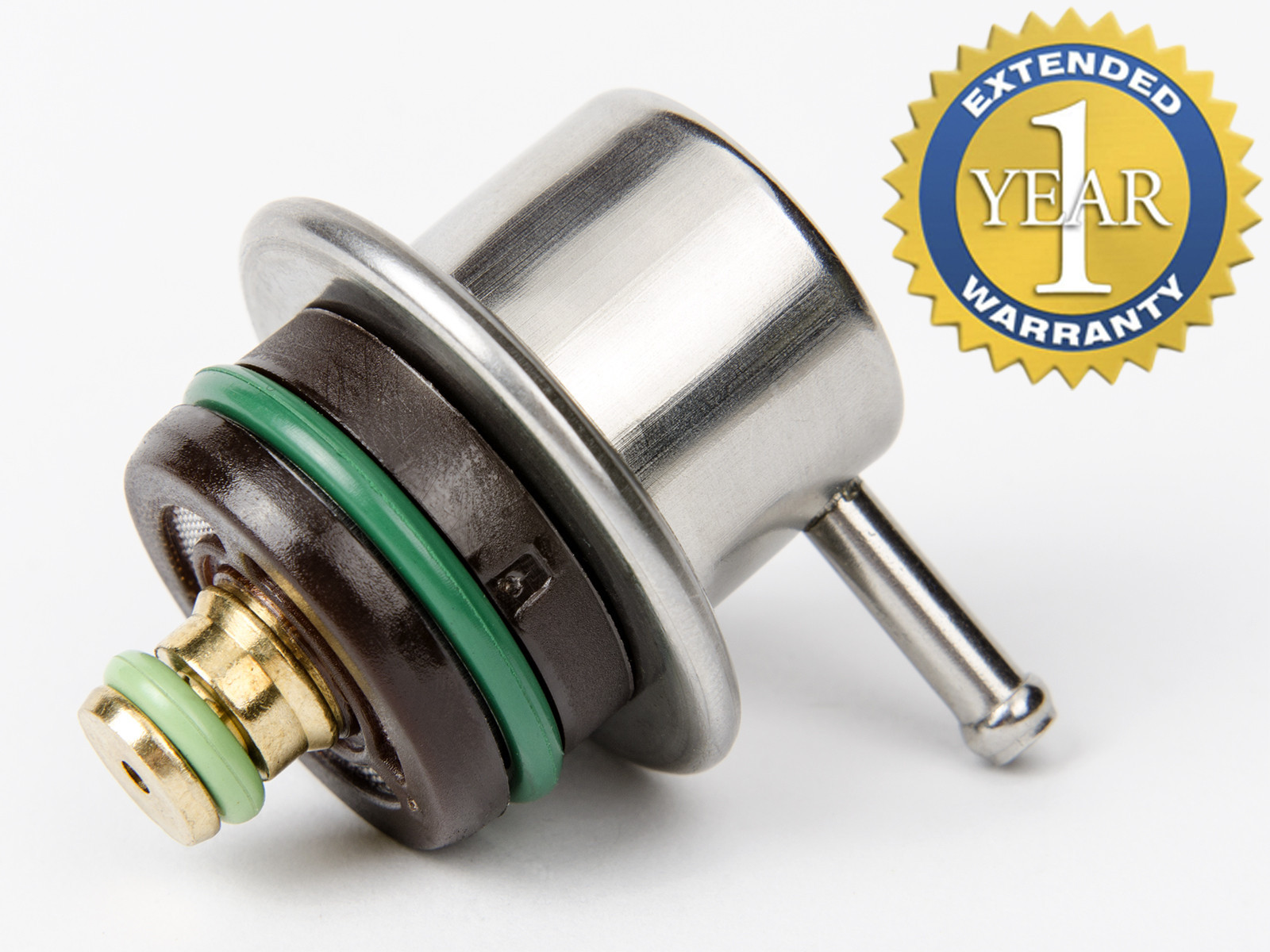

Benzindruckregler 4bar, hat schon wer von Euch?
Habe ja ne neue Pumpe mit 4bar geordert, sollte also eigentlich auch den Regler anpassen oder?

Zitat Verkäufer
Beseitigt die flache Stelle bei der niedrigen Drehzahl, die zur Euro-Emissionen und Kraftstoffverbrauch Regelung verlangt wurde; Verbessert das Beschleunigen des Wagens bei der niedrigen Drehzahl und bringt mehr Kraft im oberen Drehzahlbereich. Ergänzt auch bestehenden Induktion Modifikationen und erlaubt sichere kleine Anpassungen zum Boosten und ECU Chiptuning.
Standard 25mm und 10mm O-Ring passend bei vielen anderen Motoren.Eine Modifikation die sehr einfach zu implementieren ist und auch zu einem sehr niedrigem Preis.
Ein perfektes Upgrade für 1.4 1.6 1.8 1.9 2.0 3.0, die mehr Kraftstoff brauchen. Passend für alle Xantia XM Berlingo C2 Saxo

ne große Kunst ist es nicht den Federdruck in so nem Regler zu erhöhen um den Druck zu erhöhen.
So ein Teil ist nun mal keine Wissenschaft.
Gab auch welche die einfach den normalen oben am Deckel mit der Kugel etwas eingedrückt haben.
Gibt ja auch einstellbare im Tuning Bereich, die kosten halt was mehr.
Ich hatte mal einen 4-Bar-Regler, der kam aus Spanien. Leider waren seine Dichtungen nicht kraftstoffbeständig, aber rund ein halbes Jahr hielt er. Nebenbei regelte er nicht auf die angegebenen 4 Bar, sondern auf 3. Aber so ist es halt bei Ebay.
Habe ich jetzt irgend etwas in der Kraftstoffversorgung eines Benzinmotors nicht verstanden? Die Benzinpumpe pumpt den Kraftstoff zu den Einspritzdüsen. Der maximal an den Düsen anliegende Benzindruck wird durch den Benzindruckregler begrenzt. Wenn die Benzindüse einspritzt, ergibt dich die eingespritzte Menge durch den Druck, die Größe der Düse und die Einspritzzeit. Am anderen Ende befindet sich die Lambda-Sonde. Die wird merken, dass durch den erhöhten Benzindruck das Gemisch fetter geworden ist und dem Steuergerät mitteilen, dass es die Einspritzzeiten verkürzen soll. Das wird das Steuergerät im Rahmen seiner Regelmöglichkeiten machen. Sollte diese Reduzierung nicht ausreichen, wird die MKL angehen. Also die Möglichkeit einer Mehrleistung sehe ich hier nicht.
Unsere ollen Motoren arbeitn bei Vollast ab einer bestimmten Drehzahl nicht mehr lambdagesteuert, sondern nach einem festen Programm. Da erhöht man schon die Menge des eingespritzten Kraftstoffes durch mehr Bar. Und zumindest beim ES9J4 liegen die maximal möglichen Einspritzzeiten ziemlich genau dort, wo bei Vollast higeregelt wird. Will man weiter anfetten, gibt es die Möglichkeit das über den Benzindruck zu tun.

Das ist durchaus richtig. Aber da wir hier ja nicht von Rennwagen sprechen, die permanent mit Vollgas gefahren werden, würde ich es doch als eher nervig empfinden, wenn im unteren und mittleren Drehzahlbereich ständig die MKL angeht.
Was nicht zu unterschätzen ist, ist die feinere Zerstäubung bei höheren System-Druck und die Einspritzgeschwindigkeit.
Wann dadurch wirklich mehr Kraftstoff eingespritzt wird hat Torsten ja schon erklärt.
Und nur den Regler Tauschen bringt nichts, wenn die Pumpe nur 3 oder 3,5bar liefern kann.
Die Pumpe bringt ohne Begrenzung durch den Druckregler i.d.R. deutlich mehr als 3 bar.

Die würde angehen, wenn das MSG im Bereich der Lamdaregelung am Ende seiner Regelungsmöglichkeiten ist. Ob das bei 4 Bar oder meinetwegen auch 3,5 Bar der Fall ist, weiß ich nicht. Ich glaube nicht.
vor 12 Stunden schrieb bx-basis:
Muß sie logischerweise auch. Ich meine, es sind rund 6 Bar.
Diese Erfahrung hat mir jemand, der solche erhöhten Benzindrücke bei verschiedenen Wagen einsetzt, bestätigt. Oftmals kommt es sogar zu einem sparsameren Verbrauch, weil die Verbrennung besser abläuft.
Der PRV Motor kommt mit der Mehrleistung wahrscheinlich gut zurecht. Die Frage ist, ob das auch für die Automatik gilt.
Der höhere Benzindruck ermöglicht Auch auf E85 umzustellen. Es gibt einstellbare Druckregler die man sogar einfach hinter den originalen hängen kann. Ist vielleicht nicht sehr elegant aber es funktioniert.

Kommt er bestimmt. Ich hab für meinen zuküftigen Y3, auch mit dem PRV und Automatik so einen Regler mir gekauft. Dem Motor dürfte es egal sein, an was er seine Kraft abgibt. Wenn es soweit ist, werde ich das Ding einbauen. Mir fehlt es leider nur an der nötigen Zeit im Moment.
Habt Ihr ne Nummer des Reglers?
