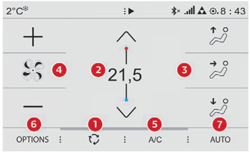

Trotz Bedienungsanleitung werde ich nicht ganz schlau daraus, ob die Klimaanlage ein- oder ausgeschaltet ist.
Ich habe das so verstanden, dass die Klimaanlage immer eingeschaltet ist. Wenn ich die Taste mit dem Termometer und Ventilator betätige, geschieht was? Sollte diese Taste überhaupt gedrückt bleiben?

Beim Einser Cactus wird auf dem Display angezeigt, wenn der Button der Klimaanlage aktiv ist. Das passiert immer, wenn man auf "Auto" drückt, man kann sie dann aber wieder deaktivieren (Button leuchtet nicht mehr), die Temperatursteuerung läuft weiter automatisch, nur eben ohne Klimaanlage. Beim Zweier hat sich aber vielleicht etwas an der Bedienoberfläche geändert.
Es gibt im Menü: Klimaanlage unten rechts ein Tastfeld A/C, damit kann der Klima-Kompressor ("Klimaanlage") ein bzw. ausgeschaltet werden.
Klimaanlage ein/aus
Die Klimaanlage ist für den Ganzjahresbetrieb gedacht und kann nur effizient funktionieren, wenn die Fenster geschlossen sind.Sie ermöglicht:
  • im Sommer die Temperatur senken,
  • im Winter bei über 3°C die an den Scheiben niedergeschlagene Feuchtigkeit schneller zu beseitigen.
Drücken Sie die Taste 5 (A/C) , um die Klimaanlage einzuschalten.Wenn die Kontrollleuchte leuchtet, ist die Klimaanlage aktiviert
Mit dem Schalter "OFF" unterhalb des Touchscreens kann die Klimaanlage/ Heizung ausgeschaltet werden
Funktion ausschalten
Drücken Sie diese Taste."OFF" Die Kontrollleuchte der Taste leuchtet auf.Mit diesem Vorgang werden alle Funktionen der Anlage deaktiviert. Die Temperatur wird nicht länger geregelt. Aufgrund der Fortbewegung des Fahrzeugs entsteht jedoch weiterhin ein leichter Luftstrom. Ein erneutes Drücken auf eine der Tasten reaktiviert das System mit den vor der Deaktivierung genutzten Einstellungen.

Lache bitte nicht wegen meiner Frage: Ist A/C das Gleiche wie diese Taste Off. Oder - wenn "off" gedrückt ist, ist dann off? Das heißt wenn diese Lampe leuchtet?
Aber eines scheint nun doch klar zu sein, dass die Klimaanlage immer an bleibt. Und da sich bei mir die Temperatur prima verteilt, scheint sie auch an zu sein. A/C wird mir auch angezeigt. Und das heißt wohl: Klimaanlage.

Jetzt muss ich noch mal hingucken, ob ich AUTO (7) finde.
Nein, Gernot hat es schon angedeutet. Mit "A/C" wird nur der Klima-Kompressor, d.h. das Kühlaggregat ein bzw. ausgeschaltet. Solange die Aussentemperatur kälter ist als die Wunschinnentemperatur braucht man das Kühlaggregat nicht. Zum "Schmieren" der Kompressordichtungen kann man diese ja einmal im Monat > 3°C einschalten.
Ob das Beschlagfreihalten mit oder ohne A/C ( Air Condition -> "Klimaanlage") besser funktioniert? Ausprobieren.
Mit der Taste OFF wird die gesamte Heizung/ Klimatisierung ausgeschaltet, keine Lüftung, keine Temperaturregelung,

Ich dachte, jetzt hätte ich es verstanden. Aber anscheinend doch nicht. Ob die Air Condition läuft, sehe ich an einem dicken roten Strich rechts. Stehe ich an der Ampel, gehen Muto und dieser Strich aus, heißt: die Klima geht - wie beschrieben - aus und bei großer Hitze im Stau müsste ich die Start/Stob-Taste betätigen, damit die Klima nicht dauernd aus geht.
Die Heizung geht dann entsprechend auch aus.
Ach so, wenn ich den dicken roten Strich nach Links schiebe, in dieses Rotationszeichen, dann ist die Klima aus, ja?
Das Rotationszeichen ist der "Umluftbetrieb, Luftumwälzung". Dann gibt es keine Frischluft von Aussen. Empfiehlt sich im Tunnel oder hinter einem stinkende LKW.
Könnte also sein, dass man durch das "Schieben" des Balkens von 5 nach 1 den Kompressor aus, aber Umluft einschaltet.
Wenn der Motor aus ist, werden zwar der Klimakompressor ( Indikator "roter Strich") und die Wasserpumpe nicht mehr angetrieben, aber das Gebläse bleibt an. D.h.  es wird weiterhin mit der Restkälte/Restwärme vom Klimaverdampfer bzw. Heizungswärmetauscher die Innentemperatur geregelt.

Dann wees ick schon wieder nicht, wie die Klima an- und ausgeschaltet wird.
Ich gehe aber davon aus, dass sie angeschaltet ist - wegen des Balkens recht im A/C-Bereich.

Umgangssprachlich ist das ganze Gedöns mit Temperaturreglung, Gebläse, Lüftungsgitter die "Klimaanlage". Mit "OFF" schaltet man das Gedöns komplett aus. Mit A/C wird nur der Klimakompressor, also das Kühlaggregat an- bzw. ausgeschaltet. Heizung, Kühlung, Gebläse funktionieren weiterhin. Es kann im Innenraum nur nicht kälter werden als die einströmende Aussenluft.

Die 7 sehe ich nicht.

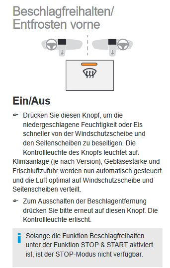

Bei Umluft bleibt die Klima an, damit die Scheiben nicht beschlagen, falls die Insassen zu viel Ausatmen sollten. Beim Serie1 kann man Umluft mit und ohne Klima laufen lassen.

7. Automatikmodus Je nach Ausstattung
Eventuell ist die "Frontscheibenheizung" aktiv oder A/C muss eingeschaltet sein ????
Ronald
Wenn die Frontscheibenheizung an ist, hört man das sehr gut. Dann ist die Klimaanlage an, die Heizung auf volle Pulle, nur die Frontscheibendüsen offen und es weht ein Orkan durch das Auto da der Lüfter voll aufdreht. Die Frontscheibenheizung kann man nicht vergessen aus zu machen.
