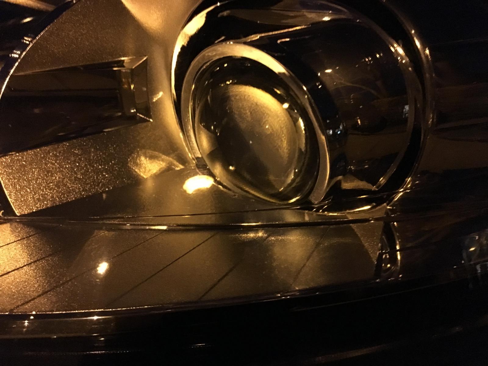

Hallo zusammen,
mein linkes Zyklopenauge starrt seit vorhin direkt auf die Straße. Es dreht noch nach links und rechts leuchtet aber maximal 3m vor dem Auto aus. Hat das mal einer versucht zu reparieren?
Blue Hdi 150

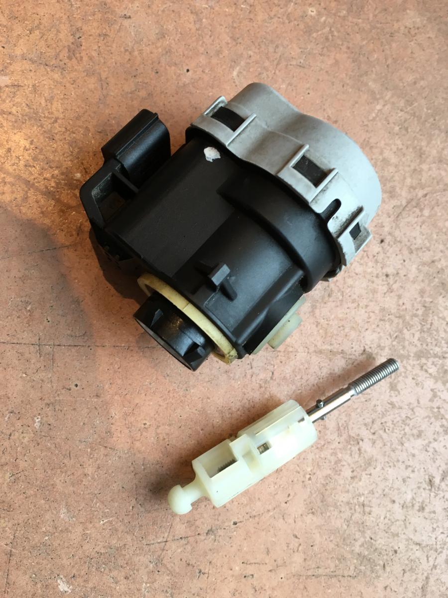

Der rechte Stellmotor sieht etwas anders aus als der linke. Sind die verschieden oder ist der linke zu weit herausgefahren?
Oberes Bild linker Scheinwerfer

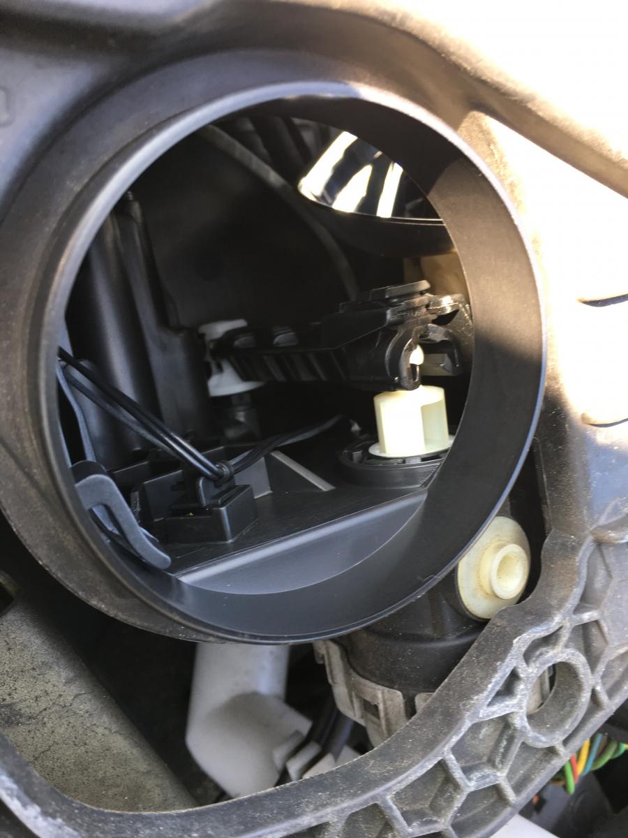

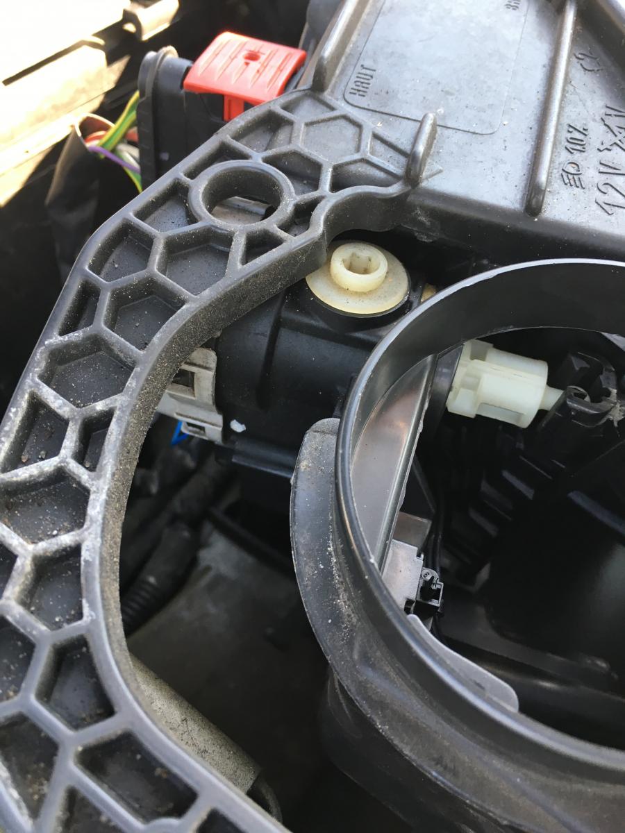

Wie  baut man den Stellmotor aus?
Sergej Gleithmann
Ja genau der linke ist zu weit draußen. Ich denke links und rechts sind gleich, schau lieber nochmal nach der Nummer auf dem Gehäuse.
Der sitzt mit einem Bajonett Verschluss im Scheinwerfer, leicht nach innen verdrehen und dann den Kugelkopf aus dem Lampenträger fummeln. Der Stecker sitzt sehr fest.
Wenn Du einen neuen verbaut hast, kannst du mit einem Imbuss an der oberen weißen Schraube die Leuchtweite wieder einstellen.
Grüße Sebastian

Viel beim Ausbauen gleich auseinander. Wenn ich die Einstellung an dem Inbus geändert habe fuhr er beim einschalten sofort wieder in die Endstellung.
Die Nummer stimmt! Nochmals danke!
