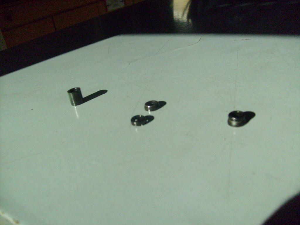

Links ist der übliche alte Gummi bis Orga
Mitte ist der ausgebaute 2 " teiler "
Rechts ist aus der " Kellerleitung " der "  Einteiler aus Kunststoff "  -  wie soll ichs machen ?

Das lionks im Bild ist die klassische Gummitülle.
Rechts im Bild die "New Mages", bei Xantia je nach Modell ungefähr ab Orga 7200 verbaut, beim Xm wahrscheinlich später, wenn überhaupt - der Xm mit ES9J4 hat sie allerdings immer.
In der Mitte eine "New Mages", die es zerlegt hat.
Die neuen Dichtungen kann man grundsätzlich nicht durch die alten ersetzen, umgekehrt schon gar nicht. Die Anschlüsse in den Druckreglern sind anders gefertigt.

5280K5 ist die New MAges. Das zweiteilige, was du gefunden hast, ist genau diese New Mages. Allerdings in 2 Teile zerbrochen.
Ab Werk zweiteilige Dichtungen gibt es nicht.
Kann man die durch die Gummidichtung ersetzen?
Nein. Sowohl die Leitung als auch der Anschluß im Druckregler sind anders aufgebaut.

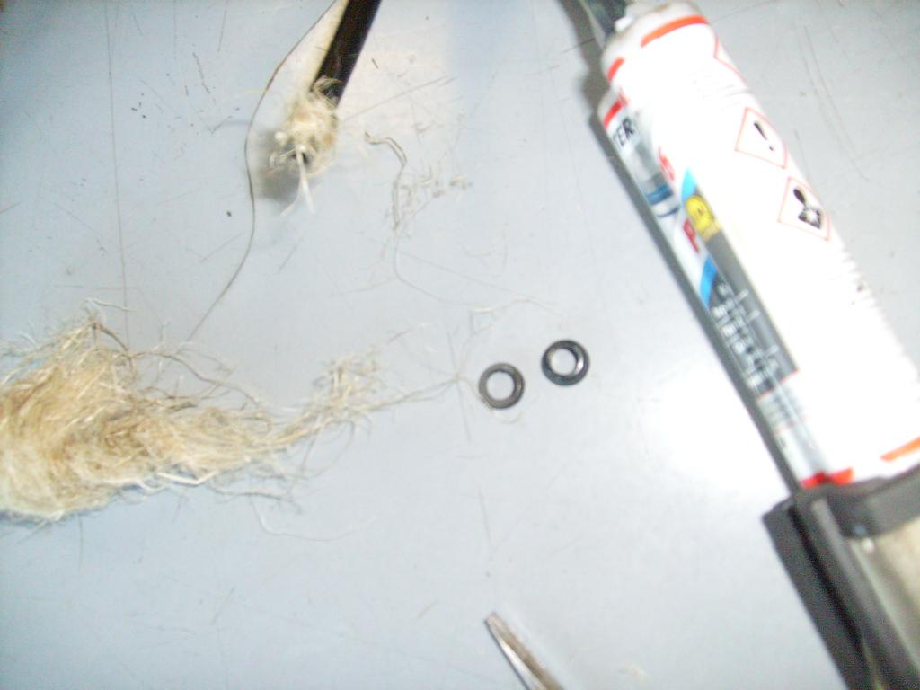

So large.1317102838_Dichtung101.JPG.e5e17e2899a60ad73dc6eb9af72bf7cc.JPGdie Warterei auf die Dichtung  ( kommt am Mittwoch ) hat mir zu lang gedauert, da mein Bruder mit Wohnwangen heute früh in Urlaub gefahren ist ,hab ich gestern mir die Dichtung selber gemacht, Hanf und Stoßstangenkleber gemischt , die Leitung eingeschraubt und mit dem Heißluftföhn getrocknet - hat gehalten.

Hm... Ich hab hier gerade zwei Druckregler auf der Werkbank - wie operiert man am besten die "New Mages" Dichtung aus dem Klumpen raus? Das Ding sitzt ordentlich fest, mit dem Haken wird das nix. Holzschraube reindrehen und ziehen? Drinlassen ist keine Option - bei einer hab ich beim Ausbauversuch den Metallteil, gegen den die Leitung geschraubt wird, mit dem O-Ringhaken angekratzt.
Hanf zum Ersatzdichtung anfertigen hab ich vor Ort, kann man dan Stoßstangenkleber durch PU-Scheibenkleber ersetzen?

So. Große Holzschraube 8x200 und draußen sind sie.
