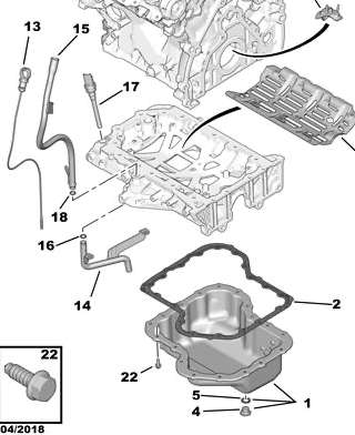

Ich habe mir eine Absaugpumpe gekauft ("Pela 6000") und durch das Peilstabrohr abgesaugt.
Ich glaube nicht, dass man auf diese Weise tatsächlich bis ganz runter kommt, da ganz unten nochmals ein weiteres "S" nicht zu überbrücken ist (s. Screenshot). Es kamen nur 4 Liter raus...
Der Peilstab geht nur bis zu dem ersten Knick (an der Zahl "14")
Ich finde die Idee von Schwinge interessant, tatsächlich durch das Rohr selbst abzusaugen, wobei ich nicht genau weiß, wie das mit der kleinen "Nase" dicht zu kriegen wäre...

und noch etwas: wo bekommt man die Zeichnung her?

Die Zeichnung ist aus dem ET-Katalog der Service-Box (kostenpflichtig), oder gratis bei "catcar.info"
