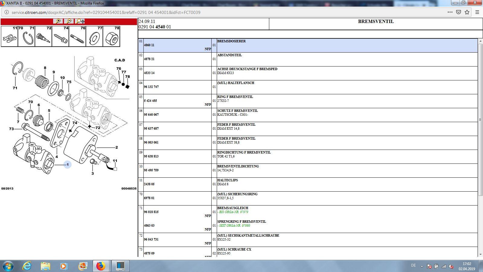

diese Teile habe ich mir besorgt:
95640067     SCHUTZ F BREMSVENTIL         9.9 EUR       11,88 EUR       11,88 EUR
95638813     RINGDICHTUNG F BREMSVENTIL         2.65 EUR       3,18 EUR       3,18 EUR
95495759     BREMSVENTILDICHTUNG         2.45 EUR       2,94 EUR       2,94 EUR
7903065984     RINGDICHTUNG F BREMSVENTIL         1.24 EUR       1,49 EUR       1,49 EUR
96085785     (MUL) ELASTISCHER BEZUG         1.51 EUR       1,81 EUR       1,81 EUR
95637687     FEDER F BREMSVENTIL         0.54 EUR       0,65 EUR       0,65 EUR
96003061     FEDER F BREMSVENTIL         3.75 EUR       4,50 EUR       4,50 EUR

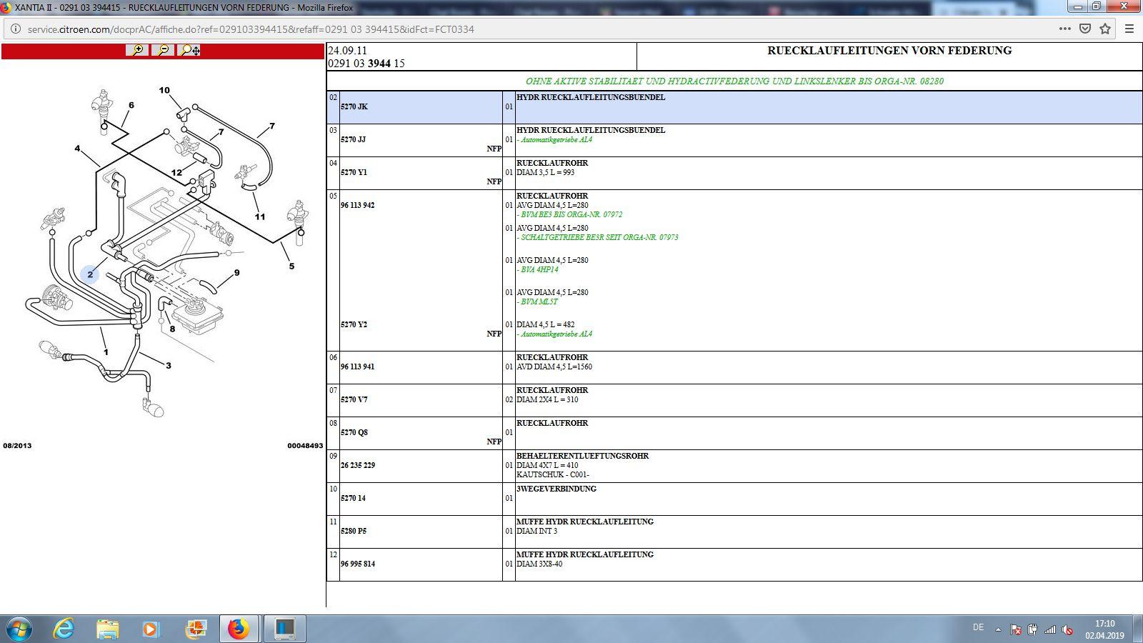

Hier mal aus dem Service Portal für deinen Schrauber, dass er das mal gesehen hat:
Jemandem (oder einer Werkstatt) der/die ein Bremsventil am Fahrzeug nicht identifizieren kann, ist weder mit einer Ersatzteilaufstellung noch mit einer Reparaturanleitung zu helfen.
Sorry, dass ich das so deutlich sage, aber es handelt sich hier um sicherheitsrelevante Bauteile und da hilft m.E. nur der Hinweis auf eine wirklich qualifizierte Werkstatt!

vor 38 Minuten schrieb berndjetztmitxm:

Ja, ohne Taschenlampe und Inspektionsspiegel oder besser Endoskop-Kamera kommt man nicht allzu weit an der Stelle. Zumal man oft noch die ganze Sauerei saubermachen muss (inkl. Lappen entfernen) bevor man den Quell der grünen Freude ausfindig machen kann. Dumm nur, daß deine Werkstatt dazu offensichtlich nicht in der Lage war. Zumindest wäre ich vorsichtig, hier einfach mit Ausbau und Abdichten des Bremsventils loszulegen, bevor die Undichtigkeit nicht eindeutig indentifiziert wurde. Wenn du alles selber schraubst, wärs ja wurst - ein frisch abgedichtetes Bremsventil nervt dann immerhin lange Zeit nicht mehr. Wenn man die Stunden alle bezahlen muss, sieht das anders aus.
Auf Bernds Bildern siehst du ja gut, daß dort beim Bremsventil in der Nähe auch noch ein paar Rücklaufleitungen zum Faß hochführen, die auch undicht (gerissen/gebrochen) sein könnten.
