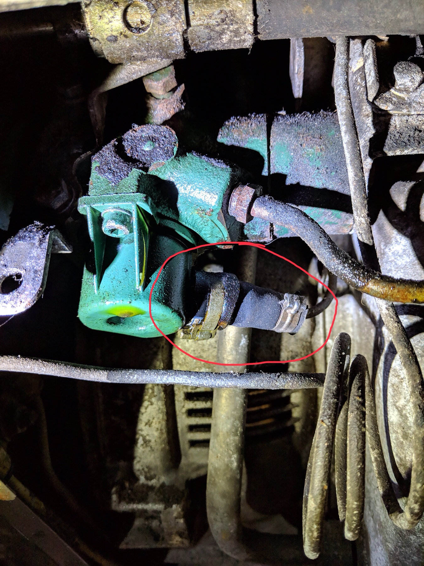

Es sind aber noch einige Sachen zu machen. So verliert er leider LHM. Die Werkstatt vermutet, dass der rot markierte Anschluss der Übeltäter ist. Was meint ihr? Wie heißt das Teil und gibt es das noch als Ersatz?
Rechts geht ein dünnes Schläuchlein nach oben weg, ist das ein Rücklauf?

Na wenn das wirklich alles an Mängeln war... Der Anschluß ist der Leckölanschluß vom Druckregler. Das Gummiteil neigt dazu im Alter irgendwann undicht zu werden, leider gibt es das nicht mehr neu. Man kann sich da aber aus mehreren Schläuchen und Reduzierstücken sicherlich was passendes bauen. Es muß nicht sonderlich viel aushalten, aus diesem Anschluß kommt immer beim Abschalten des Druckreglers eine kleine Menge LHM, mehr nicht.
Interessant. Beim XM ist an diesem Anschluß ein ordentlich dicker Schlauch (ohne Reduzierungen) dran, der bis ins Fass geht.
Es könnte auch der O-Ring unter dem Plastikstutzen undicht sein, der zum Druckregler hin abdichtet. Im Bedarfsfall die zwei Inbusschrauben  gleichmäßig lösen, vorsichtig - Feder und anderes Gerassel kommt entgegen. Oder das ganze Plastikteil muss neu. Da ist ja eine Verstärkungsrippe zerbröselt. So kann sich das Teil etwas verziehen und schon stimmt die Abdichtung nicht mehr.
Deine gewickelte Leitung im unteren Bildteil hat überallhin genug Luft? Auf Bildern sieht sowas immer gefährlich aus.
Beim BX ohne Servo ist da auch ein dicker Rücklaufschlauch. Kappe sieht eher dicht aus, zumindest ist der Übergang zum Druckregler im sichtbaren Bereich nicht naß. Es könnte sogar ausreichen die Ligarex-Schelle durch was neues zu ersetzen.

Interessant. Beim XM ist an diesem Anschluß ein ordentlich dicker Schlauch (ohne Reduzierungen) dran, der bis ins Fass geht..
...Also bei meinem XM ist der Schlauch der vom Druckregler bis ins Fass geht sehr wohl konisch, ich musste ihn durch Versatzstücke mit mehreren Kalibern ersetzen als er auf den letzten Zentimetern am Druckregler zerbröselte - geht aber ganz gut mit Übergangsstücken für Kraftstoffleitungen.......
