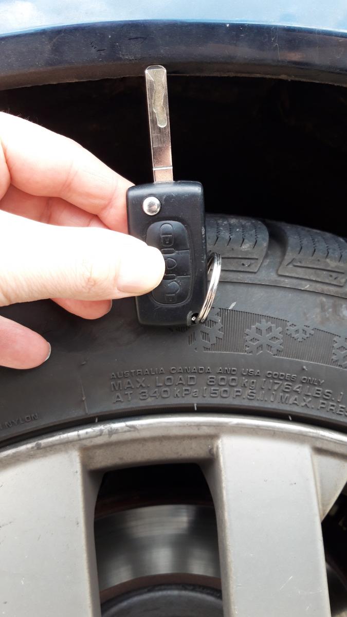

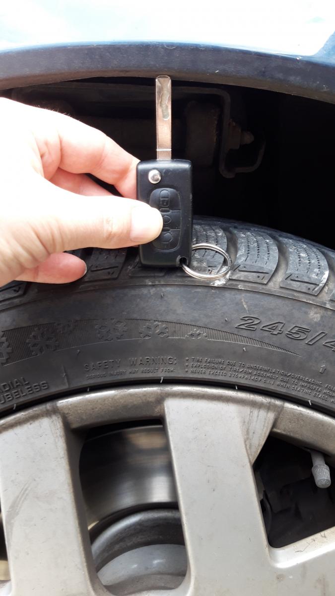

ACCM Martin Klinger
Hab's gerade nochmal getestet: alle Fahrwerkshöhen werden einwandfrei angesteuert.
ACCM Martin Klinger
hinten:
vorne:
Bearbeitet von ACCM Martin Klinger
Gliedermaßstab wäre günstiger als Schlüssel. Vorne und hinten in Fahrstellung bei laufenden Motor ca. 73cm von Fußboden bis Kotflügelunterkante mitte.
So isses. Wenn die Höhe davon wesentlich abweicht besteht Handlungsbedarf. Nach Deinem Bild würde ich vermuten: Hinten zu tief, vorn zu hoch. Aber da täuscht man sich schnell...
ACCM Martin Klinger
Vorn 75cm
Hinten 72cm
erst mal Höhen einstellen mit Lexia und zwar zwei mal wie in Lexia vorgegeben.
So etwa hat es auch ausgesehen. Also wie Icksemm und ich schon schrieben: Höhe neu programmieren. Am besten mit jemandem aus dem Forum, der über eine Lexia verfügt und in Deiner Nähe wohnt. Auf dem Weg nach Berlin kämest Du auch bei mir vorbei, sind aber rund 300 km...
