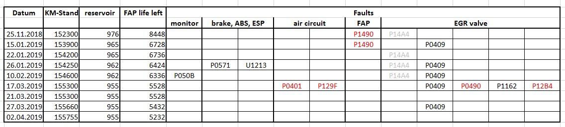

Mein C4 Grand Picasso 2/2011 1,6HDI 82KW FIN VF7UA9HR8AJ911011 macht seit ein paar Monaten Probleme mit ABS/ESP, FAP und EGR.
Hier der Fehlercode Verlauf ausgelesen mit Android App FAP Lite:
P050B    Starting monitoring - starting time too long
P0571    Intersystems CAN - brake pedal position sent by the build-in systems interface not coherent
U1213    Intersystems CAN - one of the parameters present in a datastream sent by the ABS/ESP is invalid
P0401    Air circuit - registering of a fault on the slave node of the alternator LIN network
P129F    Air circuit - Quantity of cold air greater than the setting (After Sales)
P1490    Particle filter - detected overloaded
P14A4    EGR exchanger bypass - confirmed jammed shut (cold side)
P0409    EGR valve - valve detected jammed shut during the ECU sleep phase
P0490    EGR valve - position incorrect (too closed)
P1162    EGR valve - valve detected jammed open during the ECU sleep phase
P12B4    EGR valve - position incorrect (too closed)

Was bedeuten die air circuit Fehlermeldungen P0401 und P129F? Hast das auch irgendwie mit AGR/FAP zu tun?
Was bedeutet monitor P050B?
Die brake/APS/ESP Fehlermeldungen sind nur 1x aufgetreten. Da sehe ich daher nicht einen unmittelbaren Defekt.
Interessanterweise sind seit ca. 2 Wochen keine Fehler mehr aufgetreten. Eventuell ist das auch wetterabhängig (Feuchtigkeits-/Temperaturproblem)? Was ist da normalerweise anfällig?

Das EGR Ventil kann verkokt sein. Die Fehler P0401 und P129F hängen mit der Ansaugluftmenge zusammen, da hat es einen unerwarteten  Wert gegeben haben.

So ein Fehlersammelsurium ist öfter die Folge von Unterspannung.
