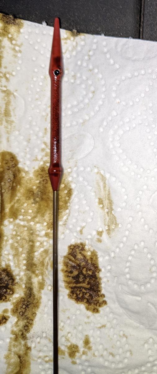

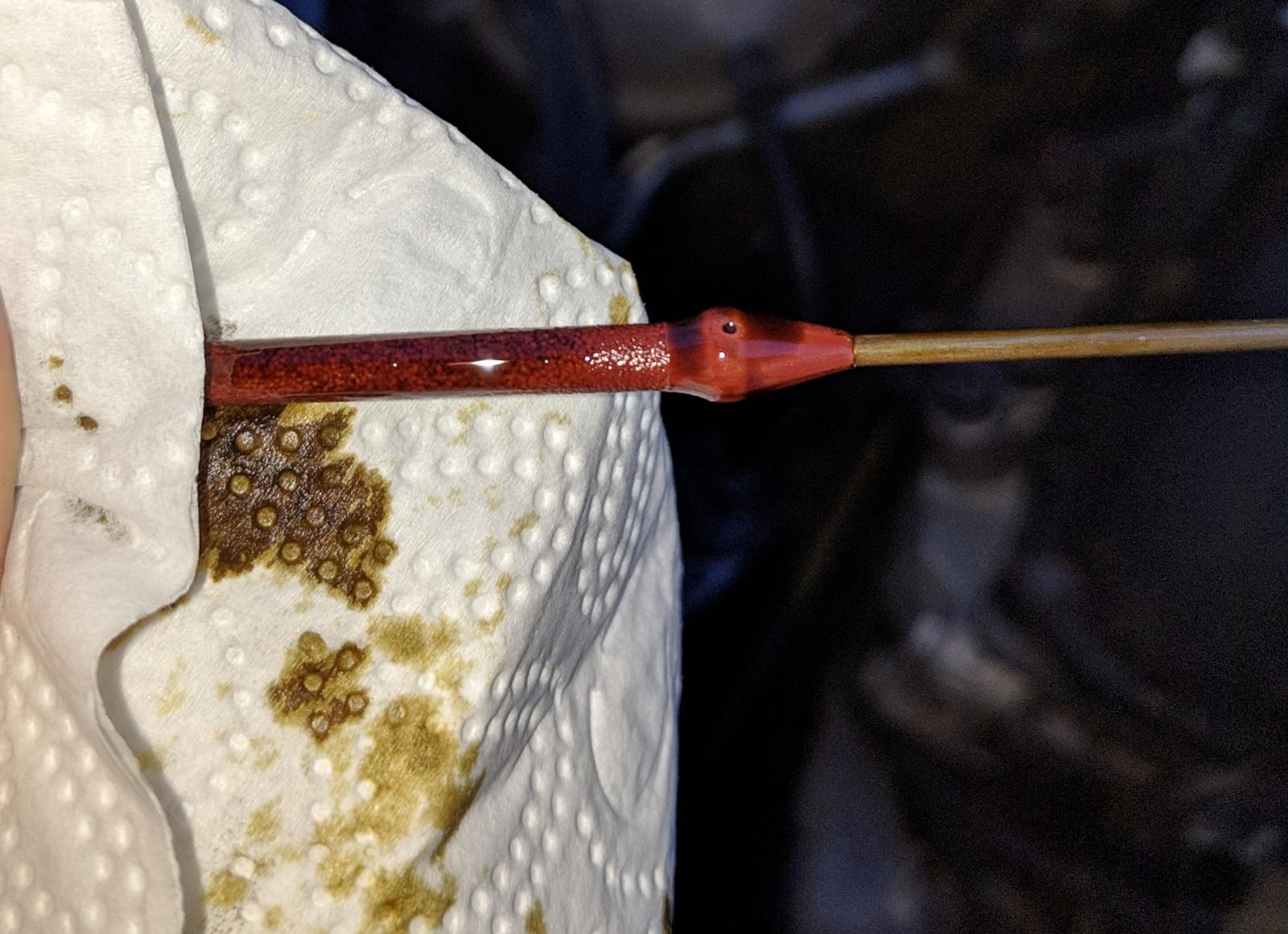

Ich hab's gerade mehrfach probiert, aber aus dem peilstab werde ich nicht schlau.

Hier Mal Fotos des Stabes.

Lass den Motor ohne Ölstab über Nacht stehen und prüfe morgen früh mit dem Stab den Ölstand. Einstecken, raus und "ablesen".
Vom Foto wird ich meinen 3/4
Ronald
Bearbeitet von Ronald
Ist der selbe peilstab wie beim 120 VTI ... hatte ich noch kein problem abzulesen.
Eventuell mal von allen Seiten ansehen (1 seite wird beim rausziehen halt ölig).
Und es dauert gut 1 Stunde nach Motorabstellen bis der Ölstand am Stab passt.

Eine Seite war tatsächlich ölig. Aber eben nicht ringsum.
Und was war der niedrigste Ölfilmstand?
Der Sensor sollte erst anschlagen wenn es knapp über dem "loch" auf dem unteren zapfen ist, vorrausgesetzt das Auto steht/fährt keine steilen Hänge.

Der Ölstab beim VTI ist echt nicht so gut. Man sieht, daß der obere Böppel richtig ölig ist vom Rohr für den Peilstab. Versuche einma zu wischen und den Pielstab gedreht einzustecken. Irgendwie kann man das hinbekommen, daß man zumindest auf einer Seite des Stabes den Ölstand ablesen kann.

aber der Ölstab war in keinem der bisherigen Autos derart schlecht
vor 26 Minuten schrieb Mastermind1:
Da kann ich nur zustimmen. Im CAD sah dieses kurvige Führungsrohr bestimmt super aus...
Dann scheints an der Biegung zu liegen, der c4 hat den selben und da lässt er sich zumindest bei meinem gut ablesen, ist auch nicht kurvig.
Beim C2 ist er kurvig gebogen, hat aber ein anderes endstück.
