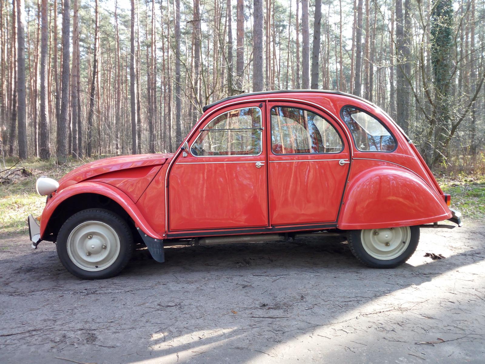

Am 15.4.2019 um 08:47 schrieb martinowitsch:
...Schöne rote Ente :)...
Danke, darf ich vorstellen: TRAUDE
:wub:
