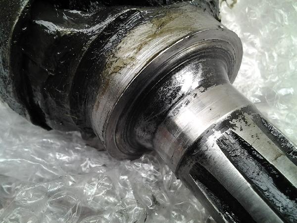

so ist es. das lager hat aufgeschrumpft auf der trommel zu verbleiben! das hat da nur mit einem richtig stabilen abzieher oder einer presse runterzugehen. der sitz in der radnabe ist eine passung js5 / k6 wärend die lager / trommelzapfenverbindung aufgeschrumpft ist. löst sich diese zuerst bedeutet das unweigerlich die bremstrommel ist für die tonne (oder das nachbaulager entspricht nicht den spezifikationen...)
(Bild: Plattgewalzter Trommelzapfen - Dieser Extremfall ist bereits optisch deutlich zu erkennen)
lagerzapfen von der trommel kann man auch von der außentrommel trennen (radbolzen entfernen) und neu aufschweißen / abdrehen (lassen). wenn mans bezahlen muss ist ne neue bremstrommel aber meist billiger.
wichtig ist ALLES zu vermessen / prüfen.
trommelzapfen, radlagerdistanzring und bund der antriebswelle müssen absolut plan, gerade und ohne Phase / Abrieb / Spiel sein. sonnst schrottet man ALLES wieder von vorne.
radlager zuviel spiel bedeutet starke belastung auf den antriebswellenbund, dieser schält sich ab und die zentrale achsmutter bekommt lose woraufhin das radlager durch schrägbelastung zerstört wird und oder den bund der bremstrommel plattwalzt. 100km später brauchst du neue trommel, neue antriebswelle und neues radlager.
diese stelle ist nichts für anfänger. das radlager darf im schraubstock keine spiel aufweisen. tut es das -> neuen distanzring anfertigen (drehen) oder alten solange planschleifen bis das lager spielfrei ist.

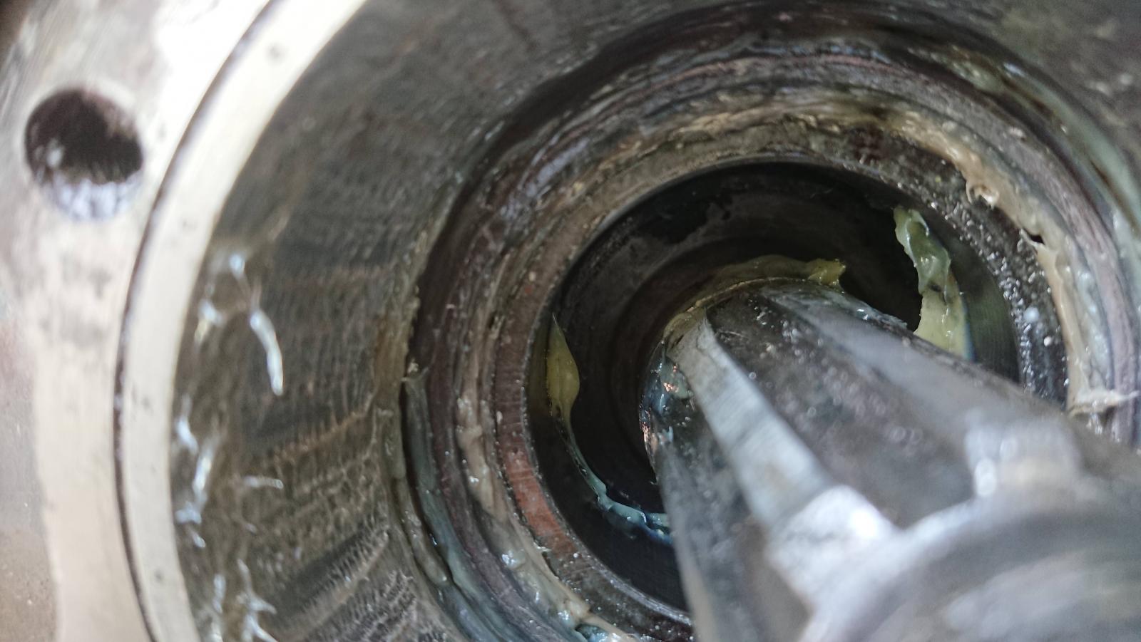

So, Fotos gemacht, die Trommel lässt sich ja nun fast mit einer Fliegenklatsche runter nehmen. Nur leider habe ich noch nicht erkannt wie ich hier Fotos hochlade.:(

Rainerlarge.DSC_0296.JPG.47db9e66ba80a82eff71e123f22fa92d.JPGlarge.661459235_Radlagerhy2.JPG.0c3e62bd6dc4d730c4bac723a16eda4e.JPGlarge.938497591_radlagerhy1.JPG.0d47d6d2c4d22cbf9a8f34e363931b49.JPG
Trommel: fühlst du da einen Übergang mit dem Fingernagel? vom Lagersitz zu dem teil auf dem sich der Distanzring befindet? auf dem Foto sieht es zumindest sehr danach aus das dort bereits Material nach oben geschoben wurde da auch die 45° Phase am ende bereits eine art überstand aufweist...
aber so was muss man mit den Händen abschliessend beurteilen, die Finger können selbst 1/100 spüren, das sieht man im Grenzbereich nur nur schlecht auf Bildern. Alternativ kannst du es auch mit einer Micormeterschraube nachmessen, einmal innerer Sitz, einmal äußerer Sitz messen.
das untere Foto hilft sooo wenig bis nichts, da muss erst mal das Lager raus und das ganze Fett weg, dann nochmal eine Nahaufnahme des Achsbundes.

So habe den Zapfen mal gestreichelt.:)
Ganz unten ca. 6-7 mm ist der Zapfen minimal dünner, aber eindeutig eine Fase :( der Rest ist glatt bis zum Ende.
Besorge mir morgen etwas Bandeisen um mir einen Abzieher zu zimmern, dann mach ich nochmals Fotos vom Bund der Achswelle.
Auf alle Fälle bin ich Dir sehr dankbar für Deine Hilfe und Geduld.
Rainer
tja dann hast du da jetzt einen teuren Briefbeschwerer...
das passiert leider meistens durch unfachmännischen Zusammenbau (Zentralmutter nicht nach Vorschrift angezogen, z.B. Handbremse beim anziehen oder Fahrzeuggewicht nicht entlastet etc.) oder eben Radlager mit Spiel verbaut usw.

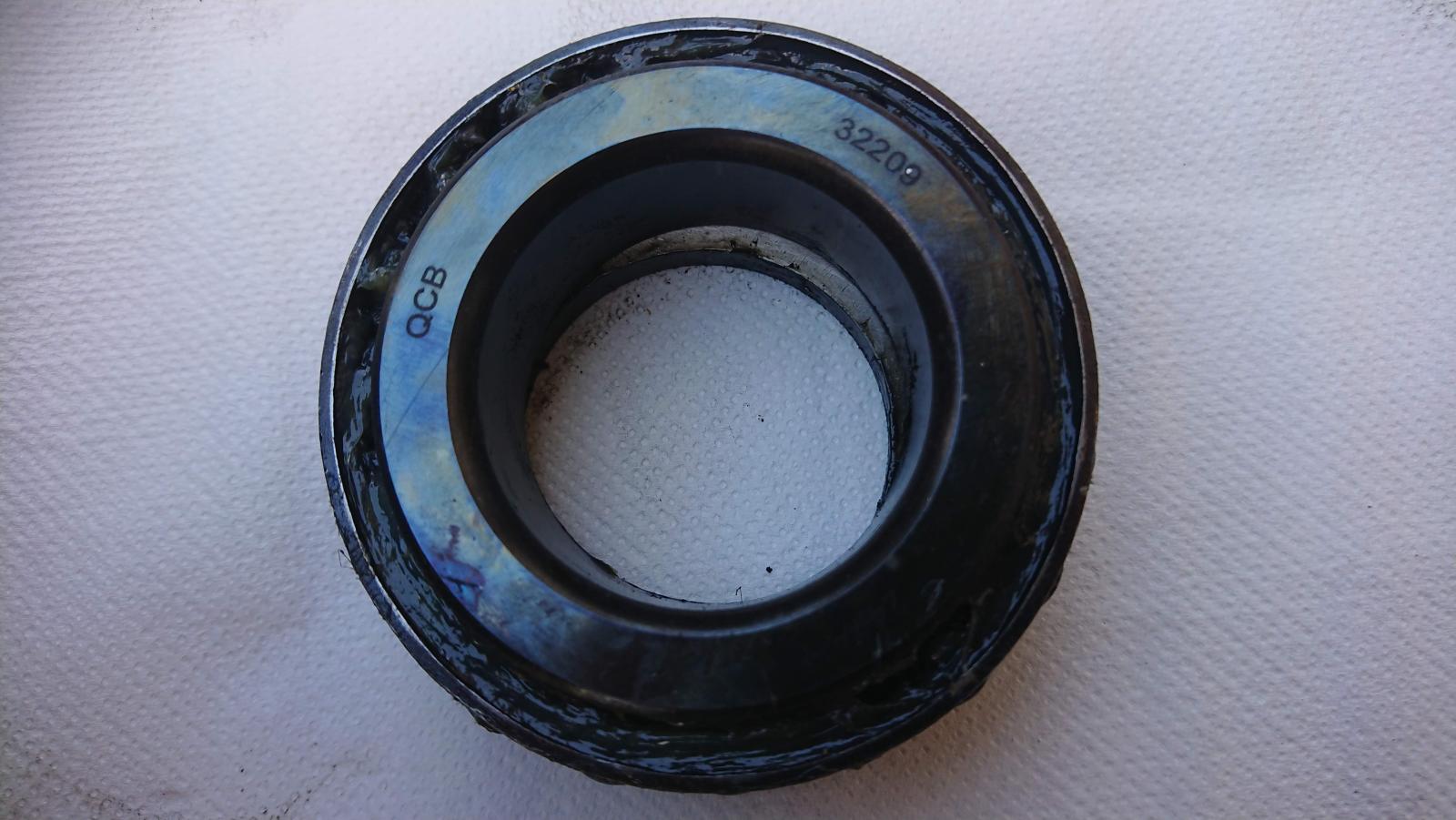

Der Versuch das neue Radlager ohne Beschädigung raus zu bekommen ist leider gescheitert, also in den sauren Apfel gebissen und wieder ein neues gekauft.
Mit der neuen ( gebrauchten Trommel ) hat sich das Problem gelöst. Leider hab ich aber den Verdacht das sich das Problem jetzt nur auf die andere Seite verlagert, der Trommelzapfen der 2. Trommel sieht mir doch arg mitgenommen aus.

Also, die Diagnose das der Trommelzapfen nicht mehr okay ist hatte sich ja bestätigt, also zwei überholte Trommel  mit Backen im Übermaß erworben, wobei wie berichtet in der einen Trommel ein wirklich nicht vertrauen erweckender  Zapfen war, ( Bilder sind irgendwo in der Galerie ), also habe ich den Teil mit dem Zapfen ausgetauscht, mit Presse ist das ja soweit kein Thema, lediglich das erneute sichern der Radbolzen war wirklich mühselig, ohne Standbohrmaschine sollte man das besser erst gar nicht versuchen sagt mir der Verlust so einiger Bohrer.
Was den " Verlust " des neuen Radlagers angeht, das bin ich wohl eher selber schuld, dank des Tipps habe ich es ja so ca. 1,5 - 2 cm aus dem Achskörper hinaus bekommen, aber da ich leider kein Schlangenmensch bin, das Fahrzeug nur auf niedrigen Böcken steht, habe ich keine Position gefunden um es mit sichtbaren Erfolg weiter rauszutreiben,
Somit habe ich es geopfert, Mir war das einen Bandscheibenvorfall nicht wert.:rolleyes: Also kurzum ein Stück Flacheisen auf die Lagerschale geschweißt, 12er Schraube durch und das Ding war zügig  draußen. Nicht die feine Art aber hat gewirkt.
