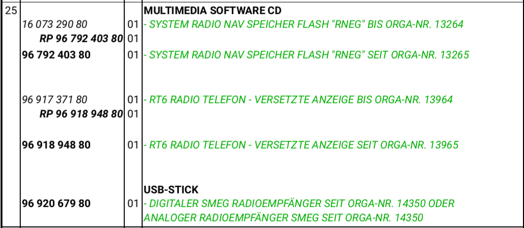

Es gibt Update-CD bzw. USB-Stick beim :)
Hallo, um ein Hard-Reset durchzuführen : Motor starten, 1minute warten dann die Tasten 1, 3, 5 am RNEG gleichzeitig drücken bis ein Piepton zu hören ist , danach Tasten loslassen , RNEG startet dann neu , (Diverse Einstellungen wie Uhrzeit, Einstellung der Sender, usw. gehen verloren),                                                                                                                 Die Software R50b kann man beim Händler erwerben oder aus dem Netz herunterladen und dann auf CD brennen .
Die Software-CD 96 792 403 80 für SYSTEM RADIO NAV SPEICHER FLASH "RNEG" , falls passend kostet 2,59 €, die CD 96 918 948 80 für  RT6 RADIO TELEFON - VERSETZTE ANZEIGE  10,64 €. Beides ab 3. März 2013 (13265)
