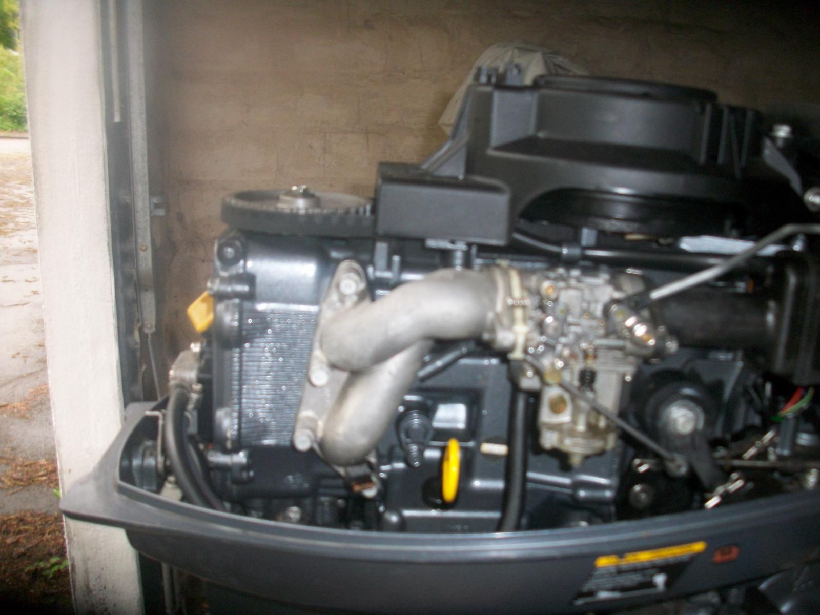

habe so einen kleinen Außenborder, der Vergaser läuft immer über. (Yamaha F15AE Motor). Leider ist der Schwimmer aus Plastik und die Halterung dafür auch. Das Ventil schient nicht zus chließen, aber mit Nachbiegen ist bei Plastik schlecht. Hat jemand eine Idee? (Ein neuer Vergaser "66N00" soll wohl 430 Euro kosten.)

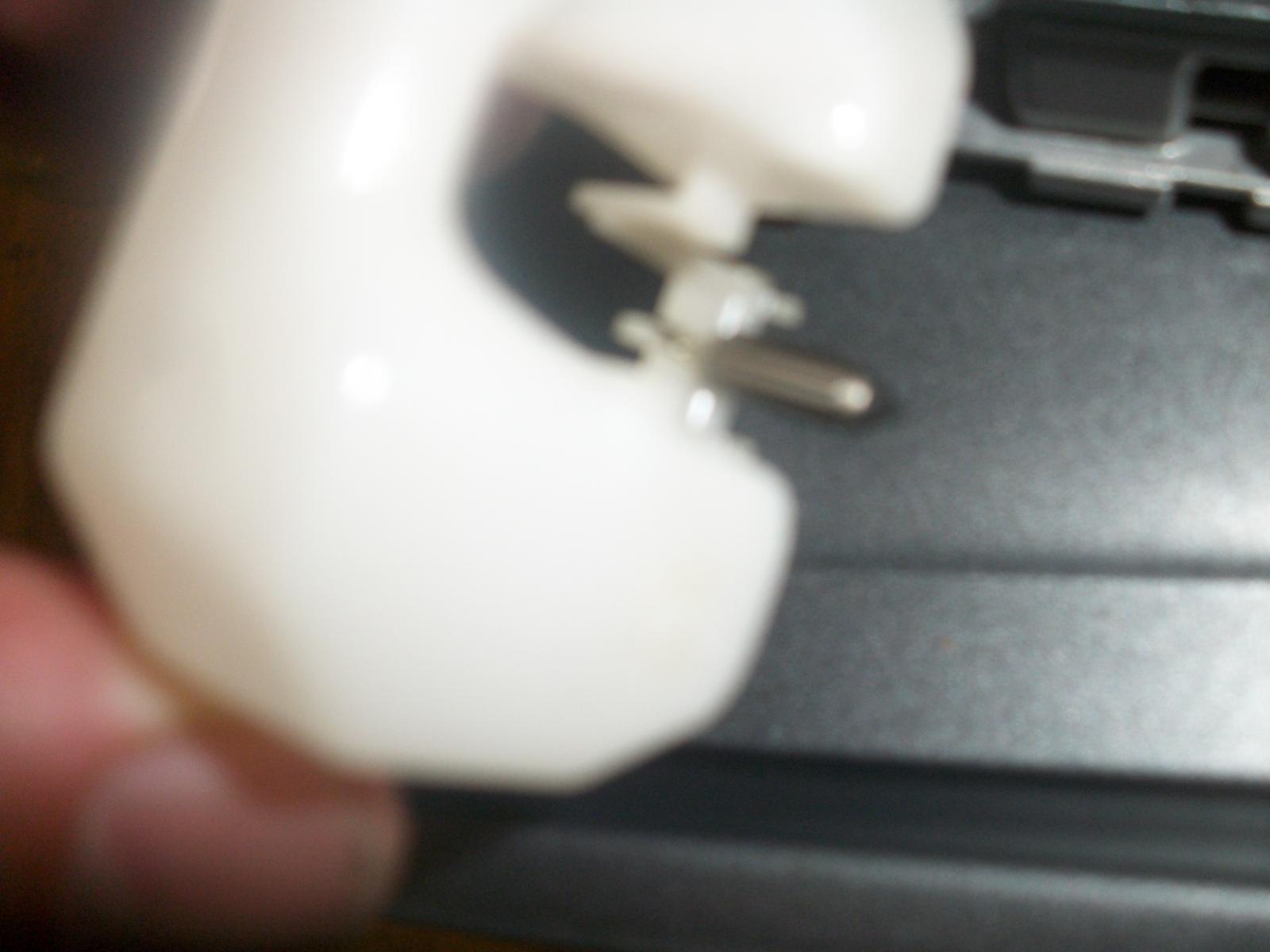

Sicher das Ventil. Warum ist gerade das Bild der Schwimmernadel so verschwommen? Ist die Spitze der Schwimmernadel metallisch oder sitzt da ein Teil aus Gummi etc.?

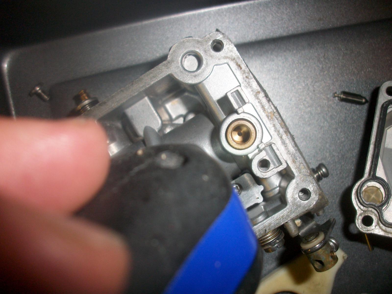

Ein Blick mit Licht in den Sitz der Schwimmernadel wäre auch hilfreich.

Super danke; der Link des Ersatzteilkataloges ist schon mal gut. Ok. Der  Tank ist aus Metall, Spritfilter sind vorhanden, die Nadel ist mit Gummi überzogen und sieht noch gut aus. Der Gegenpart "das Ventil" ist verpresst wie es scheint. Jedenfalls hatte ich das woandrs so gelesen. Im Ultraschallbad hatte ich das ganze schon. Berichte weiter, ja die Kamera ist nicht für Nahaufnahmen gut.

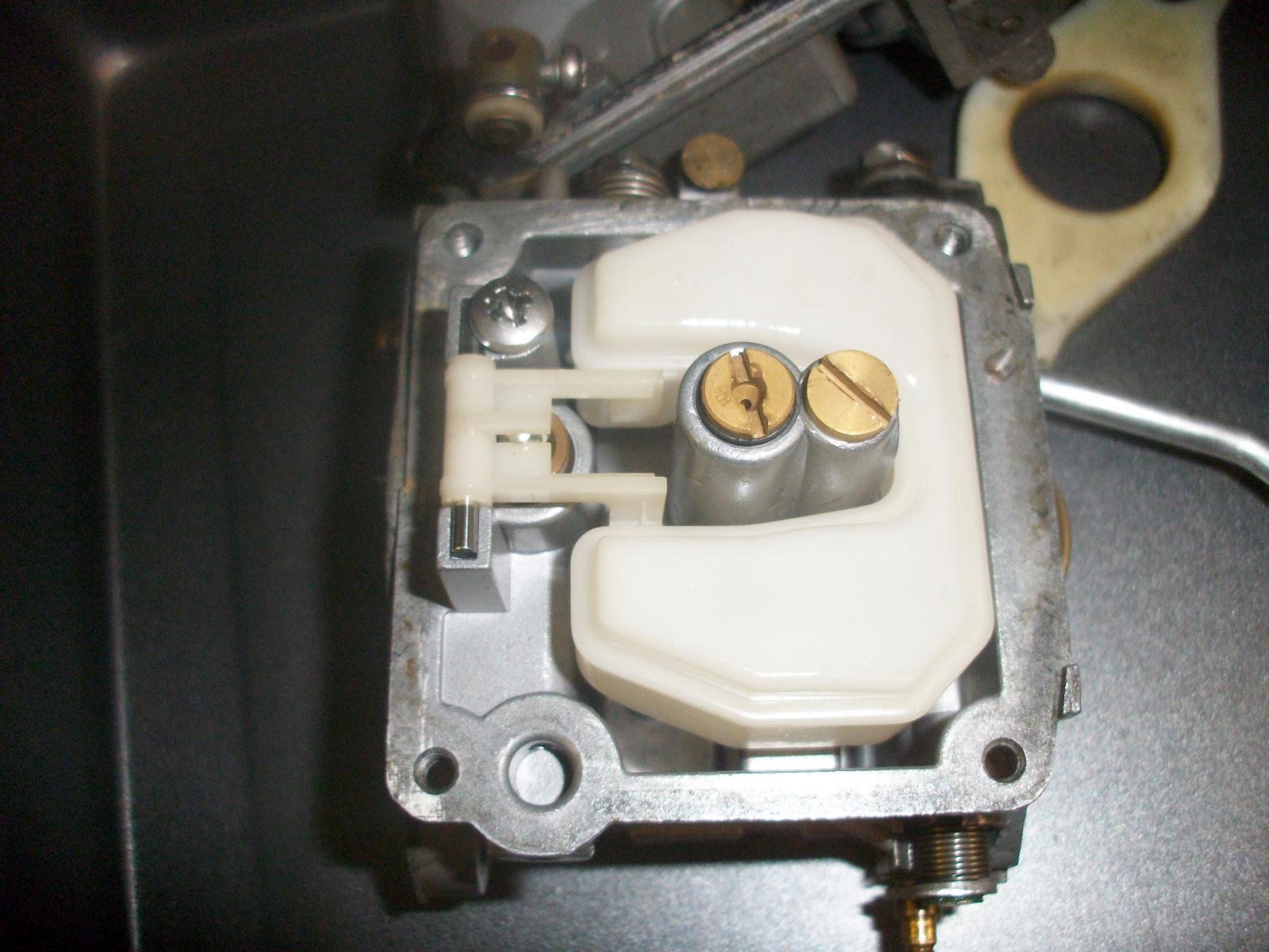

Also hier die Bilder. Ich wage es nicht, die Messinghülse die verpresst zu sein  scheint, mit Trick 17 auszubauen, als da wäre: Gehäuse mit kochendem Wasser erhitzen, Hülse mit Bremsenreiniger abkühlen, dann rausziehen. Oder sollte man das wagen? Habe mir heute abend mehrere Aquariumschläuche besorgt und habe etliche Einmalspritzen und wollte den Kanal dahinter mit einer Art  "hydrodynamischen Reinigung" ausspülen (Wasser ruckartig über den Schlauchanschluß einpressen und absaugen im Wechsel)....

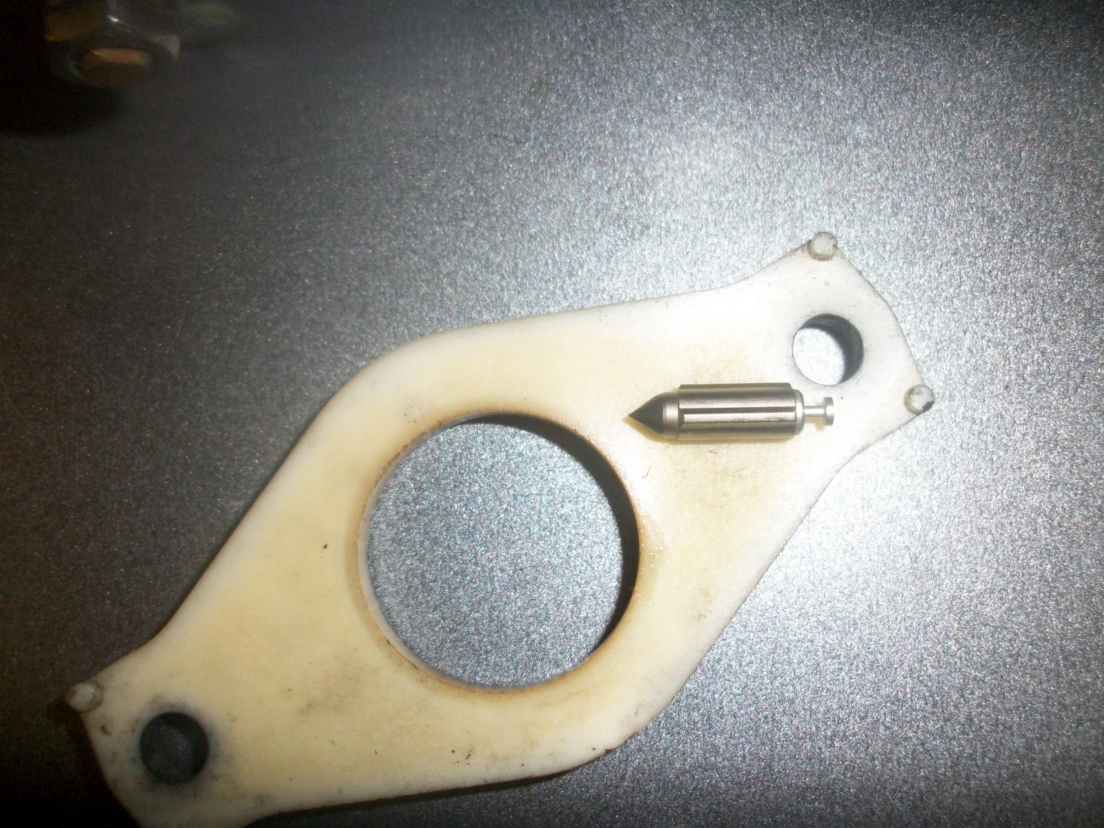

und das zweite Bild :: large.MD000086.JPG.fda892df97f7b6f7b9453c76aaa295a2.JPG
So sehen die Teile an sich super aus. Ich würde trotzdem diese Schwimmernadel bestellen und ersetzen.
Der Schwimmer ist sicher dicht?
Wenn ein Schwimmernadelventil undicht ist, ist die Ursache dafür im Normalfall nicht mit bloßem Auge erkennbar, auch nicht auf Fotos. Die einfachste Prüfmöglichkeit habe ich oben schon beschrieben. Ist es undicht muss es ersetzt werden. Ich denke, dass es bei dem abgebildeten Ventil ausreichend sein kann, nur die Nadel zu erneuern.
