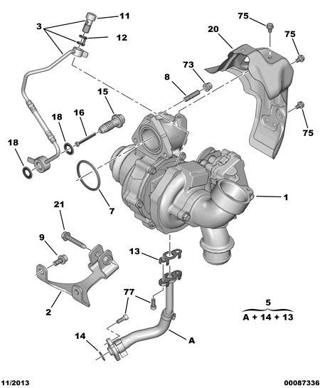

Die Dichtung werde ich nicht selber machen können, aber wie sieht es mit der Leitung aus? Kann man das selber machen? Habt ihr eventuell mal eine Explosionszeichung von der Leitung, damit man mal sieht so die sitzt und was alles abgebaut werden muss?
vor einer Stunde schrieb KingGanja:
Die Zeichnungen findest du in der Servicebox. Da kannste dich als freie Werke anmelden und mit der VIN alles raussuchen. Gegen eine Spende gibts auch Reparaturanleitungen.
 Gruß Jens
Teile 5 und 77 ist die kompl. Rücklaufleitung. Kosten €53,47 Eventuell ist aber nur eine Dichtung defekt
Citroen gibt eine Zeit von 3,1 Std vor für den Austausch

vor 1 Stunde schrieb heideturboxm:
Wow, 3,1h?
Na wenn Die das so schon schreiben würde ich sicher wesentlich länger brauchen :-)
Und wenn ich jetzt für den Zugang etwas bezahle bekomme ich auch eine Anleitung wie man die Leitung tauscht?
