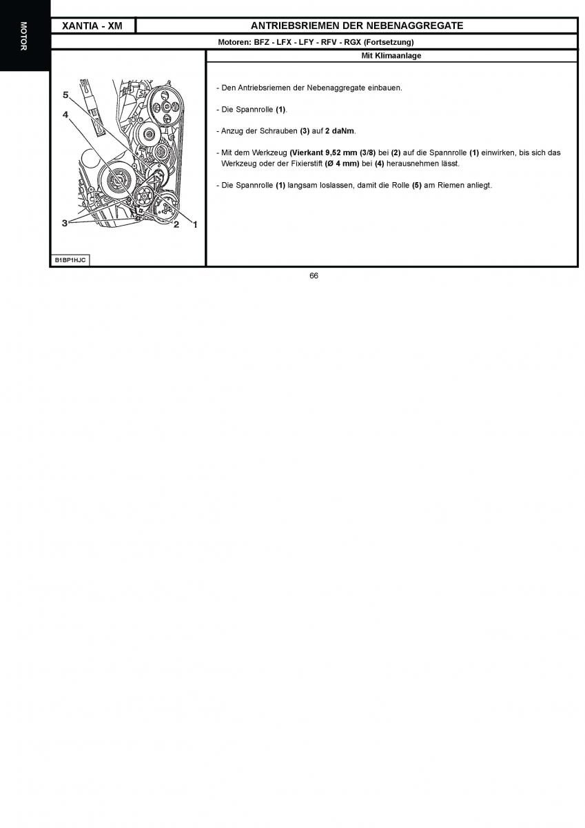

Wie verläuft der Keilrippenriemen am TCT? Ich hatte ihn kurz runter und nun kriegt er keine Spannung beim Auflegen.
Ich bin von der großen Riemenscheibe direkt hoch zur LHM-Pumpe, dann Dreiviertel rum zur oberen Spannrolle, weiter zur Lichtmaschine und dann um den Spanner und runter zur Klima. Aber das scheint nicht der richtige Weg zu sein.

Für zukünftige, ähnliche Probleme hier in Bilddarstellung:

EDIT: Das oben verlinkte Anleitungsbild stammt aus dieser frei zugänglichen PDF von Citroen. Am besten auf dem Smartphone abspeichern, dann hat man jeder Zeit die wichtigsten Anzugsmomente, Füllmengen und Riemenverläufe parat. @Entenholgi: Hast du zufällig den Link? Früher fand man das über google :(
