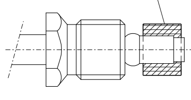

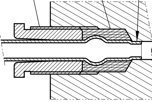

Auch hier die Tüllen auf die Leitung und nicht ins Loch stecken?
klar, hat man die passenden Gummitüllen zur Hand, darf man die neu machen, sonst verwendet man einfach die Alten wieder, wenn augenscheinlich unbeschädigt. Und die Verschraubung lediglich mäßig anziehen. Ambitionierte Grobschlosser bringen es sonst fertig, dass die Kräfte der gekammerten Dichtung sogar die Metallleitung zusammendrückt.

vor 14 Stunden schrieb Gerd Kruse:
Ich hatte mal ein nettes Beispiel, da wurde ein nagelneuer hinterer Höhenkorrektor verbaut. Die Werkstatt sah die Dichtungen als überflüssig an und zog die Leitungen entsprechend etwas fester. Es war sogar fast dicht... Die durch das feste Anziehen fest eingepreßten Reste der Leitungen habe ich nicht mehr herausbekommen, schade um das teure Originalteil.
Zur Haltbarkeit und Wiederverwendbarkeit der Dichtungstüllen schleße ich mich an, originale Dichtungen sind unglaublich lange haltbar. Ich meine ich sah erst eine einzige, die es wirklich hinter sich hatte.

wie zieht man die Leitungen effektiv und schonend aus den Anschlüssen, wenn die Überwurfmutter abgeschraubt ist?
Einige habe ich mit wackeln (oft, aber nur nur leichte Bewegung) herausgekommen, andere wollten nicht Mal nach Durchkneifen und ziehen mit der Zange aus dem Anschluss.
Hallo, als Gelegenheitsschrauber habe ich die Erfahrung gemacht dass die Leitung gerage herausgezogen und dabei nicht verbogen wird, das macht den einfachen Einbau wieder möglich.
Je nach Montageort und Platzverhältnissen schiebe ich die Überwurfmutter weg und setze eine Zange mit breiter Gripfläche (Kombizange) im leicht stumpfen Winkel an der Leitung an.
Ca. 2 cm von der Leitung entfernt halte ich etwas zwischen Zange und Ausdrückstelle, Z.b. Schraubenzieher oder breiteres Metallteil, das wird meine Hebelachse.
Die Leitung ziehe ich gerade mit Hebeln von leicht stumpfen bis leicht spitzen Winkel heraus und greife mit der Zange auch mal nach. Wie schon erwähnt macht sich hier Gedult und Aufwand beim späteren Einbau voll bezahlt.
