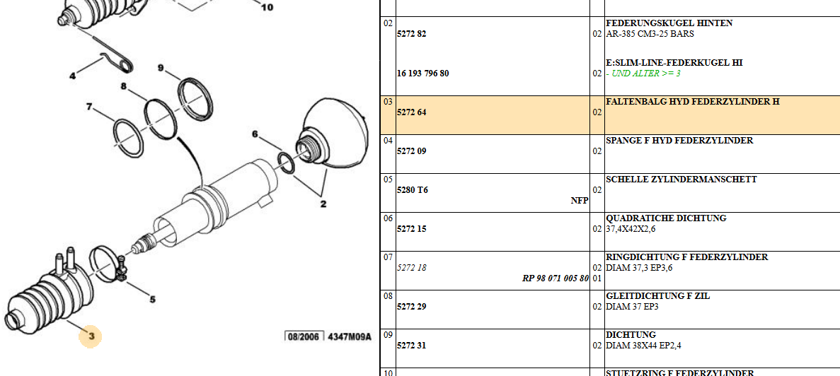

da mein C5 hinten links doch recht inkontinent geworden ist, hatte ich mir mal die passenden drei Dichtungen (7, 8 und 9) und den Faltenbalg (3) bestellt und will das nun mal angehen.

Gibt es irgendwo Bilder von einem zerlegten Zylinder oder ist das einfach so trivial, dass es noch keiner geknipst hat? Ich finde nirgends etwas dazu. Überall werden immer gleich die ganzen Zylinder getauscht...
In meiner Vorstellung sind zwei der drei Dichtungen im Zylinder anzubringen und eine am Kolben. Oder liege ich da falsch?
Bei den Zentralhydraulikern sind es 3 Dichtungen im Zylinder, der Kolben ist glatt. Es sind 2 Gummiringe und ein Teflonring, einer der Gummiringe wird unter dem Teflonring in der selben Nut verbaut. Ich nehme an dass es beim C5 nicht anders aussieht.
der Splint (4) kann einen schon mal in den Wahnsinn treiben und wenn man ihn raus hat, heißt das noch lange nicht, dass jetzt die Kolbenstange einfach rausfallen würde

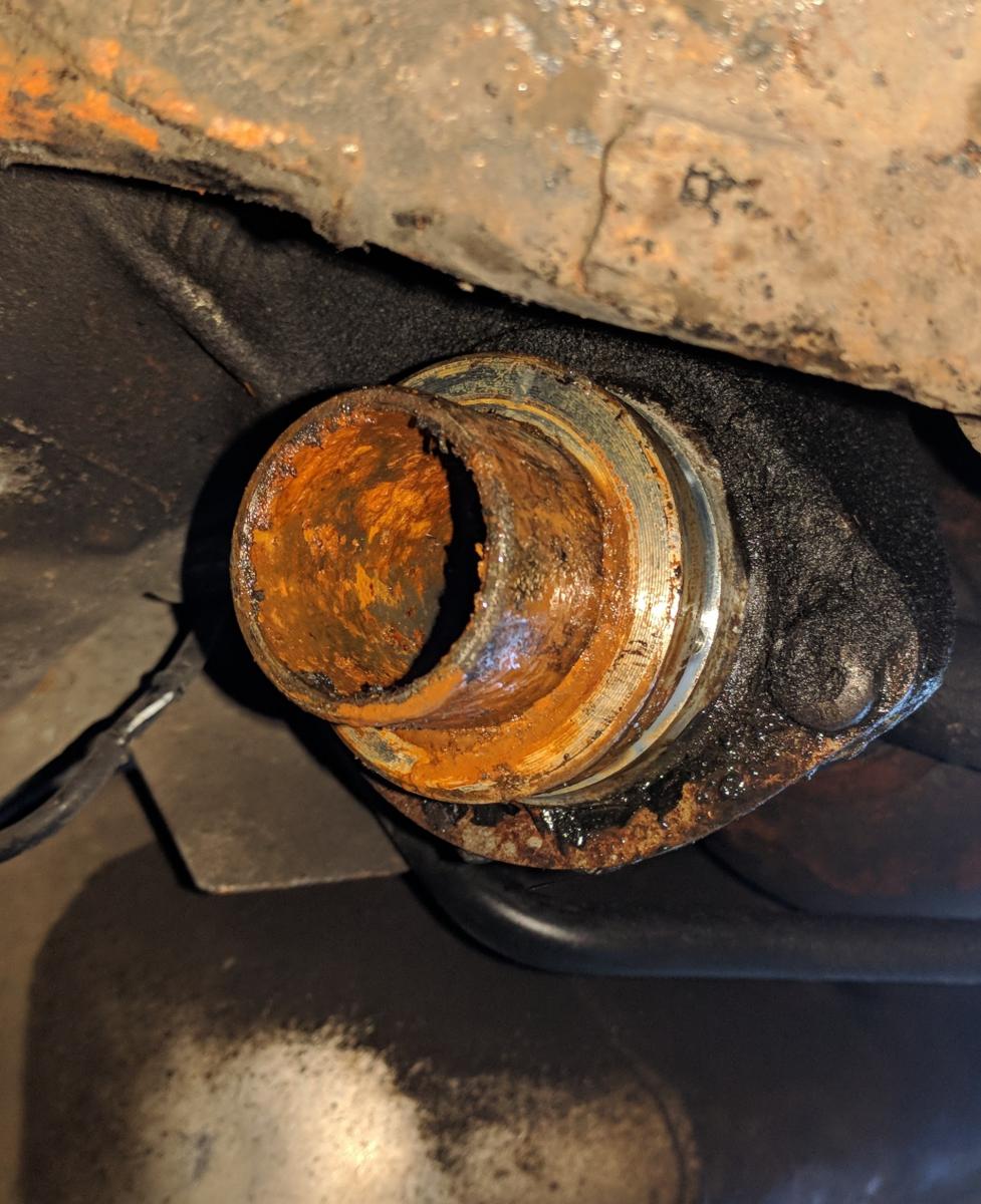

so, nu war ich beim örtlichen Schrauber (kein Citroen-Freund, aber hilfsbereit und freundluch und er hat eine Bühne) und wir haben das mal geöffnet. Zu meiner Überraschung war dort keinerlei Öl in der Manschette. Nur rostiges Wasser. Beim Abziehen der Rücklaufleitung zum Fass kam auch kein einziger Tropfen heraus. Vom Fehlerbild her muss das Öl aber aus der Manschette (oberes Ende) gekommen sein, was auch das eingedrungene Wasser erklären würde. An der Kugel und an der Hochdruckleitung war keine Leckage zu sehen.
Die Lauffläche des Kolbens war glatt und sauber, nur das Ende sah furchtbar aus.
Hier mal ein Bild vom ungereinigten Kolben, maximal zurückgedrückt. (Den auszubauen und abzudichten hatte mein Mechanikus sich nicht getraut.)
Mein Plan: Billig einen gebrauchten Zylinder besorgen und den mit dem Dichtsatz aufarbeiten und auf Lager legen. Dieser hier wird bestimmt bald wieder inkontinent werden.
