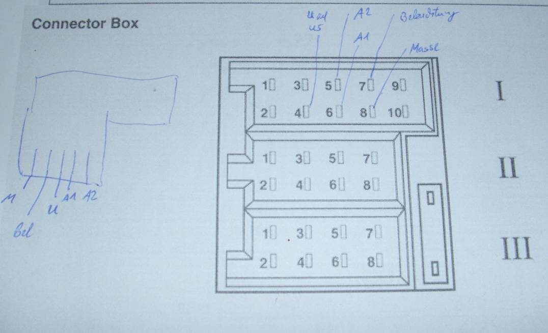

Ich bin gerade wieder mal am Xantia Basteln (wie der eine oder andere weiß , hatte der Vorbesitzer im Radioschacht ALLE Kabel abgeschnitten, inkl dem LFB Stecker)
Der X1 ist Basujahr 1995/96 , also wahrscheinlich noch der 10 Polige Stecker.  Jetzt hatte ich heute mal die Idee die LFB mittels eines Arduino wieder ans laufen zu bekommen.
Jedenfalls sind auf dem Internen Stecker 5 Pole bzw gehen 5 Kabel durch das Lenkrad .
Was kommt auf welcher Leitung an / bzw geht raus ?
Das Abgerissene ist vorher schon defekt gewesen, es geht erstmal nur darum , da es ja eine Widerstandsabhängige LFB ist, welche Leitung was regelt

Vielleicht kannst Du was mit der folgenden Skizze was anfangen:
Der Stecker der LFB im Lenkrad und die Buchsen hinten am Radio  sollte beides X1 sein.
