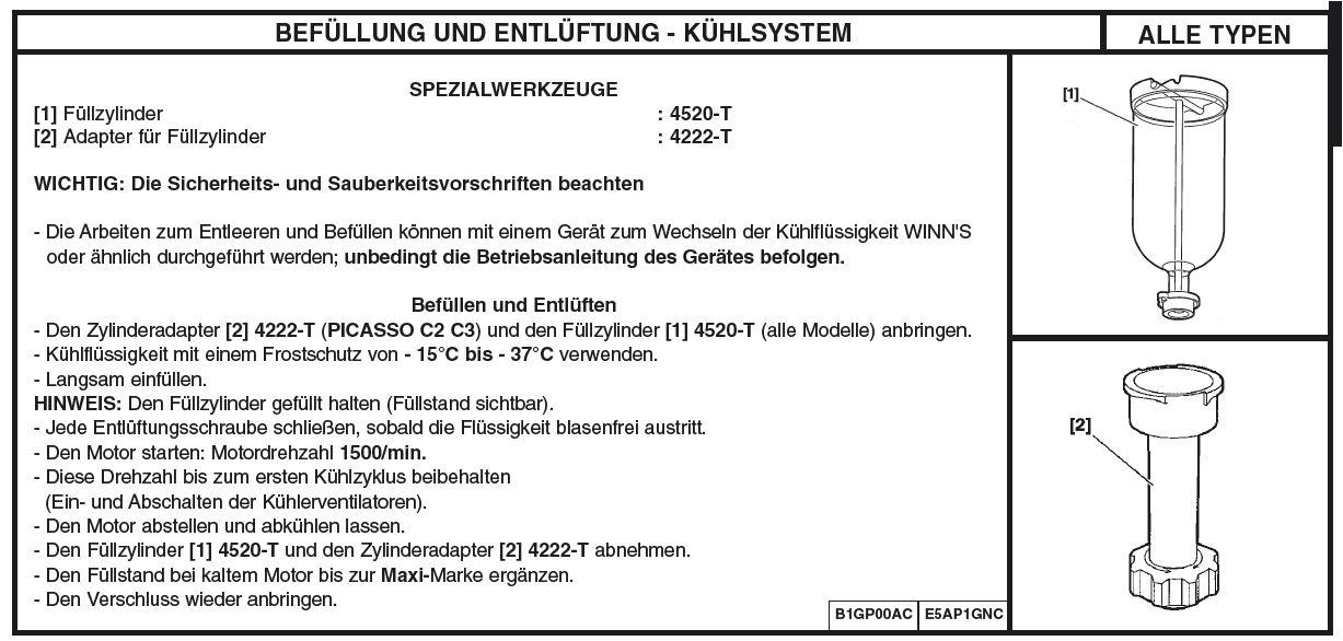

vor 6 Stunden schrieb Stefan2000:
Ist höher als der Ausgleichsbehälter
large.Unbenannt.JPG.bf4ac7fbd845659e3563
"Entlüften mit Cola-Flasche"
Ronald
