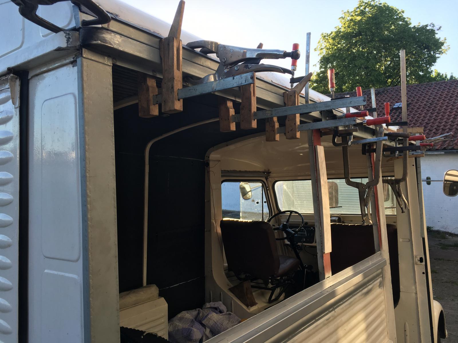

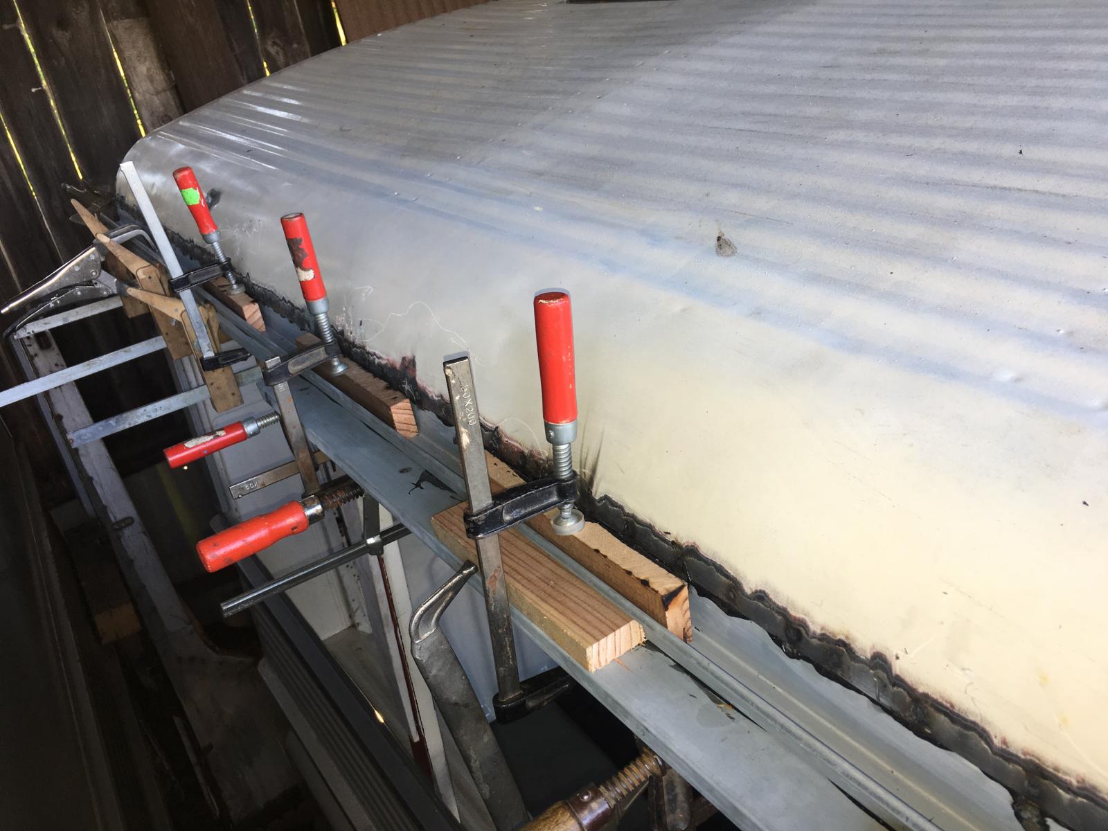

Nach 14 Jahren auf der Straße sehen unsere HYs (Dumdidum´s und Meiner) mitlerweilen doch schon etwas mitgenommen aus und brauchen dringend Blecharbeiten. Heute ist es schon ein bisschen einfacher sich die entsprechenden Bleche zu beschaffen, da es doch einiges an Nachfertigungen gibt. Vor 14 Jahren war das alles ganz anders, da wurde viel mit dem Schweißgerät repariert und diese Stellen kommen dann irgendwann als braune Pest wieder unter dem Lack hervor. Jetzt kann man die schlechten Bereiche herausschneiden und muß "NUR" noch die Reparaturbleche einsetzten. Das haben wir am letzten WE und auch schon davor an Dumdidums HY ausprobiert :-). Langsam wirds wieder !

Sehr schön, haste bitte mal ein Bild, von oben in die Dachrinne,
Danke Ansgar

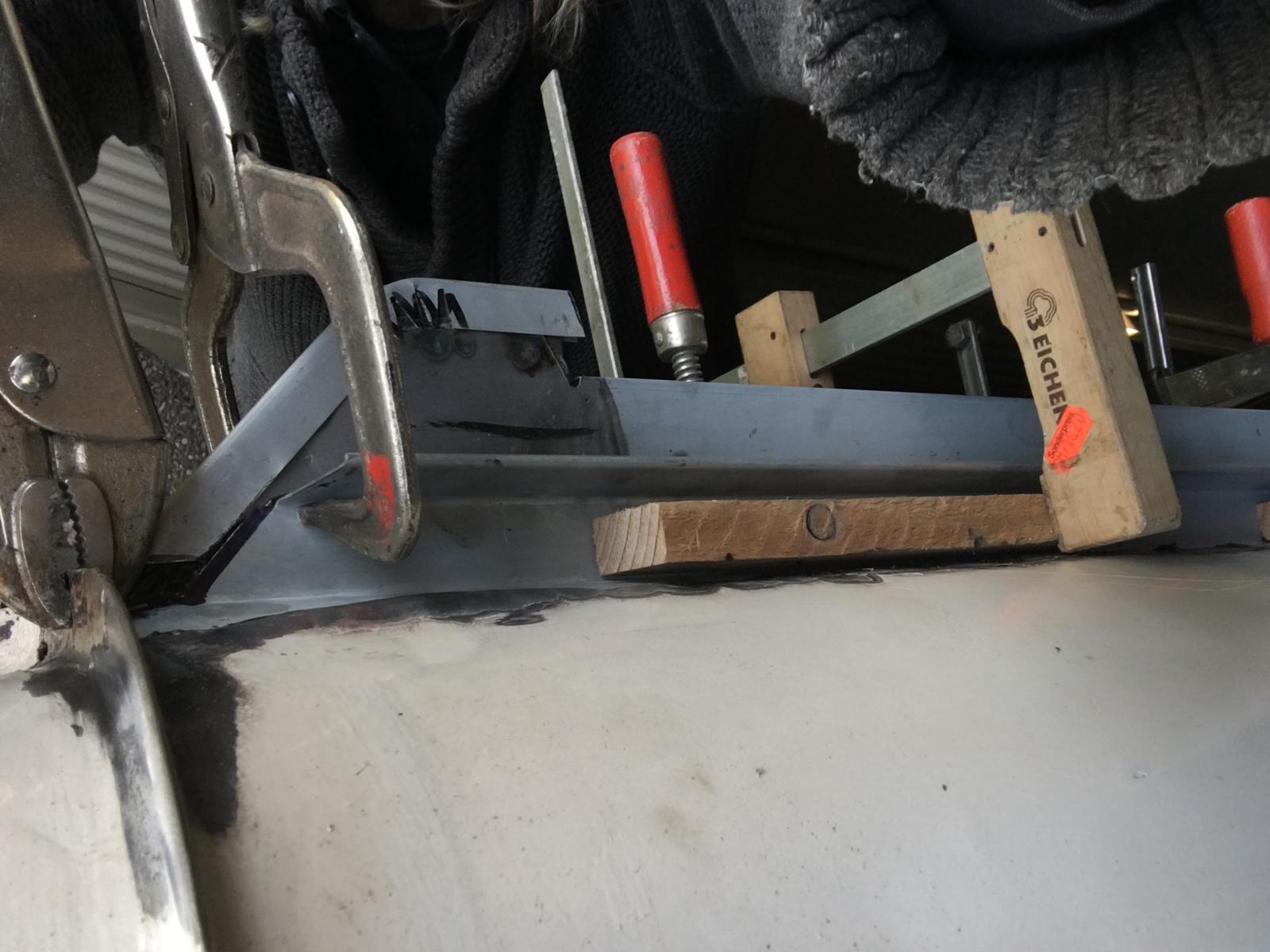

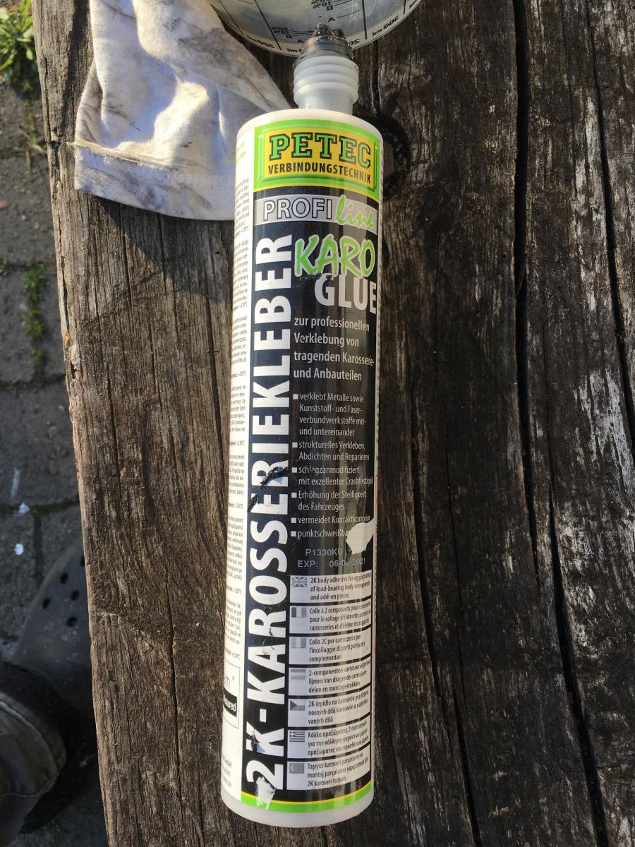

Kann ich machen, wir haben das Dach ca. 3,5cm über dem Dachrinnenboden abgeschnitten, die Rep.-Dachrinne hat dort eine Höhe von 4,5cm, das Blech der Dachrinne dann abgesetzt und unter die Dachhaut geschoben. Das ganze dann mit dem Punktschweißgerät und durchschweißbaren Karrosseriekleber verbunden.
Gruß, dirk hy
Interessant, Renovierung wird  bei meinem nach dreißig Jahren auch wieder fällig, kannst Du bitte "durchschweißbaren Karosseriekleber" erklären ?  Was nimmst Du da ?

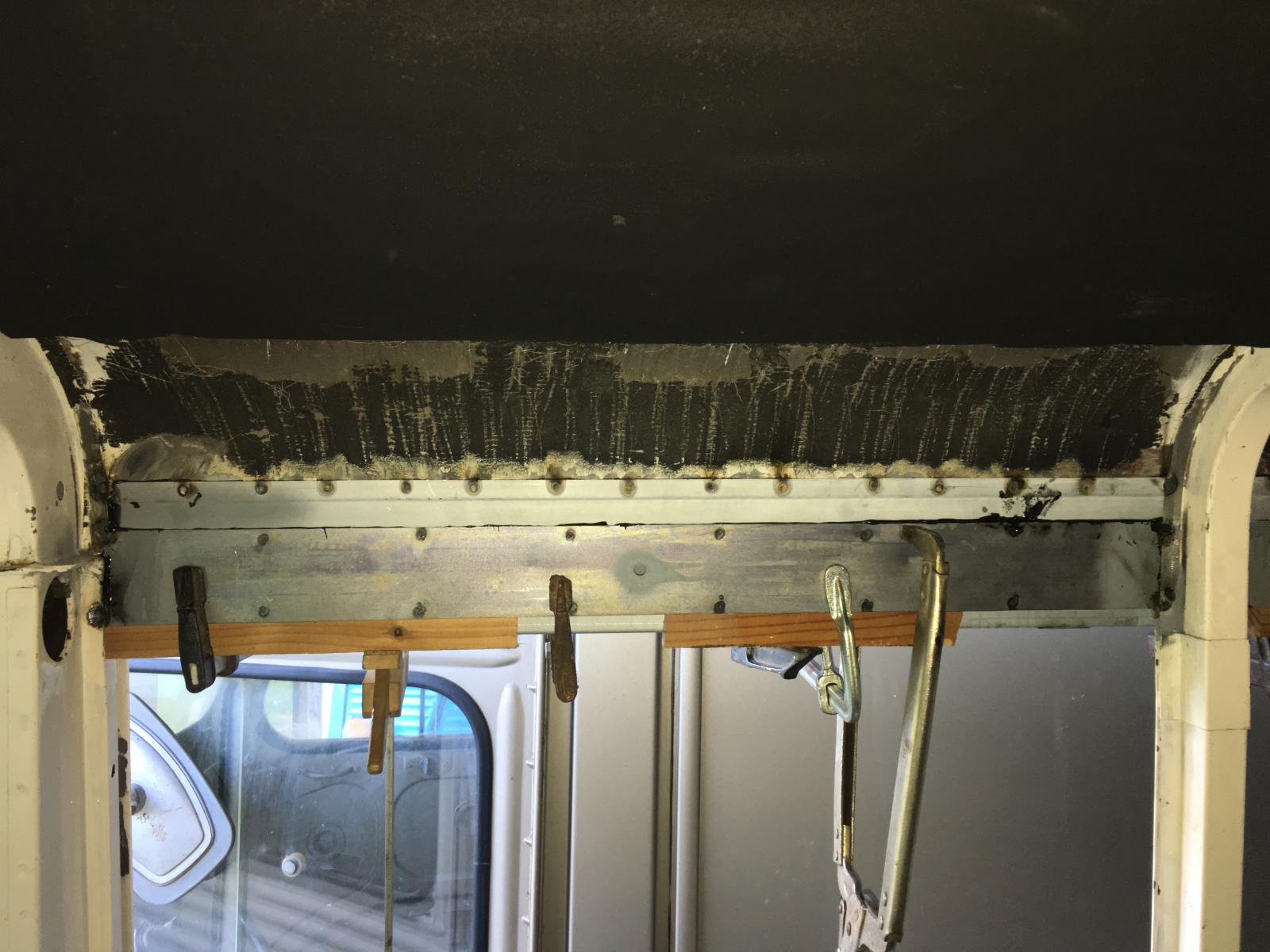

Und hier die geforderten Fotos von Oben und Innen..... alles Punktgeschweißt und mit Karrosseriekleber verbunden !!
