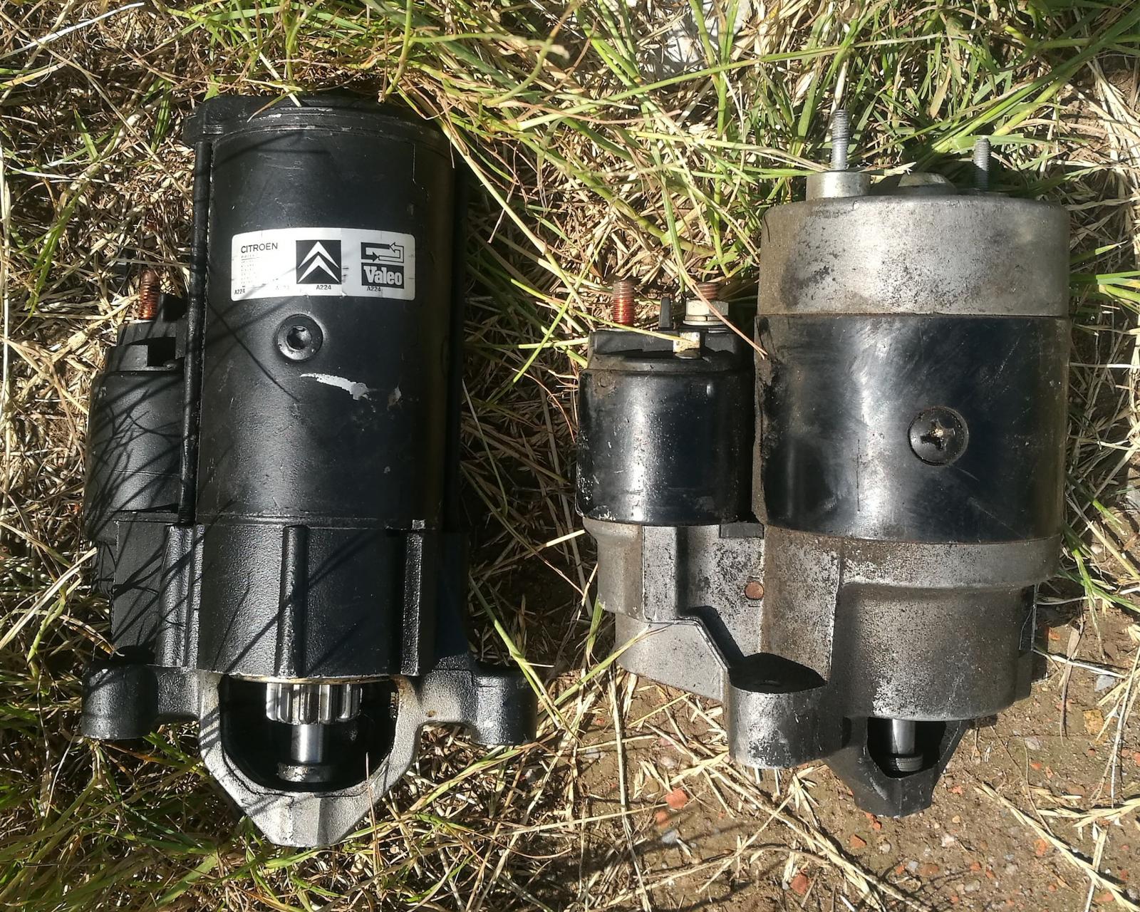

Habe auch kürzlich meinen Anlasser am 16er getauscht.
Rechts der wohl noch Originale kurze dicke von ISKRA der noch am Motorblock befestigt wurde, links der neue gebrauchte lange schlanke. Citroen/Valeo Austauschteil von 05/2004
Vom  Klang war der alte schöner, aber mit dem Neuen springt er zumindest zuverlässig an ;)
