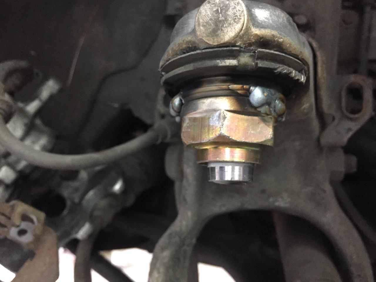

Das Traggelenk liess sich keinen Millimeter bewegen, nicht mit Hakenschlüssel, nicht mit Meissel,nicht mit Erwärmen (des Alus) - einfach gar nicht.
Natürlich war es irgendwann so zerstört, dass es unmöglich weiter zu verwenden gewesen wäre.
In mir entstanden bereits Schreckens-Szenarien mit: Komplett-Ausbau des Federbeines, C6 blockiert Hebebühne, nicht rollfähig etc.
Mittlerweile war es 14 Uhr und ich hatte die zweite Seite bereits gedanklich auf ein anderes Mal verschoben.
Gott sei Dank war der KFZ-Meister und Chef der Werkstatt auch da und schlug mir vor, eine entsprechende Mutter auf das Traggelenk zu schweissen, damit mit großem Hebel dann das Ding endlich aufgeht. Machte er dann netterweise auch und das TG bewegt sich mit Hilfe einer Nuss SW 36 und Rohrverlängerung.
Toll - dachte ich...
Es bewegte sich nur eine halbe Umdrehung, dann wurde der Widerstand wieder groß. Der Meister empfahl mir dann mit Hilfe von Kriechöl immer nur ein bisschen hin und her zu drehen, immer ein bisschen weiter bis zum nächsten Widerstand, mit viel Geduld. Denn sonst könnte das Gewinde oder das Alu zerstört werden.
Es gab ja keine Alternative, also habe ich das gemacht.
Nach einer halben Stunde (!) behutsamsten Hin-und-Hers war das Teil raus und ich sehr erleichtert.

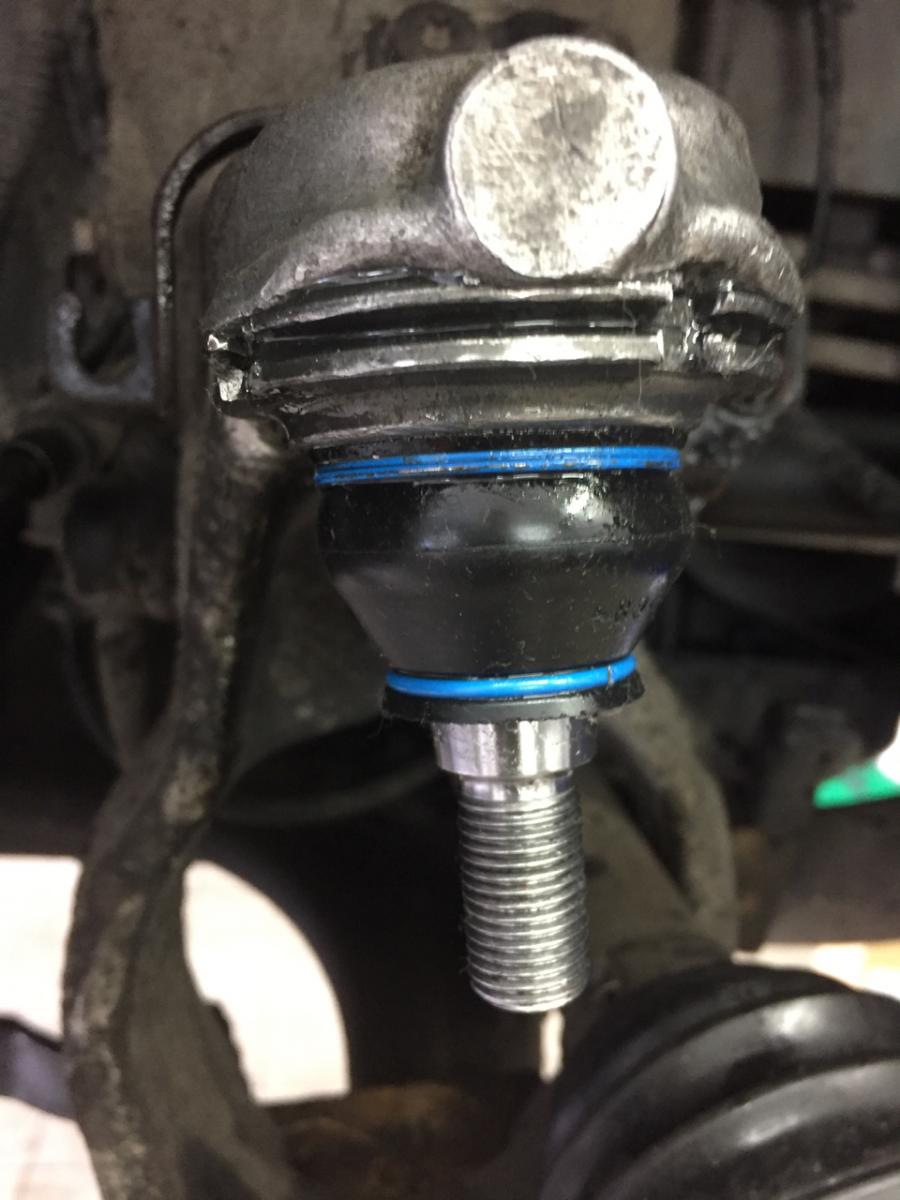

Toll - dachte ich, dann brauche ich ja das neue TG (Meyle) nur einfach reinschrauben...
Ungefähr einen halben Gewindegang weit ging es, dann wieder der entsprechende Widerstand.
Dann: Mit Gewindefeile sehr vorsichtig das Gewinde im Achskörper gesäubert, Flanken am Gewinde des neuen TG leicht gebrochen, Anfang mit Feile angefast.
Und wieder gleiches Spiel: Halbe Umdrehung rein, viertel Umdrehung raus, Kriechöl, halbe Umdrehung rein, viertel Umdrehung raus, Kriechöl, etc.
Eine Stunde, ungelogen. Dann war es drin.

Willkommen im Leben. So etwas gab es schon beim BX. Da haben wir mal zu viert mit 3m Rohr ein Traggelenk mit aufgeschweißter Mutter rausgeschraubt, wobei 2 Mann die Werkbank mit dem Schraubstock festgehalten haben in dem der Achsschenkel eingesoannt war...
Musste ich bis jetzt immer so machen. Da war das Traggelenk allerdings im Achsschenkel verschraubt, welcher im Schraubstock eingespannt war. Das erleichtert die Sache ungemein.

Wir hatten in der Werkstatt nur eines mit angeschweissten Nasen, die es sofort abgeschert hätte..
Weißt Du zufällig die Bezeichnung, bzw. Größe?
Wichtig ist, die Nuss auf das TG zu schrauben, nur dann kann die notwendige Kraft übertragen werden.
 Gruß Jens
Ja, erstens fest anschrauben, und zweitens nicht mit dem Schlagschrauber. Das ist sonst eine fixe Gelegenheit, die (teure) Nuss zu ruinieren. Original gibt es von FACOM  (ca. 60 Euro), ansonsten eine passend geschliffene und mit hinten aufgeschweißtem Sechskant modifizierte BGS-Nuss. Ich habe außer bei FACOM noch keine direkt passende Nuss gesehen - da wird fälschlicherweise gerne eine ähnlich aussehende, aber nicht passende Nutnuss für das untere Gelenk des C5 I/II angeboten.
