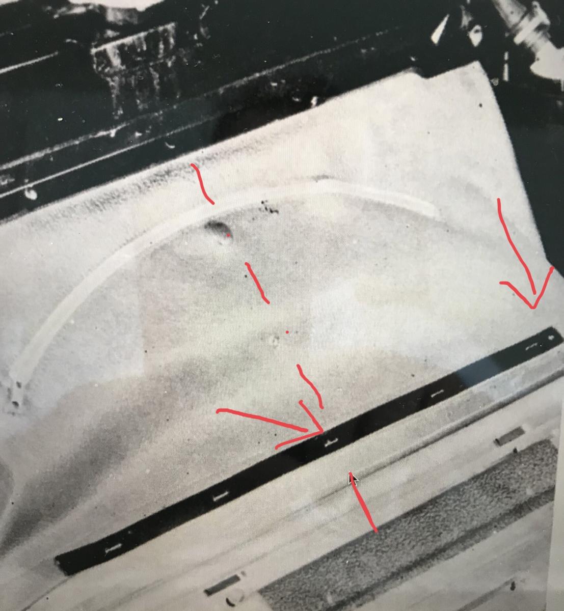

Zu den Bohrungen (rote Pfeile) in der Befestigungsleiste hab ich hier noch mal zur Veranschaulichung ein Bild, mitunter erschließen sich ja nicht immer gleich alle Details:
Die Achse ist nicht die Mitte des Kühlers sondern die Flucht der Druckknöpfe mit der mittleren Bohrung.
So lässt sich der neue Sack dann unter Verwendung der originalen Befestigungsleiste ganz gut positionieren.
