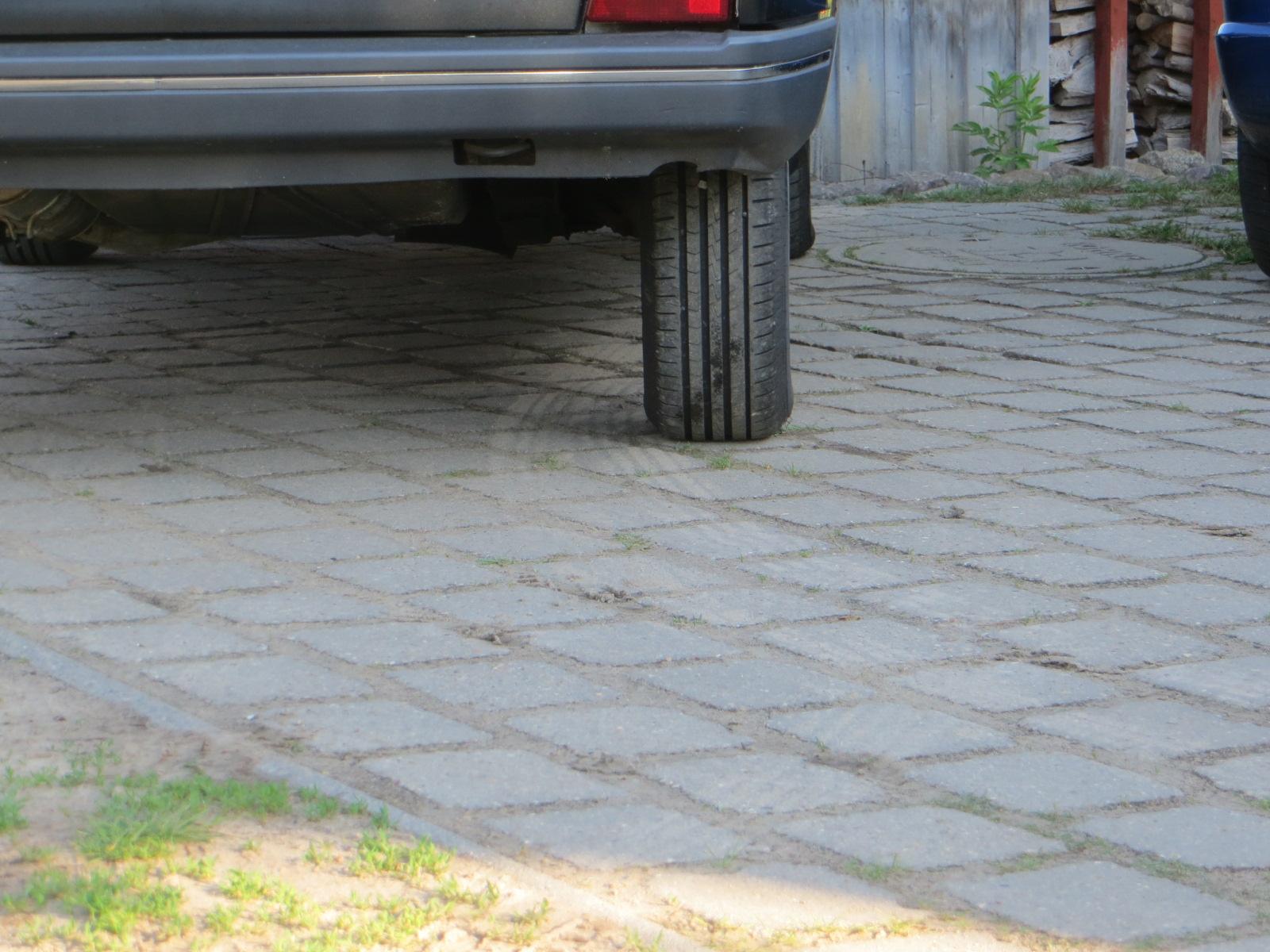

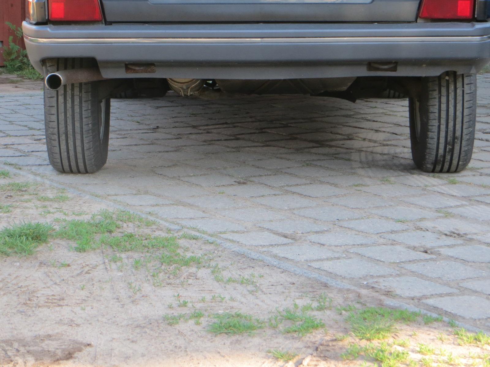

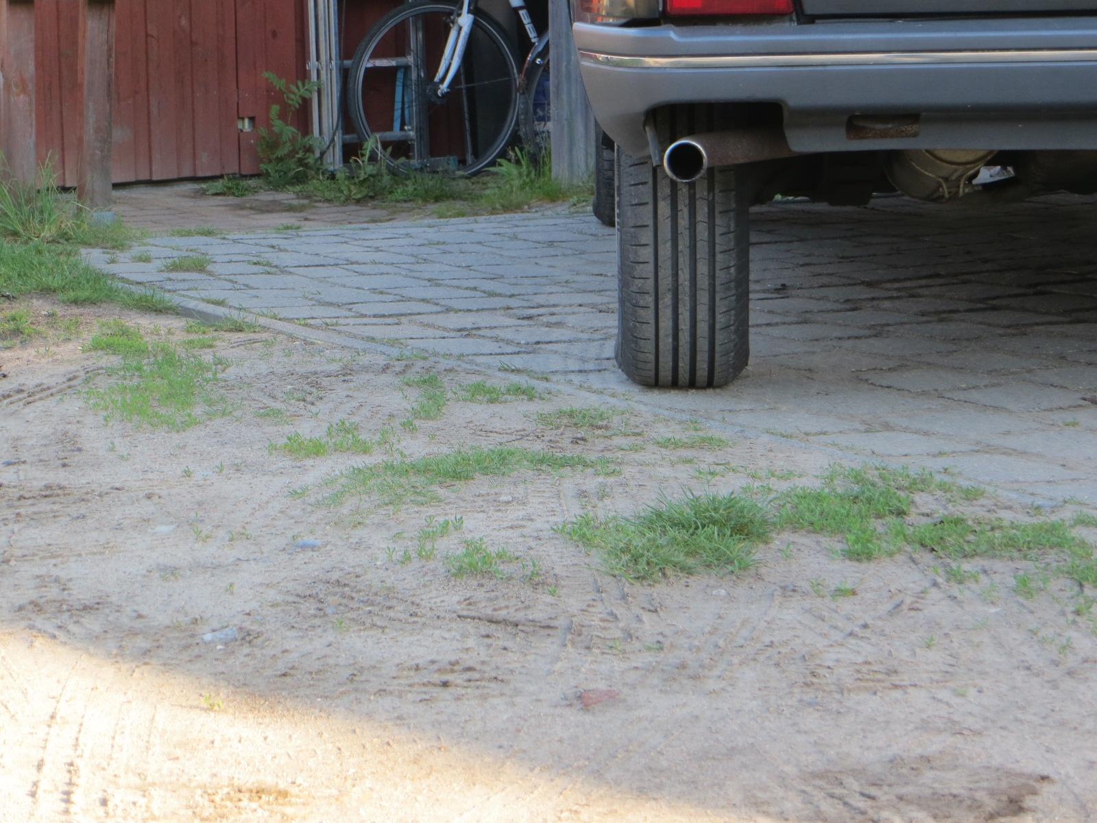

Bekommt der auch X-Beine, wenn die Schwingarmlager hin sind? Ich könnte wetten, die Räder stehen exakt senkrecht. Werde gleich mal ein Foto machen.

Hm, das wollte ich eigentlich nicht hören, denn ich habe gerade genug zu tun :(
Weil ich sie nun mal gemacht habe, steuere ich trotzdem mal die Bilder bei:

Ja. Am besten prüfen, indem man den Wagen in Höchststellung bringt und von einem Helfer 20 Meter rückwärts fahren lässt. Dabei die Hinterräder beobachten.

Das mit den X-Beinen ist absolut kein Indiz, wenn es soweit ist sind die Geräusche meist schon wieder weg.
