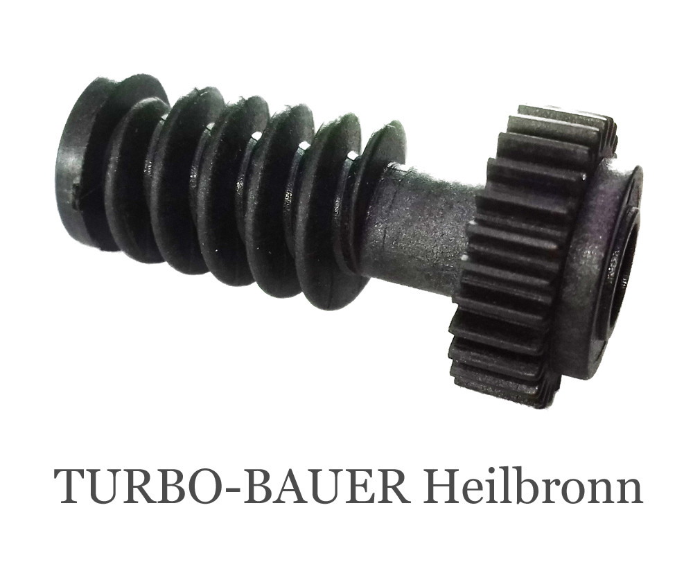

das Problem kenne ich, geht zu reparieren.
so sollte die Gewindeschnecke aussehen:
wenn sie so aussieht oder auch nur Teilweise wird die Turboverstellung nicht mehr richtig betätigt
logisch, daß so etwas lt. Citroen nicht repariert werden kann oder soll.
An den hinteren Stellmotor kommt man von unten ohne größere Freilegungsarbeiten relativ gut dran. Es ist eng aber es geht. Auf den "Frosch" an der Betätigungsstange sollte man allerdings aufpassen- Magnet ist hilfreich.

Du mußt nur den Sicherungsring vom Stellmotor abmachen und die Stange von der Welle ziehen, dann kannst du die Verstellung betätigen. Aber da man dort relativ schlecht arbeiten kann, kann ich mir nicht vorstellen, daß man eine klemmende Verstellung dort fühlen könnte.
Beim Abstellen des Motors wird ja die Laderverstellung wieder auf 0 gestellt und wenn du dann wieder losfährst fängt der Stellmotor an zu arbeiten. Er kommt bis an die Stelle an der eins von den Plastezahnrädern klemmt und das wars dann. Manchmal funktioniert es vielleicht zB. wenn du langsam beschleunigst.
Also doch erst den Stellmotor ausbauen, dann die VTG-Verstellung prüfen, dann den Stellmotor einschicken und reparieren lassen alles wieder zusammen basteln und schon ist der Fehler behoben.

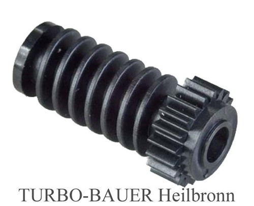

Wo bekomme ich den Reparaturen Satz für den versteller, spricht die schneckenstange und das Zahnrad. Bei mir kommt grad auch der Fehler P0243 ?

vor 16 Stunden schrieb cit-rotti:
deallösung: Ladedruckventil ausbauen ...... .. baust Du nur das Druckladeventil  incl. der Übertragsungsstange vom Turbo ab - der Turbo bleibt schön drin - und lässt das Ding - z.B. bei Turbo-Bauer Heilbronn - wieder ganz machen - und baust alles wieder ein (eBay-Artikelnummer: 192292784346 - 79€). Dann passt das programmierte Ladedruckventil  zum Turbo, weil ja nur die komplette  defekte Mechanik nicht aber die Elektronik gewechselt wird.  Ladedruckventile und Ersatzteile sind im Handel nicht käuflich - zu mindestens habe ich keine Quelle gefunden.
Der o.g. Anbieter hat auch "Motor" , Sensor und Schneckenwelle im Angebot, aber die im Angebot erwähnten Nummern sind nicht auffindbar:
11,90€ eBay Artikelnummer: "192766175516"
24,90€ eBay Artikelnummer 192732217186
