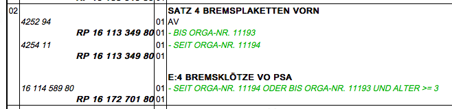

Meine Bremsklötze sind von ATE und zwar die BIS zur OrgaNr. 11193 (Mein C6 ist 11120). Es gibt eben auch welche ab der Nummer.
Als Alternative gibt es auch Klötze, die anscheinend für alle OrgaNr. gelten.
Vielleicht kann da einer von Euch "Licht ins Dunkel" bringen...

Das ist so nicht richtig... Ich arbeite ja ab und zu in einer Werkstatt und habe heute alle dort gefragt und erfahren, dass es durchaus Beläge gibt, die bündig mit dem Scheibenrand abschließen.
Es ging mir bei meiner Frage auch mehr darum zu erfahren, was der Unterschied zu den Belägen ab Orga Nr. 11194 ist, bzw. warum es anscheinend einen Satz Beläge gibt der für alle zulässig ist...

Bei Brembo ist der "Luftspalt" ab 11194 mit 13 mm größer (zuvor 9mm) und die Scheibe ebenfalls "hochgekohlt"
Das ist interessant, Danke!
Das würde ja bedeuten, dass die Scheibe bei gleicher Dicke (30mm) mehr Lüftung  kriegt und eine andere Oberfläche (nhärte?) hat...
Könnte sein, dass die Bremswirkung dadurch eventuell etwas besser ist und/oder der Verschleiß.
Vielleicht probiere ich die beim nächsten Mal aus, denn komischerweise gibt es ja für den Achsschenkel, auf den die Bremsscheibe kommt nur eine Ausführung.
Sonst dürfte da ja eigentlich nichts im Weg sein...

Der beidseitig verwendbare Bremsträger 440487 wurde mit Orga 11194 auch ersetzt, aber die beiden Neuen (links 4404 G8 /rechts 4404 G9 ) sind  nun empfohlener Ersatz für den "Alten" ?!
4404 87 Schlagen vor :
- 4404 G8(1) Bügel links
- 4404 G9(1) Bügel rechts
Der Bremsscheibenschutz ist bereits ab Orga 11126 anders.
