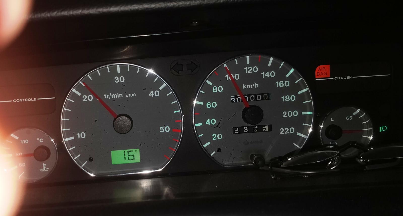

mein Activa gibt nach und nach seine Teile her und als ich gestern so das KI in der Hand hielt, fragte ich mich, ob ich es nicht in meinen Alltagswagen einbauen könnte.
Der Activa ist ein 2000er HDi, meiner ein 2000er 1.8i 16V Break. Der Activa hat eine Öltemperaturanzeige, meiner nicht. Daher interessiert mich, ob sich das mit vertretbarem Aufwand umbauen lässt, sodass ich im 1,8er auch die Öltemperatur sehe oder ob es durch den wahrscheinlich zusätzlich benötigten Sensor zu kompliziert wird, das anzuschließen.
Die Frage, die sich daran anschließt: falls es geht, wie bekomme ich die richrige Laufleistung aufs KI? Ist diese im Motorsteuergerät gespeichert oder wird, wie ich woanders schonmal las, automatisch die höchste Angabe im Vergleich KI / Steuergerät übernommen?
Der Drehzahlmesser passt aber auch nicht bei Diesel zu Benziner...

Da hast Du recht! Ist das ein intelligenter Drehzahlmesser (6000 auf dem einen ist 6000 auf dem anderen) oder zeigt der Zeiger nur den gleichen Winkel an?

Der Kabelbaum vom 1,8 16 V  ohne und 2,O 16 V mit Öltempanzeige ist anders glaub ich ziemlich sicher, Es sollte der sein der links im Kotflügel steckt - zum Motor , da ist von Deinem Diesel eher nix kompatibel....

Du solltest definieren was das für dich bedeutet. In 1h ist das nicht umgebaut aber unmöglich ist das nicht.

PS: Mir fällt gerade auf: Beim Diesel hat der Drehzahlmesser offenbar 200 U/Min pro Strich, beim Benziner 250.

Die Verkabelung der Öltemperatur ist bei deinem 1,8 komplett nicht vorhanden, außerdem muß ein Loch für den Sensor in die Ölwanne gebohrt und ein Gewinde geschnitten werden. Also etwas Arbeit, unmöglich ist es natürlich nicht.
