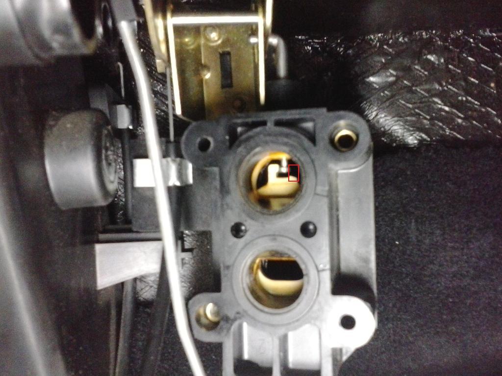

[BX SII] Heizungsventil: Ist da was kaputt?
Hallo Leute,
weil ich gerade nicht weiß, wie die Stange mit dem Schieber verbunden wird ...
Fehlt da was, ist da was abgebrochen?
Dank und Gruß
Stefan
Abgebrochen - brauchst Du ein neues?
Oh-ha, das ging mal wieder sehr schnell! Merci beaucoup :)
Reparatur vertage ich (, weil ich ihn jetzt gleich wieder zusammenbauen muss) und fahre diesen Sommer wieder mit "ohne-Heizung". Ersatz habe ich eigentlich da ... muss nur noch ausgebaut werden.
Dank und Gruß
Stefan
Also wenn man schon so weit ist dann kann man doch besser noch schnell ein neues Ventil reinsetzen als da später nochmal dranzugehen...
:) Ja, an sich schon ... ich habe nur gerade keinen Platz für "offene" Projekte - auch nicht für 'nen Tag. Und sooo viel Arbeit ist das ja nun nicht.
Läuft jetzt im "Xantia-Modus": Heizungsschieber offen - Temperaturregelung über die Luftklappe
