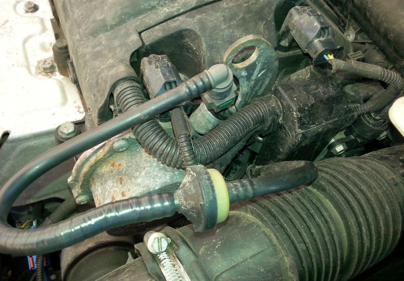

Bei Kontrolle im Mottraum zeigen sich Bissspuren an dem Luftschlauch rechts vom Motor. Mit Isolierband umwickelt und den Fehler gelöscht, danach 100 Km gefahren ohne Fehler.
Es scheint also tatsächlich daran gelegen haben.
Da diese Behelfslösung wahrscheinlich nicht ewig hält, würde ich gern den Schlauch ersetzen.
Doch was genau ist das für einer? Ich würde raten, er führt zum Luftdrucksensor?
In der "Servicebox" konnte ich den nicht finden (Oberes oder Unteres stück, vor bzw. nach dem knubbel.
Kann mir wer weiterhelfen welche Herstellernummern die 2 Teile haben und worunter ich diesen in der Servicebox finden könnte?
Fahrzeug ist ein C4 LC (3001 / AHN),  120 VTi, EP6 Motor.
Vielen Dank
large.luftdrucksensorschlauch.jpg.d3d371
Bearbeitet von Dreher
Threadtitel korrigiert
vor 1 Stunde schrieb Dreher:
Hallo, der Schlauch geht von der Vakuumpumpe  zum Bremskraftverstärker , daher in der Servicebox unter Bremse/Bremskraftverstärker suchen .
Das Lustige ist, daß dieser Schlauch mit der Fehlermeldung nicht in direktem Zusammenhang stehen dürfte. Ich fürchte, Du mußt da noch einmal mit einer Lampe und in aller Ruhe hinter dem Motor gucken. Der Unterdrucksensor steckt da im Saugrohr und wer weiß, wo das Tierchen da überall geknabbert hat.

Wie löst man denn den Nachkat Lambdasondenstecker (4Polig) ?
Ich kann nichts zum drücken oder ausclipsen finden und einfach rausziehen geht auch nicht...
Komplette Verzweiflung wie das ding aufgeht ... ohne es zu zerstören.
@Gernot hast du einen Tip?
large.nachkatsonde_stecker.jpg.2e13b39d2
Ich würde versuchen, das rote Teil im Bild nach unten zu ziehen.
.....vielleicht dabei auch noch zusätzlich das mittlere rote Teil eindrücken. Sieht aus wie eine zusätzliche Sicherung.
