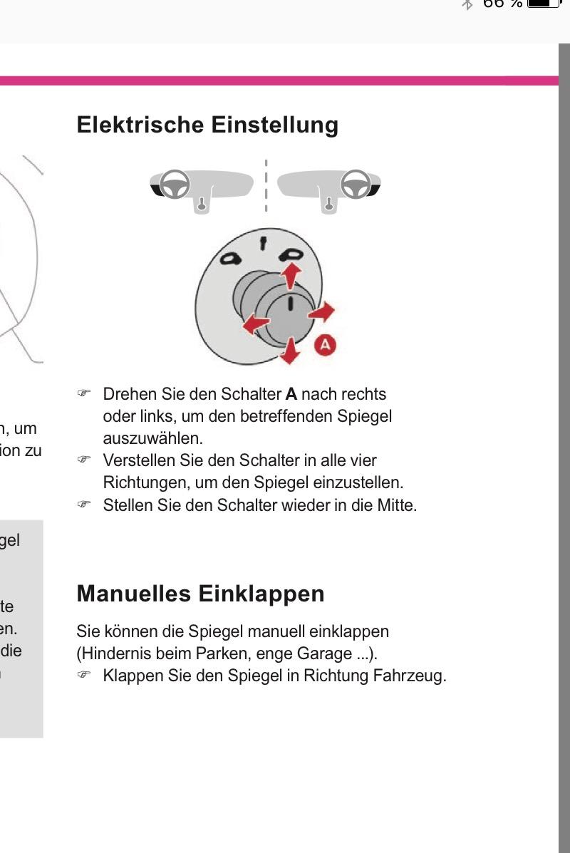

Den Pin der elektrischen Spiegelverstellung in die Mitte bringen und den Pin nach rechts oder links kippen - nicht drehen!
Ich kann Dir nur empfehlen die vollständige Bedienungsanleitung aus dem Internet herunterzuladen.
Hier der Link dazu (ab 02/17) und ein Screenshot zur Frage
http://service.citroen.com/ACddb/modeles/c3/eGuide_c3_c3n2_ed01-17/pdfs/9999_9999_045_de-DE.pdf
Gruß, Karl-Heinz

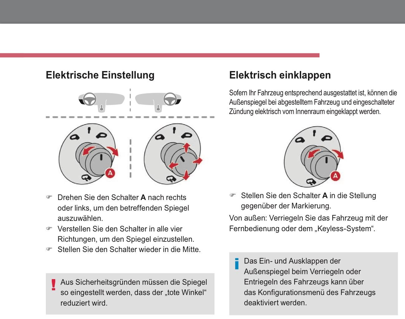

Danke für die schnelle Antwort.
Habe jetzt alles ausprobiert und bin aus Versehen auf die richtige Lösung gekommen.
Wenn ich den Schalter normal nach links oder rechts drehe kann ich die Spiegel verstellen und einstellen. Wenn der Schalter in der Mitte steht kann ich gar nichts machen. Ich habe den Schalter nach rechts gedreht und konnte dort die Spiegel einstellen. Aus Versehen habe ich den Schalter noch weiter nach rechts gedreht und die Spiegel sind eingeklappt. Geht auch wenn ich den Schalter nach links drehe und dort dann weiter nach links drehe.
Das steht so in keiner Bedienungsanleitung!
Vielen Dank noch mal für die Antwort. Ohne diese hätte ich erst gar nicht mehr rum gespielt und ich hätte die Lösung wahrscheinlich nie gefunden.
Gruß Jörg
vor 19 Minuten schrieb JD-Dodi:
....   Das steht so in keiner Bedienungsanleitung! ........
In der Anleitung vom C4 Cactus steht es genau so, wie Du es letztendlich selbst herausgefunden hast.
In der vom C3 fehlt die Beschreibung des elektrischen Einklappens schlicht und ergreifend.
Gruß, Karl-Heinz
