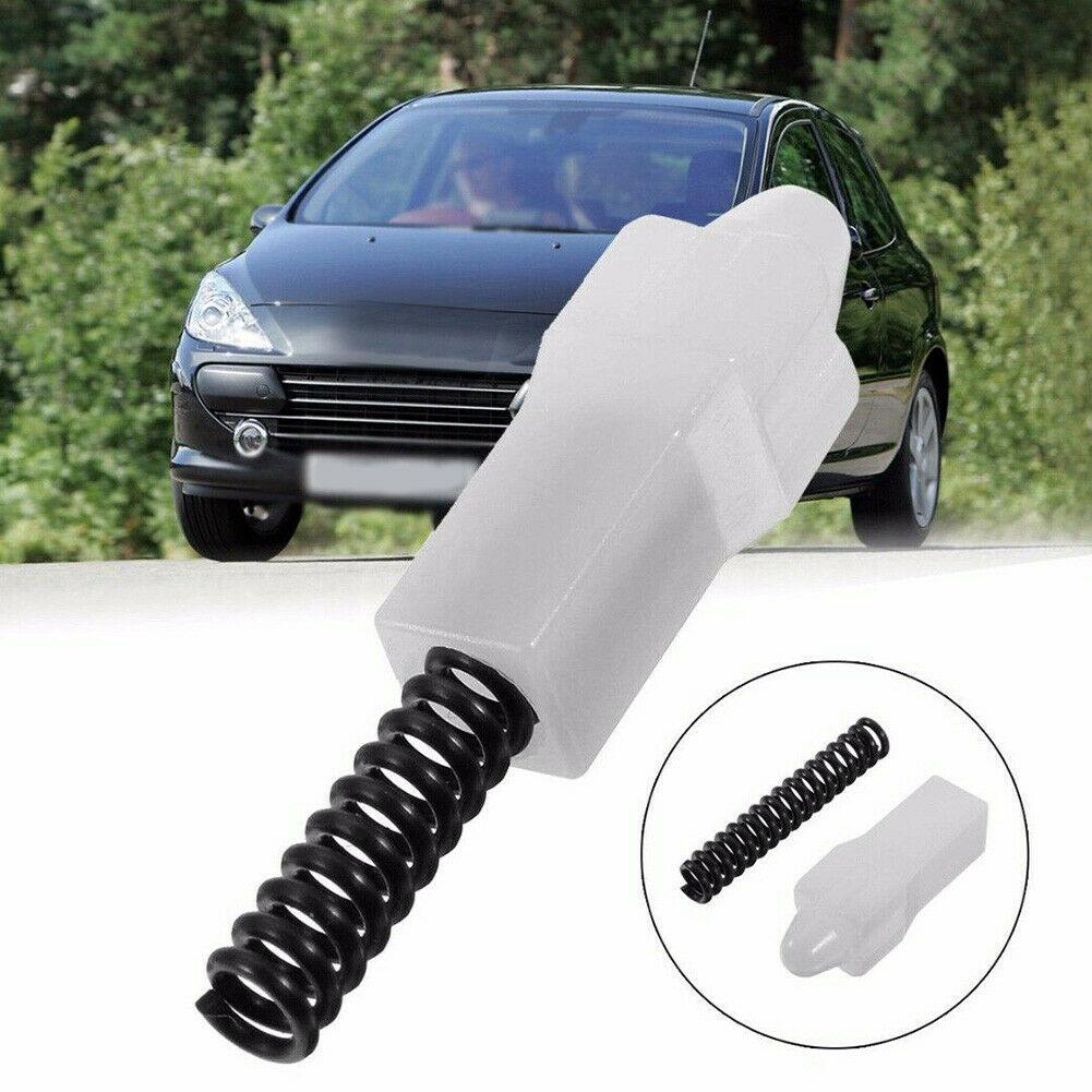

vor 3 Stunden schrieb hmu64:
Ist das dieses Teil hier?
nein leider nicht, das wäre zu einfach.
Das Originalteil sieht so aus. Und der Nupsi ist das kleine Teil mit der kegeligen Spitze. Wahrscheinlich könnte man auch Schiebestück sagen aber das versteht dann wieder keiner. Die Erklärung für Nupsi findet man auch eher bei Google da ist es nicht ganz so wissenschaftlich.
Die Originalteile hatte seinerzeit ein Engländer verkauft   https://www.ebay.co.uk/itm/PEUGEOT-DAV-VALEO-COM-2003-COMM-2005-FLOPPY-INDICATOR-STALK-SWITCH-REPAIR-FIX-/183350617073
Die Teile wurden aber alle aufgekauft, sowohl für Blinker als auch für Scheibenwischer :D
